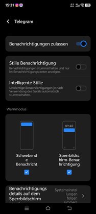

@Dan99 ein Unterschied fällt mir auf bei dem Slide "Benachrichtigungdetails auf dem Sperrbildschirm anzeigen". Das Sieht bei mir anders aus:

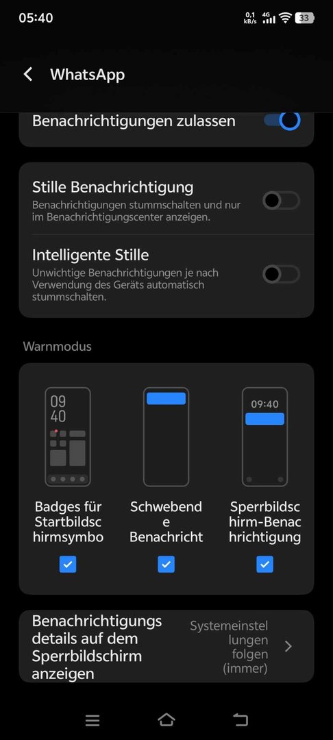

@Dan 99 kannst Du mal einen Screenshot von Deinen WhatsApp und Telegram Benachrichtungseinstellungen schicken?
Also habe jetzt mal bei allen Apps, wo ich Benachrichtigungen will, Benachrichtigungen im Sperrbildschirm und Pop-up-Fenster im Hintergrund aktiviert, sonst nichts. Hoher Stromverbrauch und gesperrt wurden auch deaktiviert und alles funktioniert, auch Telegram!

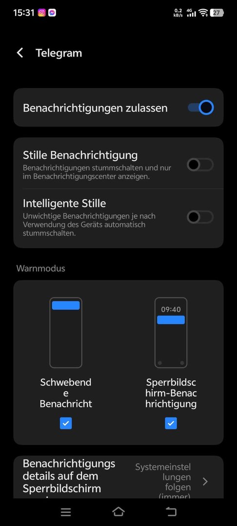

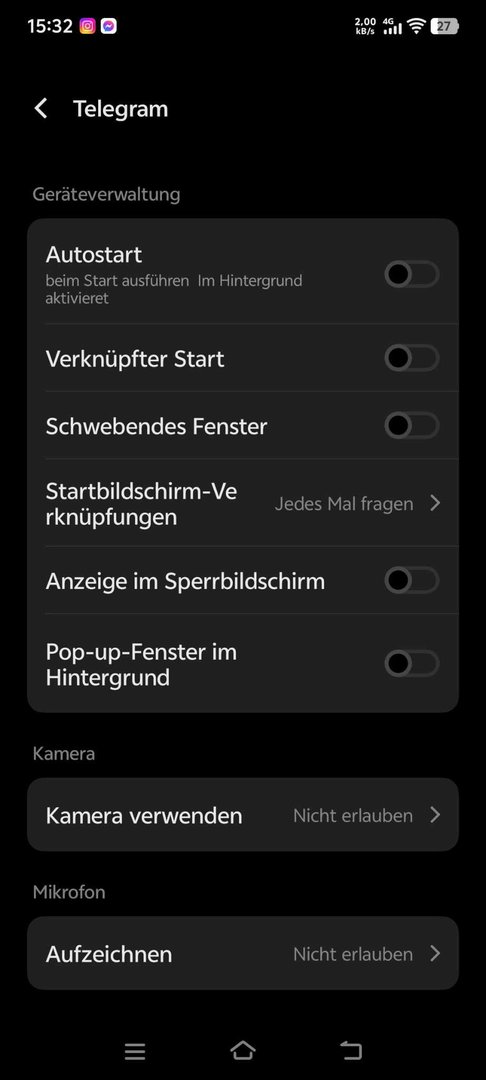

Kannst du nochmal _exakt_ deine settings für z.B. Telegram dokumentieren?!
@kgott klar.
D.h. irgendwelche Berechtigungen oder hohe Stromverbraucheinstellungen braucht man hier nicht. Das gilt auch für Instagram, WhatsApp, etc.
