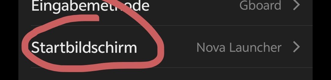

Mag mir jemand erklären, wie ich den Nova Launcher "fest" kriege? Er ist zwar drauf aber springt immer wieder auf das vivo um 😮‍💨

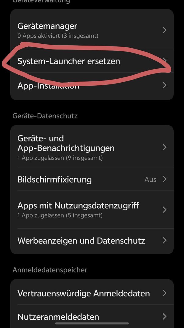

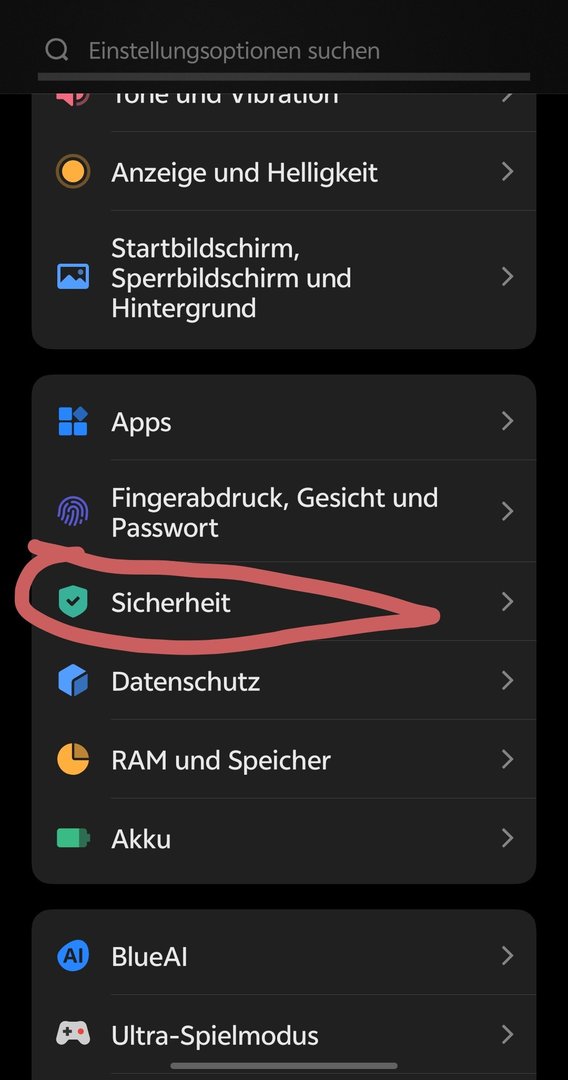

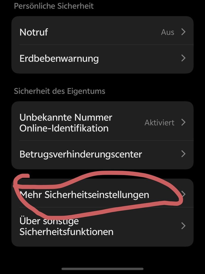

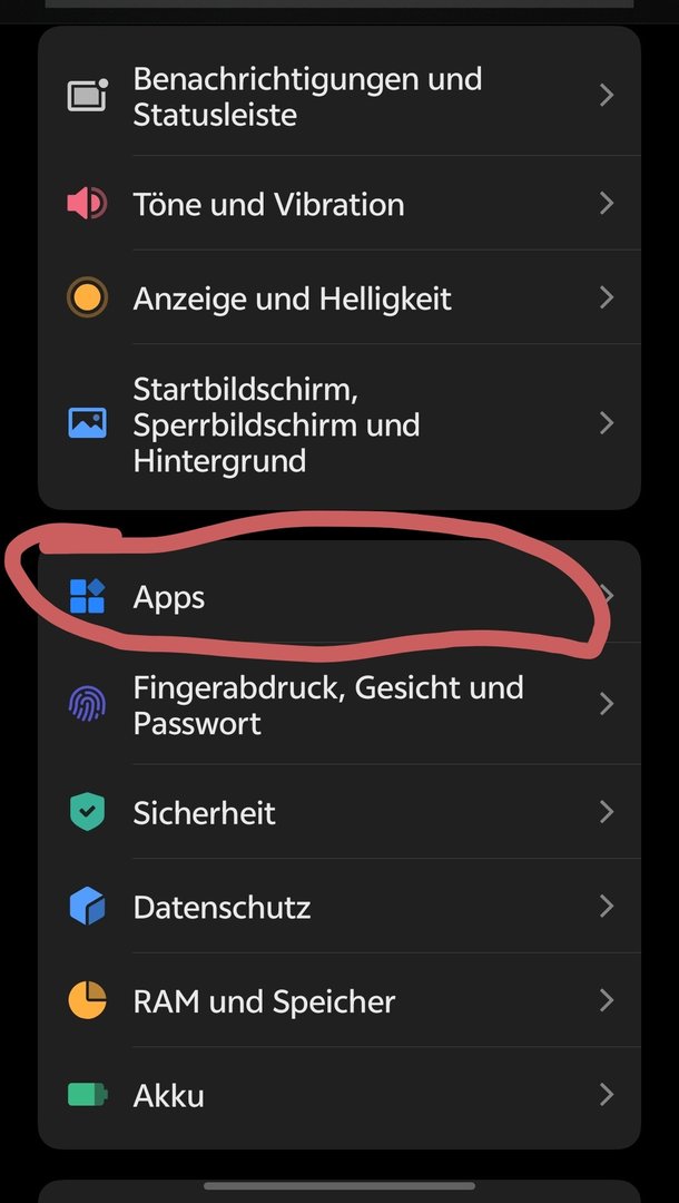

@Pingulina mit Vivoaccount anmelden, .
ann Eigenschaften und Sicherheit - mehr Sicherheit wählen und entsprechend anklicken.

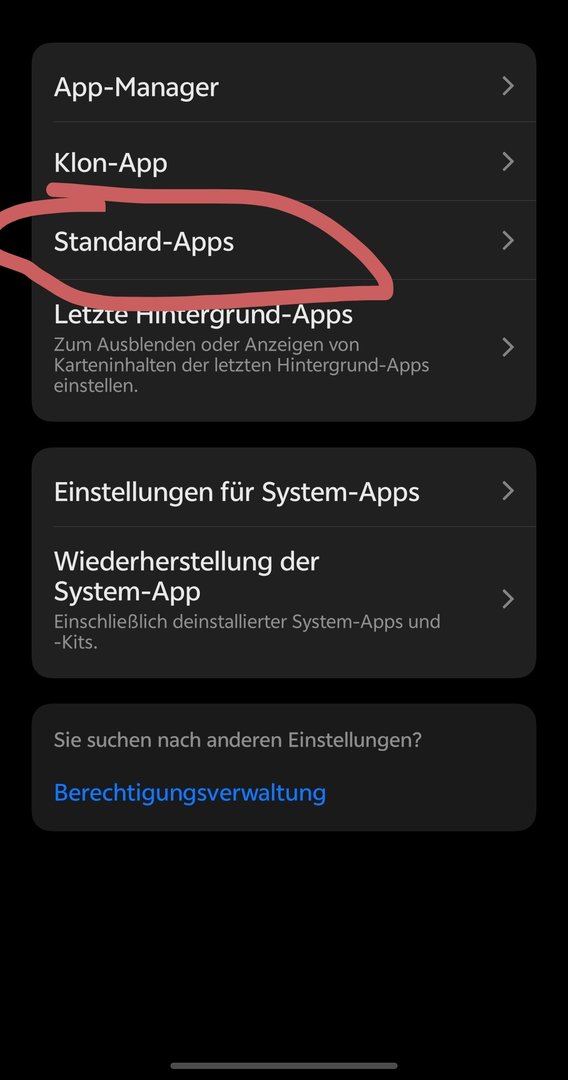

Dann ganz normal über die Standardapp Einstellungen
Es funktioniert leider trotzdem nicht :1f629:

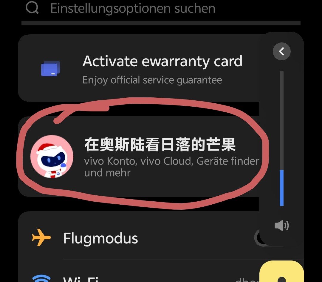

@Pingulina hast du einen Vivo Account ?

Ja, ich musste damit erlauben, den Launcher zu wechseln.
@Pingulina funktioniert es jetzt ?
Nein. Deshalb verstehe ich es nicht so richtig. Vielleicht muss ich mein Handy Mal neu starten 🤔
Neu gestartet und war direkt wieder im normalen drin
@Pingulina gehe das einfach alles Mal durch. Wenn du alles gemacht hast und dann zum Schluss über Standardapps gehst, kommt die Frage ..."ändern"?
Ja, auch das hab ich gemacht. Der Launcher war dann Nova. Aber sobald ich von unten nach oben wische, ist es wieder der alte. Oder geht das nur so?

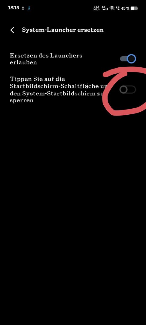

@Pingulina schau mal bitte,dass du in den Launcher Einstellungen dieses von mir markierte nicht aktiviert hast .
Reaktionen: Hiwi234, moogmoog und marcodj
Ja, musste es nochmal drücken und nun geht's 😊 Dankeschön 😊

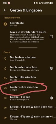

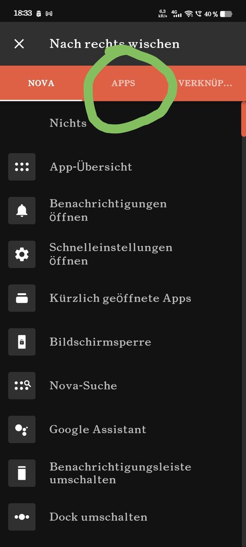

@JusttryinMGH wenn du den Nova Launcher als Standard Launcher eingerichtet hast, kannst du in den Einstellungen -> Gesten & Eingaben -> nach rechts wischen -> Apps -> und dann die gewünschte App hinterlegen (z.B.Google)Screenshot_20241025_183404.jpg
@Chupacabra83 somit lässt sich zum Beispiel das App Design individuell anpassen. Mit dem hauseigenen Launcher leider nicht bzw nur begrenzt

@lordwagz Super, vielen Dank, das klappt sehr gut.
Reaktionen: lordwagz
@lordwagz Jo, genau da war auch bei mir das Problem. Dank!!
Hart, daß man sich dafür bei Vivo registrieren muss.

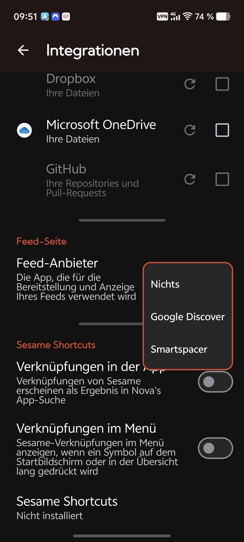

Dann öffnet sich zwar Google per nach rechts wischen, wenn ich dann aber auf eine der Meldungen klicken möchte tut sich nichts. Die Weiterleitung funktioniert nicht. Ist das bei Euch auch so? Ich kann zwar den Feed mit nach unten wischen aktualisieren, aber wie gesagt passiert nichts wenn ich auf die einzelnen Meldungen klicke.
Hier nochmal per Video meine Frage veranschaulicht.
Warum kann man mit dem Nova Launcher einstellen, dass per swipe von links nach rechts Google Discover erscheint, man den personalisierten Feed per Wischgeste von oben nach unten aktualisieren kann...aber wenn man einen Beitrag anklicken möchte, wird man nicht weitergeleitet.
Jemand eine technische Erklärung? Logisch scheint mir das nicht zu sein.

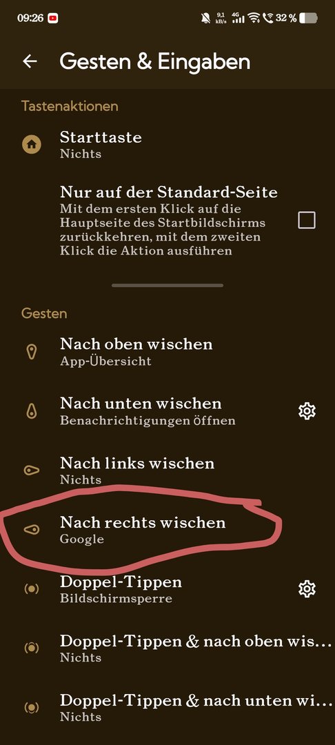

Wie so häufig lag das Problem vor der Tastatur 😁
Ich hatte in den Nova Settings unter "Integration" bei Feed-Seite und Feed Anbieter noch "Google Discover" aktiviert. Damit ging es nicht. Nachdem ich das auf "Nichts" umgestellt und wie im Foto von @lordwagz unter "Gesten & Eingaben" bei "Gesten" "Nach rechts wischen" Google eingestellt habe, funktioniert es nun wie es soll.
Danke für die schnelle Hilfe. Top Leute hier im Board ✌️
