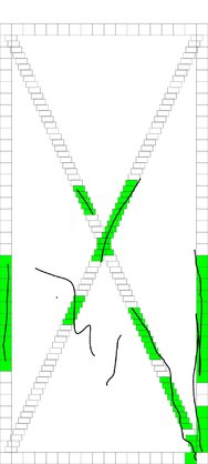

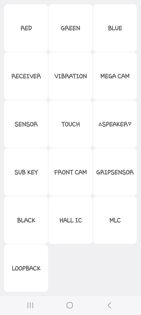

mit *#0*# und Hörertaste (quasi Anruf starten) komme ich in das Basis Test Menü, siehe Foto, da kanns du ja vielleicht mal schauen, wie es da mit Touch so geht?
da könntest du ja im Bereich der whatsapp taste, dessen Bereich tangiert ist, mit dem schwarzen Stift im testmodus mal schauen, was sich in dem besagten Bildschirmbereich tut..
Ansonsten habe ich da auch nicht mehr so viele Ideen...

sieht top aus...allerdings tut sich mit dem Code nichts, kommt ne Fehlermeldung.
"Verbindungsproblem oder ungültiger MMI COde". Das gleiche ist auch, wenn ich den Vivo eigenen Dialer wähle. Launcher ist auch der ViVo eigene...

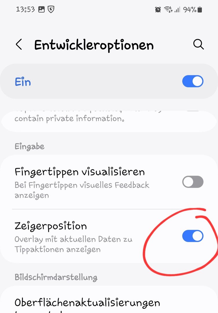

Du könntest Entwickleroptionen aktivieren, das geht beim Vivo x200pro zu 100%.
Da muss man allerdings schauen, keine Schieber versehentlich zu de/aktivieren, aber da gibt es Untermenüs wie Fingertippen und Zeigerposition, die du nacheinander ja mal probieren könntest, dann hast du auf dem Bildschirm wie eine Computermaus eine visuelle Bestätigung, gerade im Bereich deines whatsapp-Mikrofon Buttons...

Das ist schonmal sehr hilfreich. Ich konnte nicht direkt n blinden Fleck oder Streifen finden: Videolink, extrem spannend!
Trotzdem verhält sich das wie beschrieben am rechten Bildschirmrand.

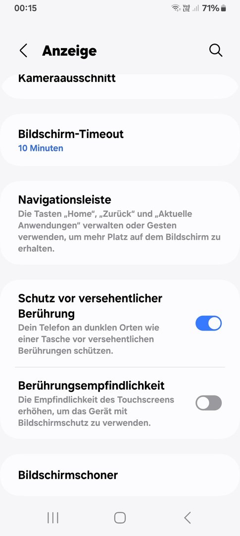

Find nix, aber top wäre wie bei Samsung die Sensitivität des touchscreens erhöhen zu können. Gibt's sowas?
Beim Samsung A14 ist das unter Anzeige zu finden

Ich schätze, dass Vivo da nix zu bieten hat.
Vielleicht mal diese Einstellungsmöglichkeiten in Betracht ziehen....
Ansonsten fällt mir noch das hier ein....
