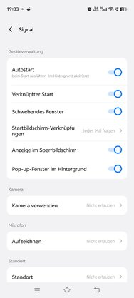

Hey @chillthecat
die bekannten Einstellungen hast du aber gesetzt?
App klicken -App Info- Berechtigungen-Alle Berechtigungen und dann alles an was oben anklickbar ist.
Da musst du Autostart, Push Benachrichtigung, verknüpfter Start und SPERRBILDSCHIRM aktivieren.
Am besten alles was geht in der Telefon App.
Dann deaktiviere dass bei Nichtnutzung die Berechtigungen entfernt werden.
Sollte erst nach Monaten passieren aber Origin ist da sehr eigen drin.
Dann unter Akku und Energieverwaltung die Messaging Apps und Telefon auf Höchstleistung stellen.
Dann läuft es super bei mir und Origin OS 5.
Bild ist hier aus dem Forum hab mein Vivo zu Hause.
Die Auswahl wird bei der Telefon anders sein bzw ist anders.
Aber alles aktivieren.
