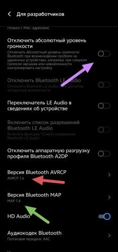

Ich habe diese Informationen von einer russischen Website. Ich hoffe, sie helfen jemand anderem, denn meine KZs waren früher nur laut und jetzt mit diesem Mod sind sie lauter.
Das Problem lag bei Bluetooth AVRCP, zunächst bei einem Wert von 1,5 in 1,6. Konfigurieren (Bildschirme unten) - absolute "zurückgegebene" Lautstärke sowie die mögliche Auto-Sound-Lautstärke.

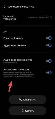

Im Folgenden - in BT >> "Ests fone de ouvido" vercible von welcher Verbindung absolute Lautstärke und Funktion ist:
Wenn das nicht funktioniert, starte dein Smartphone neu.
Entschuldige die Übersetzung, ich hoffe, das hilft!
