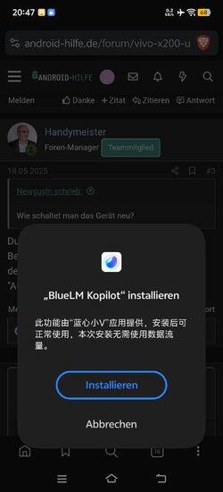

Wie schaltet man das Gerät neu? Wenn ich rechts auf die Taste drücke bzw. zweimal Draufdrucke dann kommt nur eine chinesische App auf. Kann man diese auch unnützen?

@Germelein hier von Reddit nochmal, weiß nicht mehr genau wie ich es gemacht habe aber musst du nicht per ADB App Control deaktivieren.
I have it toggled all off in the settings - still pops up.
Then I try to disable it in apps, but don't see that option.
Uninstalled it, and long press asks me if I want to install it
Edit: Success! First enable copilot. Then make sure the 0.5 second load thing is disabled. Hold the power button and it'll ask if you want to enable it - say not now. Go back and disable copilot inside its own app. Now it should only be a very long press for the shutdown menu.
Hoffe das hilft dir...

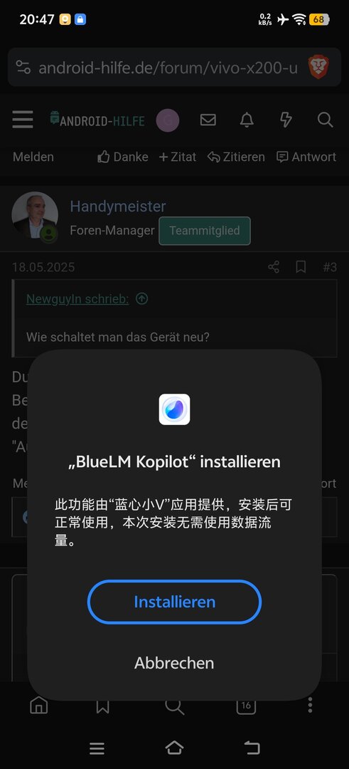

Kann mir jemand bitte sagen, wie ich diese nervige Aufforderung, BlueLM Kopilot beim Drücken des Ein/Aus-Schalters deaktivieren?
@Germelein Einstellungen - BlueAi - Blue LM Kopilot - dann schaltet auf Aus. 😊
Reaktionen: marcodj
@yammypxl Klappt bei mir nicht, da ich BlueLM Kopilot nicht installiert habe.
Wenn ich es installiere und danach (deinem Pfad folgend) explizit deaktiviert habe, kommt beim langen Druck auf Ein/Aus dennoch die Aufforderung auf chinesisch, BlueLM Kopikot einzuschalten.
TL;DR: Es kommt immer eine PopUp-Meldung beim langen Druck auf Ein/Aus, egal ob BlueLM Kopilot installiert ist oder nicht
@Germelein Du musst die App mit ADB AppControl deaktivieren.
Reaktionen: hal151, Daichink, Germelein und eine weitere Person
@yammypxl Hat funktioniert. Danke dir :1f44d:
Reaktionen: yammypxl
