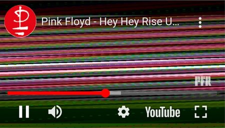

Wenn ich mit Browsern, die auf der Browser Engine Blink basieren bzw. auf WebView zurückgreifen (z. B. Chrome, Brave, Soul oder Stargon), eingebettete YouTube-Videos auf dem Vivo X70 Pro+ ansehen will, kommt es mittendrin zu Darstellungsproblemen mit Artefakten.
Screenshot:
Ist das bei euch auch so? Mit dem Firefox und auf anderen Geräten habe ich diese Probleme nicht.
Woran kann das liegen?

So, mit dem Problem bin ich aber jetzt einen Schritt weiter. Es liegt an der Webview Version. Wenn ich die aktuelle Version aus dem Play Store (100.0.4896.79) installiert habe, kommt es zu den Artefakten. Wenn ich auf die Werksversion (83.0.4103.106) zurückgehe, läuft das Video einwandfrei.
Tja, was macht man jetzt? Eine veraltete Version will man ja eigentlich auch nicht nutzen, oder?

Bin jetzt auf die Version 99.0.4844.88 gegangen. Leider bleibt das Problem bestehen. Nur mit der Werksversion 83.0.4103.106 läuft es bisher problemlos.
@holms Bei dir sind es wahrscheinlich Samsung Geräte auf denen es läuft. Ich frage mich, was bei Vivo das Problem ist.
