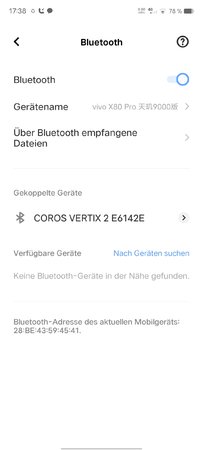

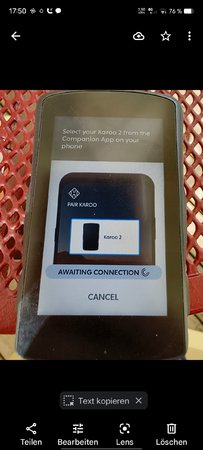

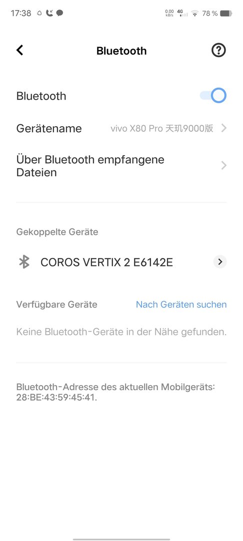

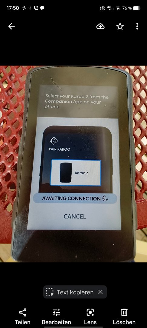

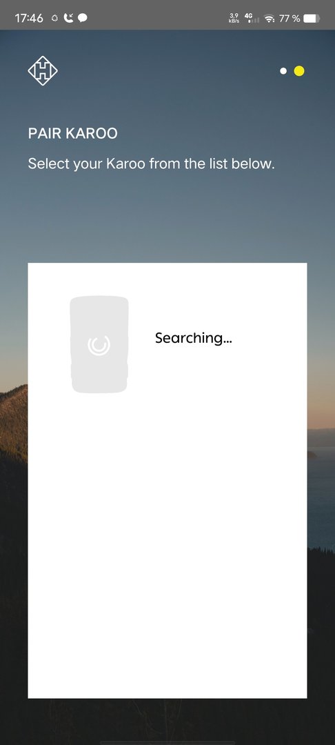

Bin gerade dabei SmartWatch und Navi mit dem vivo zu Koppeln, bei der SmartWatch, Coros Vertix 2, klappte es auf Anhieb.
Beim Hammerhead karoo 2 dagegen sucht sich das vivo nen Wolf.
Pairng läuft, es kam anfänglich auch kurz der Zahlen-Code , aber es taucht nicht in der App auf, auch nicht unter den verfügbaren Geräten bei den BT settings.
Zig Tipps versucht, Entfernen aller gekoppelten Geräte und dann Neustart, BT aktivieren/deaktivieren, das Navi neu gestartet usw.
Nix.
Irgendjemand mit einer Idee, woran es liegen könnte?

Versuche es gerade noch mal, aber bis auf "Verwaltung Stromverbrauch" hatte ich alles so, wie Du das beschrieben hast.
Heute noch mal mit Autoradio, Freisprechanlage, LG TV und Teufel Radio probiert, bei allen sofort gekoppelt.
Scheint nichts zu passieren, "Searching" und mehr nicht....
Ich habe mal eine Supportanfrage an Hammerhead geschickt, die sind eigentlich immer flott.

Ne, es bleibt bei "suchen" das karoo taucht nicht mehr auf....
Seltsam, sämtliche anderen Geräte ließen sich problemlos auf Anhieb pairen.
Der Karoo Support hat mir noch den Tipp gegeben, einen Hard Reset zu machen und das Gerät dann neu am Vivo anzumelden.
Mal gucken.

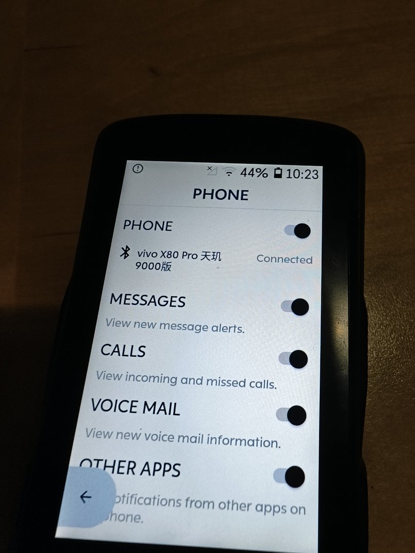

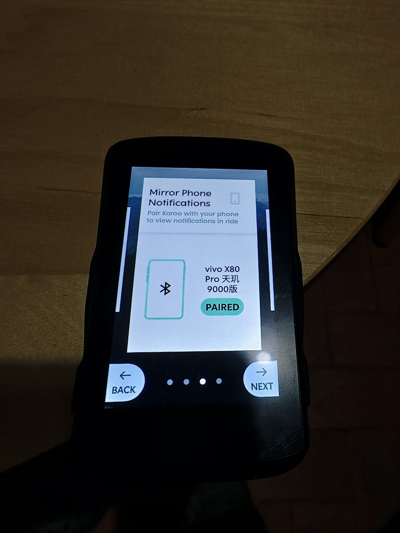

Hard Reset war die Lösung. Auf Anhieb gefunden nach dem Reset 🥳🥳🥳🥳

@Observer Er hat einen Hardreset des Bike Computers gemacht (Hammerhead Karoo 2). Da hatte er den Support angefragt.
