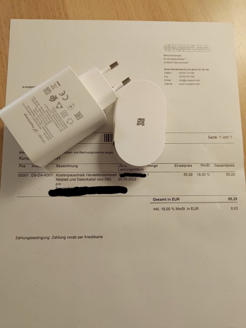

Du kannst eine Mail an den Servicepartner von Vivo in Deutschland schicken, mit der Bitte daß Du ein Ladegerät kaufen willst. So hab ich es gemacht.
Hat allerdings von meiner ersten Mail bis zur Auslieferung ganze 4 Wochen gedauert. Ist auch irgendwie strange. Man schreibt ne Mail und sagt das man den 80 Watt Charger mit Kabel für das X80 Pro möchte. Dann bekommt man von denen einen Kostenvorschlag als hätte man ein defektes Gerät eingeschickt. In diesem Kostenvorschlag steht dann das eine Reparatur nicht unter die Garantie fällt und man den Charger bezahlen muss. Man muss dann dem Kostenvorschlag zustimmen und überweisen. Dann hat es bei mir noch 2 Wochen gedauert bis ich endlich den Charger bekommen habe. Gekostet hat das Teil 55,29 Euro.

Habe heute Antwort vom Support bekommen. Für ca 80 Euro gibt es ein Ersatz Ladegerät...
  • Wow
Reaktionen: flojoehs
Das nenn ich aber mal eine Preissteigerung 🧐 Von 55,29 Euro am 26.09. bei mir, jetzt auf ca. 80 Euro....stark 👎
