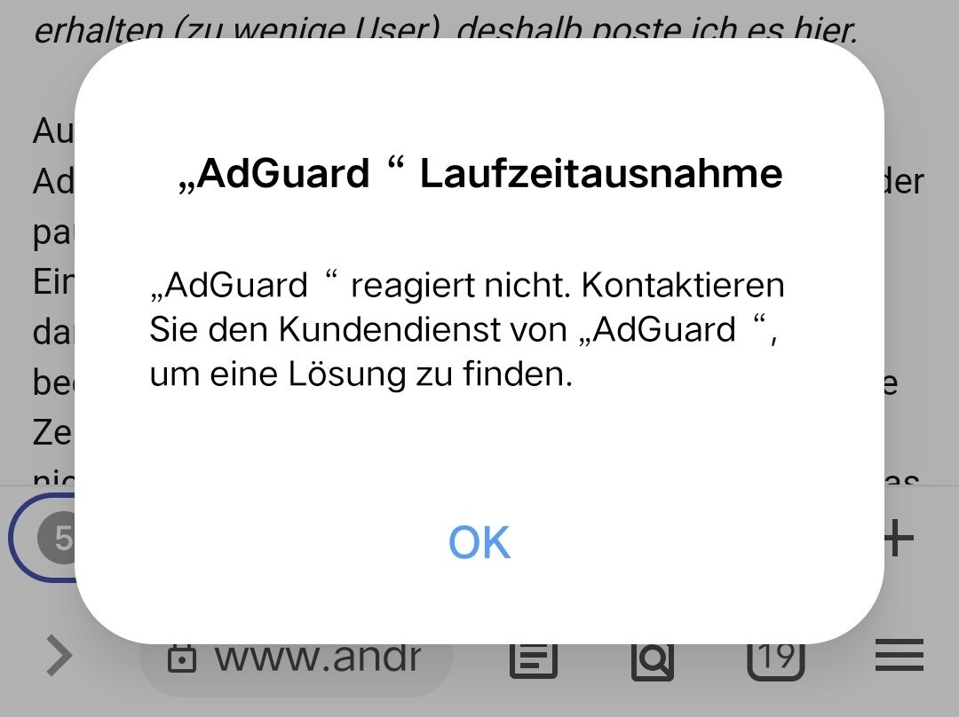

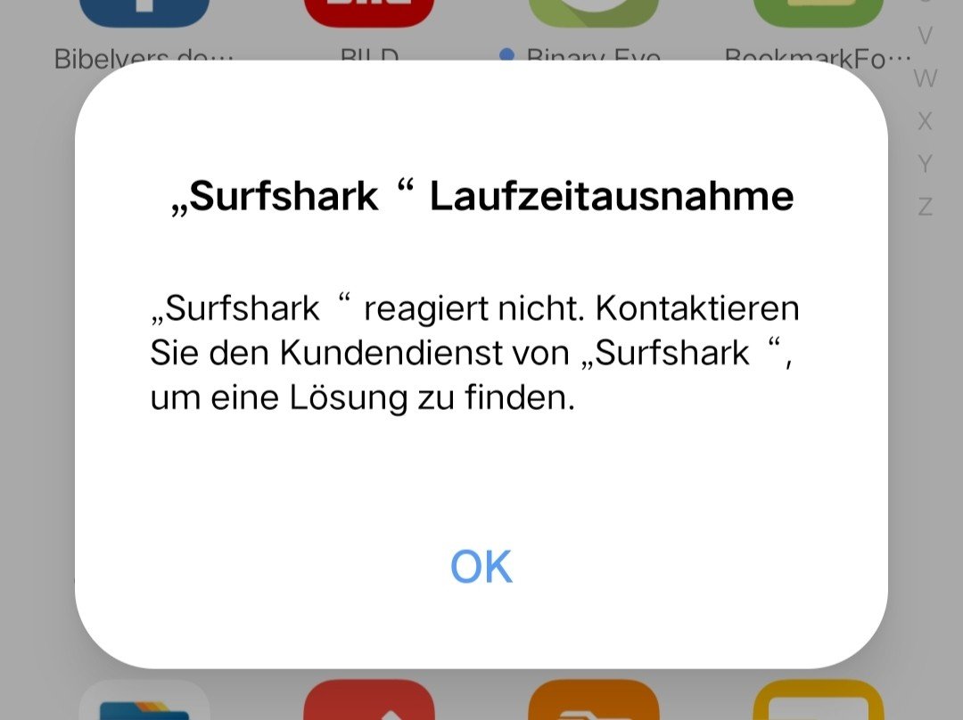

Nachdem die Verbindung von Surfshark seit gestern stabil lief, habe ich heute morgen versucht, die Verbindung in der App zu kappen. Es gab wieder massive Problem, sodass die App eingefroren ist. Irgendwann kam dann die Meldung, dass ein Laufzeitfehler vorliegt. Das gleiche hatte ich auch schon mit AdGuard.
Ich werde jetzt Blokada testen und schauen, ob die Probleme dort auch auftauchen.
