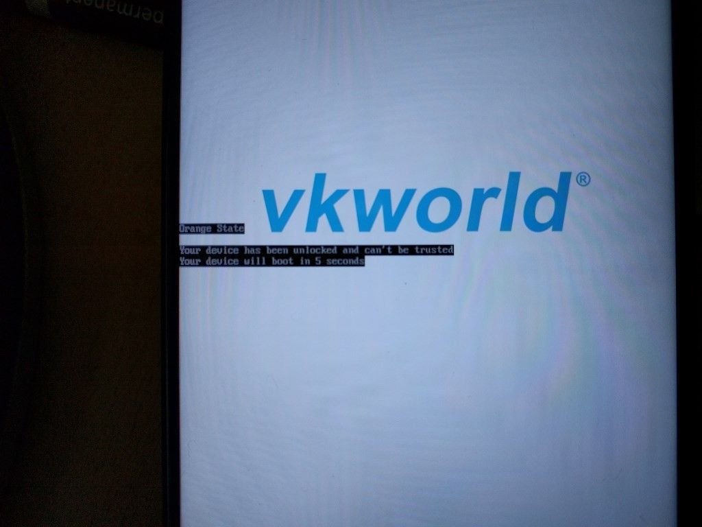

Vorweg: Der Bootloader lies sich ganz einfach entsperren, wie erwartet wurde das Gerät dadurch komplett auf Werkseinstellungen zurückgesetzt. Beim Booten erscheint zudem eine Meldung, daß das Gerät nicht mehr vertrauenswürdig sei.

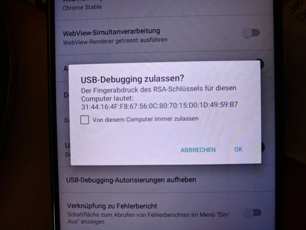

3. USB-Debugging aktivieren
- Einstellungen -> Entwickleroptionen -> USB-Debugging einschalten
-> Smartphone fragt jetzt bei USB-Verbindung mit dem Computer ob es dem PC vertrauen soll
-> bestätigen

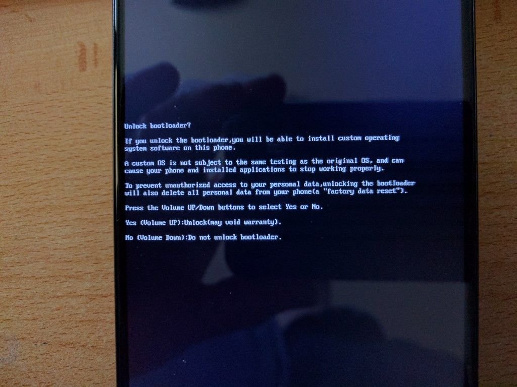

9. Mit den Lautstärketasten des Smartphones kann man nun auswählen ob man weitermachen will oder nicht.
10. mit Volume-UP (oberste der 3 seitlichen Tasten) wird der Bootloader entsperrt
11. nach mehreren Neustarts ist das Gerät auf Werkseinstellungen zurückgesetzt und der Bootloader entsperrt.
Direkt nach dem Einschalten wird das Gerät jetzt als nicht mehr vertrauenswürdig angezeigt, da es ja entsperrt ist.
Falls ich es später noch schaffe diese Meldung wieder verschwinden zu lassen, werde ich den Beitrag entsprechend erweitern.
