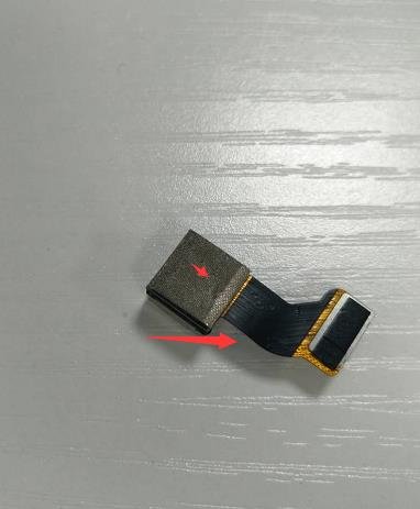

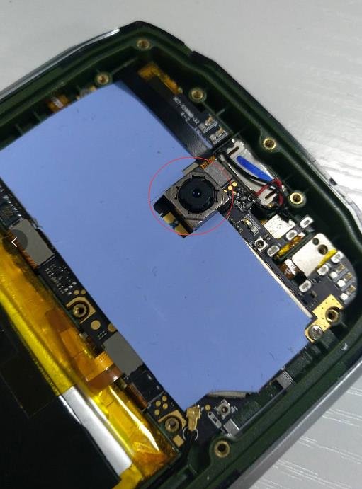

Erste Erfahrungsberichte bemängeln die Qualität der Rückkamera.
vkworld hat darauf reagiert und festgestellt, dass ein wenige mm zu "dicker" Schwamm (als Puffer gedacht) aufträgt und die Qualität der Bilder beeinflußt. Dieser "Schwamm" kann leicht entfernt werden und danach sind die Ergebnisse ok.
Zitat vkworld:
This is the solution for the VK7000 camera:
1. open the back cover of VK7000.
2. remove the camera slowly, as the picture
3. remove the sponge behind the camera
this is the solution from our engineer, please try it.
Ich übersetze das nicht denn ich bin sicher jeder liest daraus was zu tun ist:
hier die Fotos dazu von vkworld:
