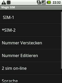

im haupt-app-menü kann man nun unter "vodafone services" (das sim karten zeichen) in das STK-Menü des Adapters gehen und dort alle einstellungen vornehmen.

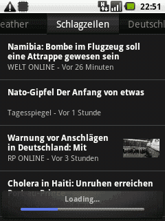

3G bzw. HSDPA mit dem 23th-b Multisim adapter
