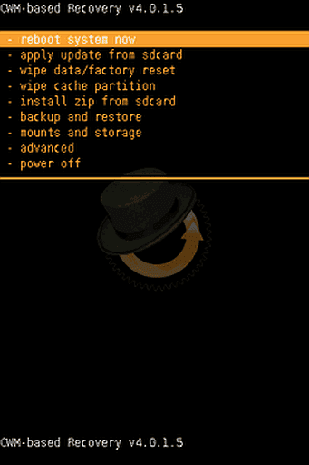

1.) Auf dem Handy das Clockwork Mod Recovery 4.0.1.5 installieren und ein Custom Rom flashen.
a.) Download der Flasher-Software für das Clockwork Mod Recovery 4.0.1.5:
https://dl.dropbox.com/u/39791898/[HuaweiU8160]_[VF858]-CWM_Flasher_XP.exe
b.) Das Telefon in den Fastboot Modus booten (Handy ausschalten, Volume- & Power-Taste solange gedrückt halten (bis schwarzer Screen mit Sanduhr dauerhaft steht), mittels Datenkabel mit dem PC verbinden und dann mit der Datei "[HuaweiU8160]_[VF858]-CWM_Flasher_XP.exe" die Version 4.0.1.5 Vder CWM Recovery installieren.
2.) Das Custom Rom CyanogenMod 7.2.0-RC1 v1.5 Final U8160 Port (14.08.2012) installieren:
a.) Download des Custom Rom:
Goo.im Downloads - Downloading cm-7-20120814-MADTEAM-u8160.zip
b.) Die "cm-7-20120814- MADTEAM-u8160.zip" in das Stammverzeichnis der SD-Karte kopieren
c.) Download der Google Apps:
http://cmw.22aaf3.com/gapps/gapps-gb-20110828-signed.zip
oder
Goo.im Downloads - Downloading gapps-gb-20110828-signed.zip
d.) Die "gapps-gb-20110828-signed.zip" in das Stammverzeichnis der SD-Karte kopieren
e.) Das Telefon ins Clockwork Mod Recovery booten (Handy ausschalten, Volume+ & Power-Taste so lange gedrückt halten bis das Clockwork Mod Recovery gestartet ist (siehe anhängendes Bild)
f.) Navigiere im Menü mittels Volume+ und Volume- (hoch und runter) zum Punkt "wipe data/factory reset und bestätige per Power-Taste und bestätige darauf folgende Meldung
= nun ist das Handy auf Werkseinstellung zurück gesetzt!
g.) Navigiere im Menü mittels Volume+ und Volume- (hoch und runter) zum Punkt "install zip from sdcard" und drücke zur Bestätigung die Power-Taste
Wähle die "cm-7-20120814- MADTEAM-u8160.zip" von der SD-Karte und bestätige wieder mit der Power-Taste. Meldung bestätigen und das Handy wird geflasht.
h.) Wechsel wieder ins Recovery-Hauptmenü (siehe Bild) und wähle erneut "install zip from sdcard" und navigiere dann zu der Datei "gapps-gb-20110828-signed.zip". Diese Datei ebenfalls durch Druck der Power-Taste auswählen, Meldung bestätigen und die Google Apps werden ins System geflasht.
i.) nach erfolgreichem Flashen beider Zip-Files: wähle nun im Recovery Hauptmenü "advanced" und ebenfalls durch Druck der Power-Taste auswählen.
j.) wähle nun "wipe Dalvik Cache" und bestätige durch Druck der Power-Taste und bestätige die folgende Meldung.
k.) durch den Menü-Punkt "go back" zum Hauptverzeichnis zurück und dann "reboot system now" wählen.
Nun sollte das Handy mit dem System "CyanogenMod 7.2 RC1 v1.5 vom 14.08.2012 (Gingerbread 2.3.7) und den Google Apps vom 28.08.2011 problemlos starten und die Vodafone Apps wären auch Vergangenheit.

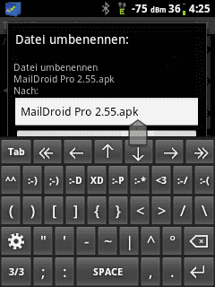

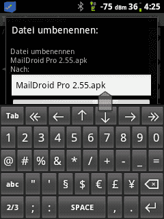

Hi!
Danke für die Komplimente bzgl. meiner ausführlichen Anleitung in den vorherigen Postings in diesem Thread.
Zum Thema "Tastatur" habe ich auch ein paar Tipps.
Es gibt im Play Store wirklich einige tolle Alternativen zur Standard-Tastatur:
1.) GOKeyboard
https://play.google.com/store/apps/details?id=com.jb.gokeyboard&feature=search_result
2.) SwiftKey 3 Free:
id=com.touchtype.swiftkey.phone.trial&feature=search_result
3.) A.I.type Tastatur Frei:
https://play.google.com/store/apps/details?id=com.aitype.android&feature=search_result
4.) Gingerbread SenseMod Tastatur:
https://play.google.com/store/apps/...od.latin.sensemod.multi&feature=search_result
5.) ThickButtons Tastatur:
https://play.google.com/store/apps/details?id=com.thickbuttons&feature=search_result
6.) Translating Keyboard:
https://play.google.com/store/apps/...oid.translatingkeyboard&feature=search_result
und meinen absoluten Favourit:
7.) Deutsche Tastatur:
https://play.google.com/store/apps/...ndroid.mygermankeyboard&feature=search_result
Diese Tastatur bietet mir persönlich alles, as ich im täglichen Gebrauch zum Schreiben benötige (Umlaute einfacher zugänglich, alle üblichen Sonderzeichen über insgesamt 3 Ebenen schnell zugänglich, vorgefertigte Smilies, Pfeil-Tasten etc.) - siehe Bilder.....
Gruß,
Heiko
