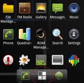

Habe mal eben Das App ROM Toolbox Pro 4.5.0 manuell von der SD-Karte aus installiert. Dies wird mir in der Übersicht auch als Verknüpfung angezeigt. Scheint also bei mir zu funktionieren.
diese App-Übersicht wie bei Froyo gibts bei mir gar nicht, nur die 5-6 Startbildschirme, schon komisch.
Also, ich habe die Übersicht, wie sie im alten Froyo auch vorhanden war.
siehe anhängendes Bild (roter Kreis).....
genau das Auswahlfeld zwischen Telefonhörer und Browser fehlt mir, macht aber nix, dafür habe ich 7 horizontale Ebenen zur Ablage von Apps
Ist da nur ein Sternchen?
Wenn ja, zurück auf den Homescreen, lange gedrückt halten, dort dann Drawer Actions oder so auswäjhlen und das Symbol auf einen Homescreen legen. Von dort aus kannst du es wieder in die Leiste schieben.
