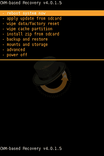

g.) Das Telefon ins Clockwork Mod Recovery booten (Handy ausschalten, Volume+ & Power-Taste so lange gedrückt halten bis das Clockwork Mod Recovery gestartet ist (siehe anhängendes Bild)
h.) Navigiere im Menü mittels Volume+ und Volume- (hoch und runter) zum Punkt "wipe data/factory reset und bestätige per Power-Taste und bestätige darauf folgende Meldung
= nun ist das Handy auf Werkseinstellung zurück gesetzt!
i.) Navigiere im Menü mittels Volume+ und Volume- (hoch und runter) zum Punkt "install zip from sdcard" und drücke zur Bestätigung die Power-Taste
Wähle die "cm-7-20120814- MADTEAM-u8160.zip" von der SD-Karte und bestätige wieder mit der Power-Taste. Meldung bestätigen und das Handy wird geflasht.
j.) Wechsel wieder ins Recovery-Hauptmenü (siehe Bild) und wähle erneut "install zip from sdcard" und navigiere dann zu der Datei "gapps-gb-20110828-signed.zip". Diese Datei ebenfalls durch Druck der Power-Taste auswählen, Meldung bestätigen und die Google Apps werden ins System geflasht.
k.) nach erfolgreichem Flashen beider Zip-Files: wähle nun im Recovery Hauptmenü "advanced" und ebenfalls durch Druck der Power-Taste auswählen.
l.) wähle nun "wipe Dalvik Cache" und bestätige durch Druck der Power-Taste und bestätige die folgende Meldung.
m.) durch den Menü-Punkt "go back" zum Hauptverzeichnis zurück und dann "reboot system now" wählen.
