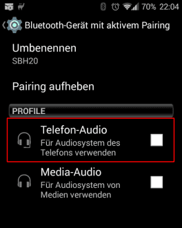

Hallo netzmammut,
wie schaut denn der BT-pairing-Status am Tablet aus?
Wird dein Headset als Telefon-Audio-Gerät erkannt?
Ich glaube nur dann kannst du es als VOIP-Headset nutzen.

Samsung: verbindet mit "Verbindung mit Telefonaudio"
SoNie: verbindet mit Telefonaudio.
Bei Sony kann ich GSM-Gespräche über's Headset führen, beim Samsung krieg ich normales Audio auf's Headset rüber...
Nur in den VoIP-Apps besteht irgendwie keine Kopplung zum Headset...
