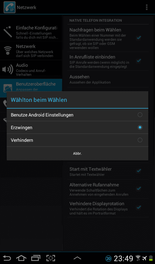

Bei den Einstellungen gibt es Benutzeroberfläche / Wählton beim Wählen und dort muss man den Ton erzwingen.

Das ist aktiv:

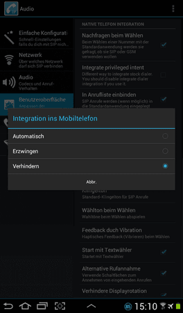

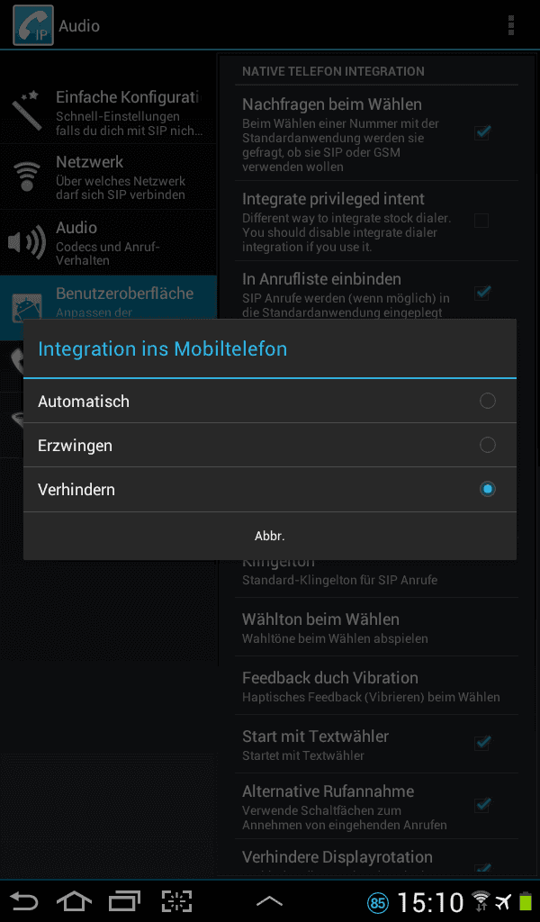

Für CSopSimple habe ich vielleicht eine Lösung gefunden: Einstellungen / Benutzeroberfläche / Integration ins Mobiltelefon / verhindern. Ich würde aber auch gern GSM bei den Kontakten los werden, sodass automatisch SIP verwendet wird. Vielleicht ist da irgendwas mit Regeln / Filter zu machen?

Jetzt fehlt nur noch, dass die Klingeltöne der Kontakte von Csipsimple übernommen werden.
