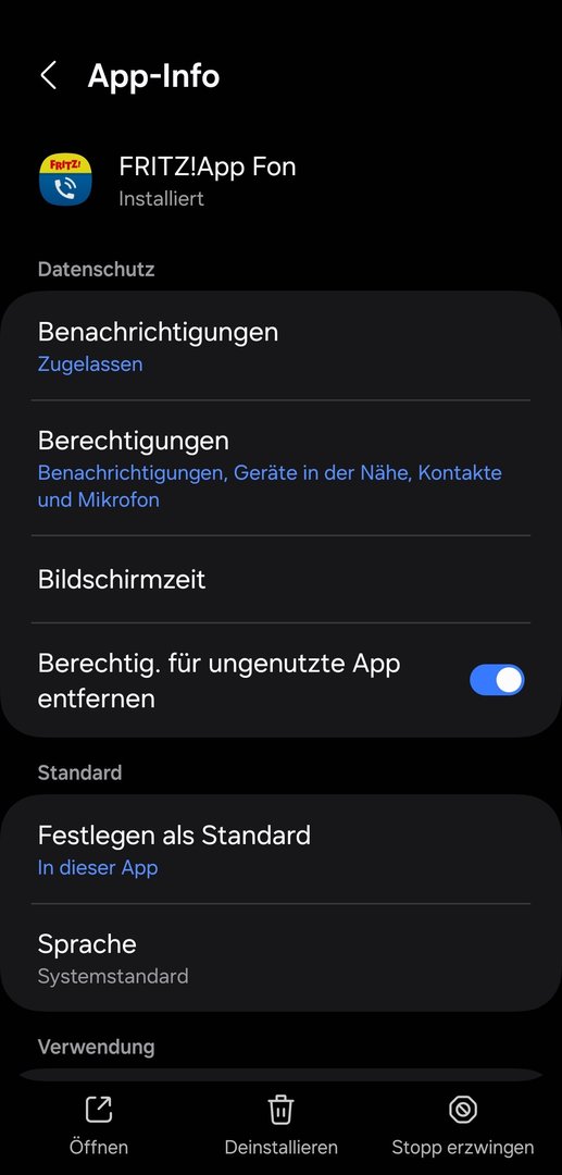

Einstellungen:

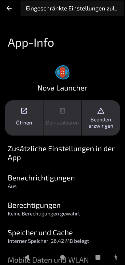

frostixxl schrieb:
Android Einstellungen die app info
.... für die FritzApp, auf dem Screenshot von mir bei Nova dargestellt.
frostixxl schrieb:
oben rechts keine Punkte
Die erscheinen nur kurz, habe inzwischen mehrere Apps darüber frei geben müssen. Ich konnte aber auch noch nicht feststellen, wann die Einstellmöglichkeit erscheint. Verschwindet jedenfalls bald nach Installation wieder, ob benutzt oder nicht. Eine Beschreibung konnte ich auch nirgends finden, bin durch einen Hinweis hier im Forum darauf gestoßen.

Fritz!App Fon sollte unter Einstellungen / Apps zu finden sein. In der App Info Benachrichtigungen an, Berechtigungen auch entsprechend an. Berechtigung für ungenutzte App entfernen sollte ausgeschaltet sein und vor allem sollte unter dem Punkt Akku auf "nicht eingeschränkt" eingestellt sein.
