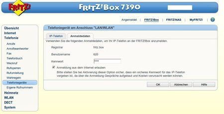

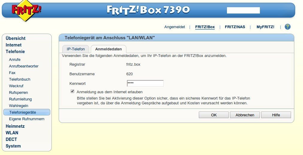

Schon was älter das Thema, aber es passt gerade sehr gut.
Bestehender ISDN Anschluss über FritzBox 7390 (über Internet) per VoIP freigeben.
Als Client habe ich bisher CSipSimple unter Android verwendet.
Das funktioniert soweit auch. Aber nur für ausgehende Gespräche.
Ankommende Anrufe werden nicht signalisiert.
Vielleicht hat da jemand eine Idee.
CSipSimple selber hat ja mittlerweile einen extra 'Wizard' für die FritzBox.
Da kommt nix an, es geht nur raus telefonieren.
