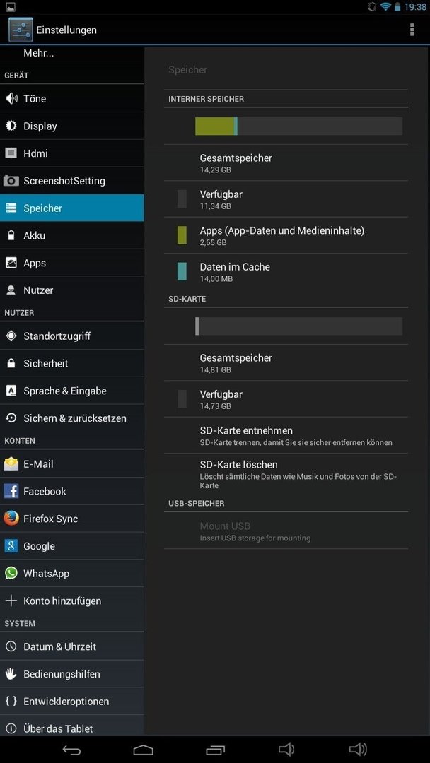

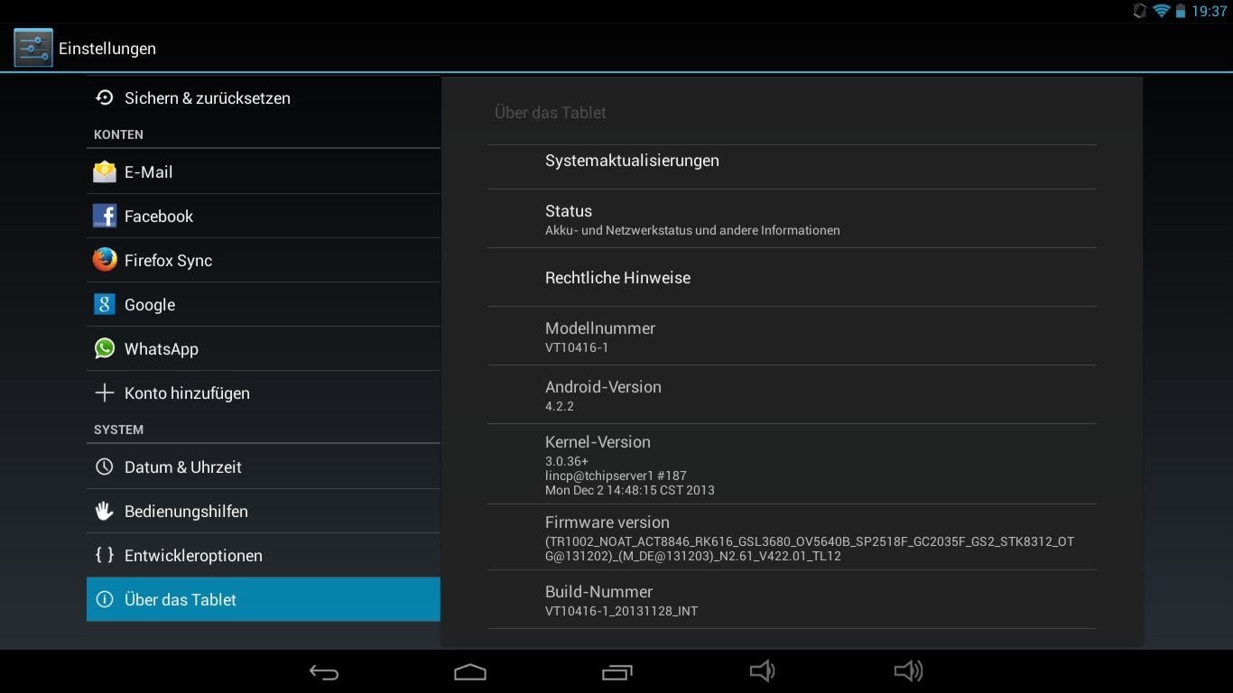

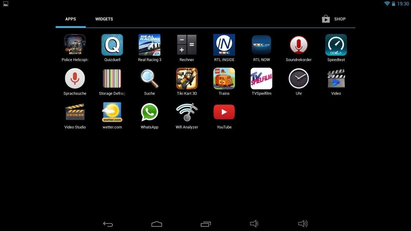

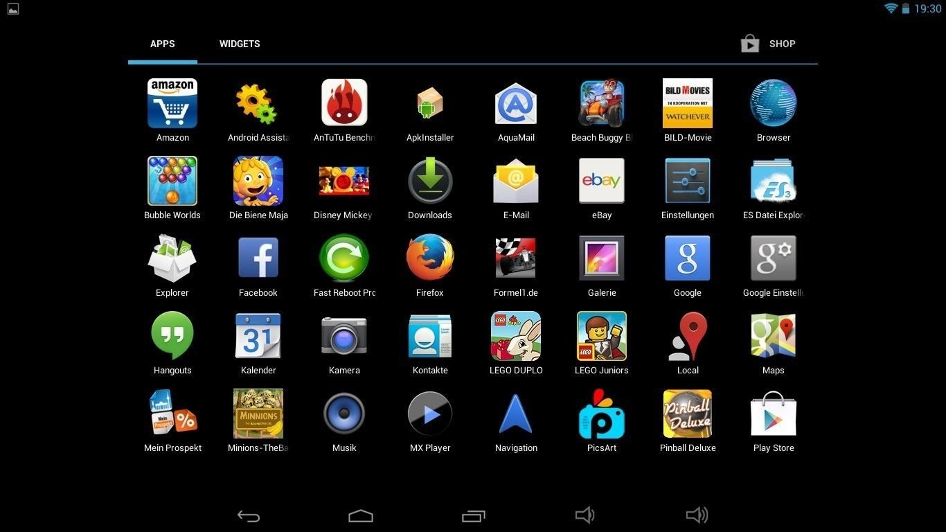

Kannst du mir mal neun screen von deinen installierten apps zukommen lassen? Dann kann ich schauen, ob und an welchen apps das liegen konnte.
Gruß Dominiktk.
Hier mal meine APP´s
und was vielleicht auch wissenswert ist.
Bin gespannt, was der Fachman sagt :)

Das hast du sehr gut gemacht. Das sind genau die richtigen screens. Ich schätze mal, dass du zu viele apps hast, die beim Systemstart mitstarten. Da gibt es aber Abhilfe. Dafür bräuchtest du aber Root Rechte. Es kommt in diesem Fall nicht auf die große der Apps an, sondern auf die Menge. Einige diese Apps wie z.b. amazon und eBay starten bis zu 5 Prozesse. Hatte ich früher auch mal das Problem. Abhilfe bringt da wie gesagt der autostart manager von der Rom toolbox, da es sowieso Quatsch ist, dass die meisten apps im autostart sind. Ich bin der Meinung eine APP muss nur laufen, wenn man sie gestartet hat. Bei einem Windows PC hat man ja bei 2-4 GB RAM und 30 apps im autostart genau denselben Effekt. Auch bei anderen tablets würdest du mit den selben apps und der herstellerfirmware denselben langwierigen BootProzess. Da hilft echt nur die nicht benötigten Apps aus dem autostart zu werfen. Mal als kleinen Beleg: geh mal zur Arbeitsspeicher-Auslastung und schau dir das dort laufende+die Prozesse im cache an. Alles was du dort nach dem Systemstart findest startet ohne, dass du auch nur eine APP gestartet hast. Ziemlich blöd gelöst, dass man nur über root und eine zusätzliche APP was dagegen tun kann. Die einzige andere Möglichkeit ist die APP zu de installieren, was aber nicht in deinem Sinn ist, wie ich vermute. Leider just du sonst mit dem langen Bootvorgang leben, da die APP Entwickler einfach zu viel unnötigen mist bei Android in den Autostart legen. Ich hoffe, ich habe das gut verständlich erklärt, sonst Frage ruhig nochmal, wenn was unklar sein sollte.
