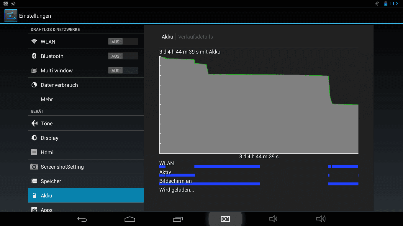

Anbei mal ein Screenshot meines aktuellen Akkuverbrauchs. Ich nutze das Tablet überwiegend abends auf der Couch (dann aber auch direkt mehrere Stunden) zum Surfen, Chatten, E-Mails Lesen/Schreiben und gelegentliche Lektüre (PDF-Dokumente). Mir ist aufgefallen, dass Surfen und auch Downloads aus dem Play Store recht viel Akku ziehen; in der angehängten Übersicht gut zu sehen: Habe gestern abend nochmal mehrere alternative Launcher heruntergeladen und ausprobiert (bleibe letztlich aber bei Nova), das hat ordentlich Akku verbraucht. Ansonsten kann ich aber über den Akkuverbrauch nicht klagen, und 50% nach drei Tagen (für mich) normaler Nutzung finde ich mehr als in Ordnung.

Sieht so die Akkuanzeige nach dem Update aus? :confused:
Keine numerischen/Prozent Angaben mehr?
Warum sind da Unterbrechungen bei den Balken?
Leider verstehe ich nicht was die Anzeige aussagen soll?:eek:
Die Unterbrechungen beim WLAN bedeuten, dass es deaktiviert war. Wenn ich es beim Arbeiten nicht brauche, schalte ich es meistens ab. Bei den anderen Unterbrechungen bin ich nicht sicher, ob sie der tatsächlichen Nutzung entsprechen.
Die Anzeige sollte nur den Akkuverbrauch meines Tablets illustrieren, mehr nicht. Es war ja nach dem Akkuverbrauch gefragt, und wenn ich jetzt nur geschrieben hätte, dass mein Gerät nach drei Tagen normaler Nutzung noch 50% Akku hat, hätte es möglicherweise geheißen "Der kann ja viel erzählen...". :)
Damit hab ich mich wohl missverständlich ausgedrückt. :laugh:
Wenn ich mir mal nur den Balken vom Display (bei deinem Bild) angucke habe ich ja mindestens 60% Nutzung mit Display - kommt mir selbst bei verdunkeltem Display sehr viel vor, aber die Balken stehen ohne vernünftige Werteangabe im Raum...
Das wären ja 1,5 Tage mit eingeschaltetem Display. :confused:

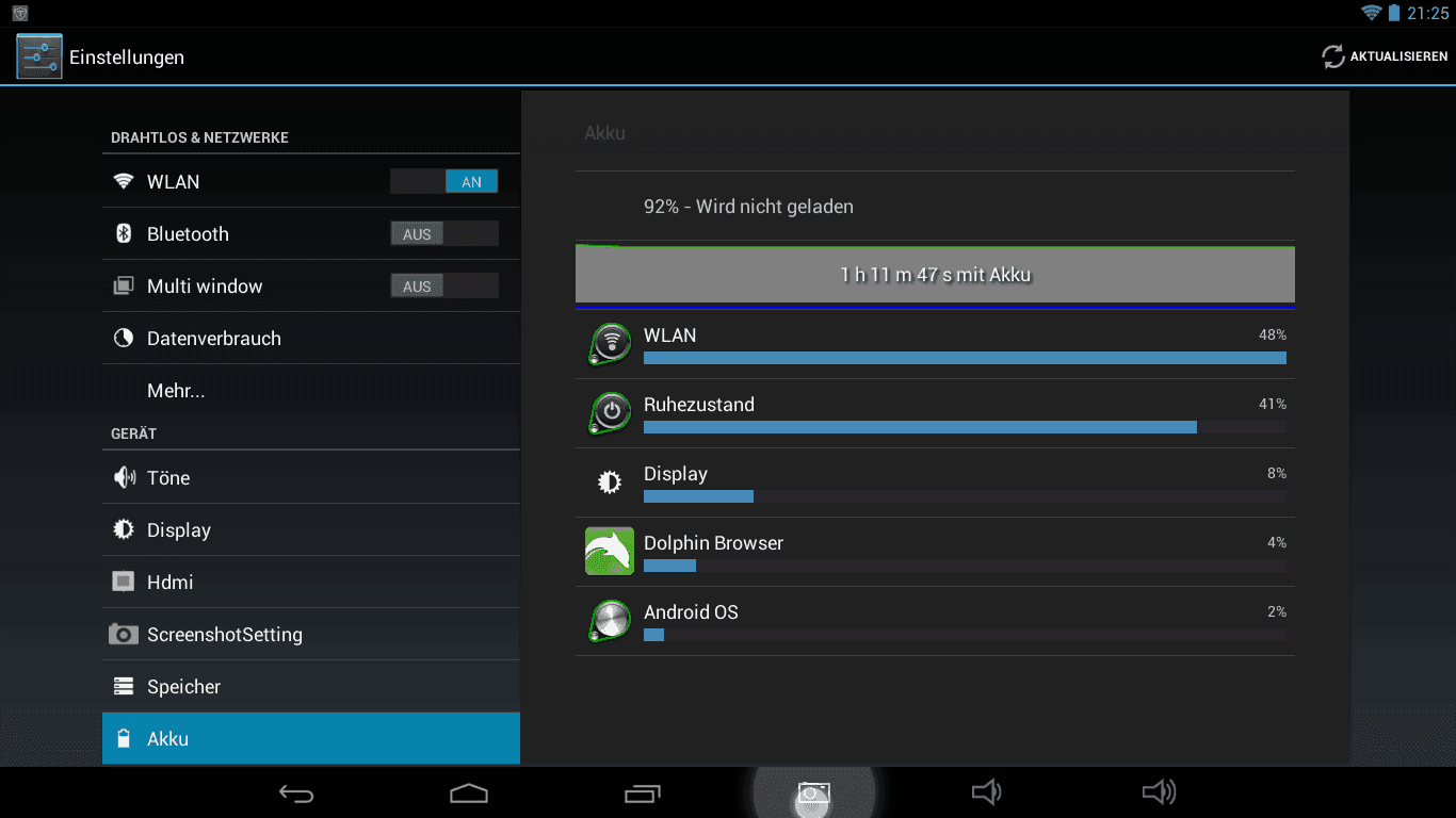

hier mal zum vergleich, mein tab hat die letzte firmware...

Ja so kenn ich die Anzeige bisher nur, egal welche Version vom VT
Sieht doch irgendwie komisch aus bei uburoi?
Hast du irgendwas installiert damit sich die Anzeige ändert?:confused:

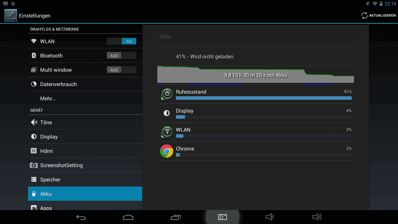

Nein, die Detailanzeige bekommt man angezeigt, wenn man in der Übersicht auf das Verlaufsdiagramm tippt. Natürlich habe ich auch die normale Ansicht.
Dass er den Bildschirm als aktiv anzeigt, auch wenn er aus ist, finde ich auch merkwürdig, war aber von Anfang an so.
Gruß Jens

Oh danke, wieder etwas gelernt. Da hab ich noch nie drauf getippt.
Hmm, aber bei mir stimmen die Anzeigen auch nicht, da wär ich mindestens 6 Stunden am Tablet gewesen...
Dein Akku scheint aber besser als meiner zu sein, mal gucken hab jetzt das Display auch mal auf "dunkel" gesetzt.
