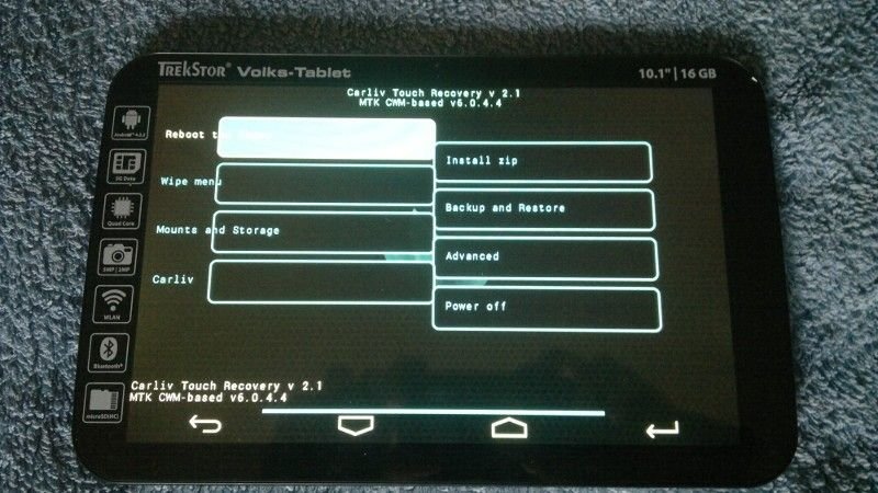

Es ist mir gelungen Carliv`s Touch Recovery zu flashen.:thumbup: Basiert auf cwm 6.0.4.4. Fullbackup hat geklappt.:thumbsup:

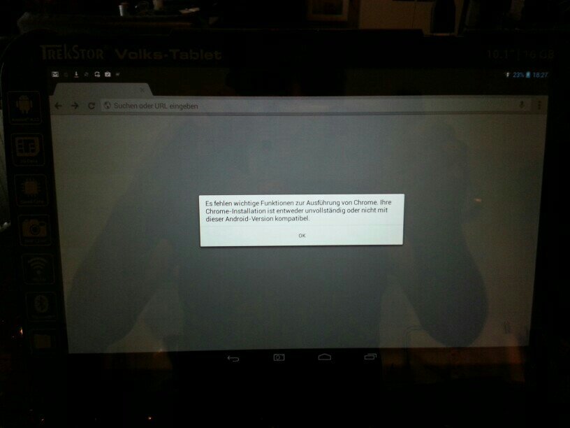

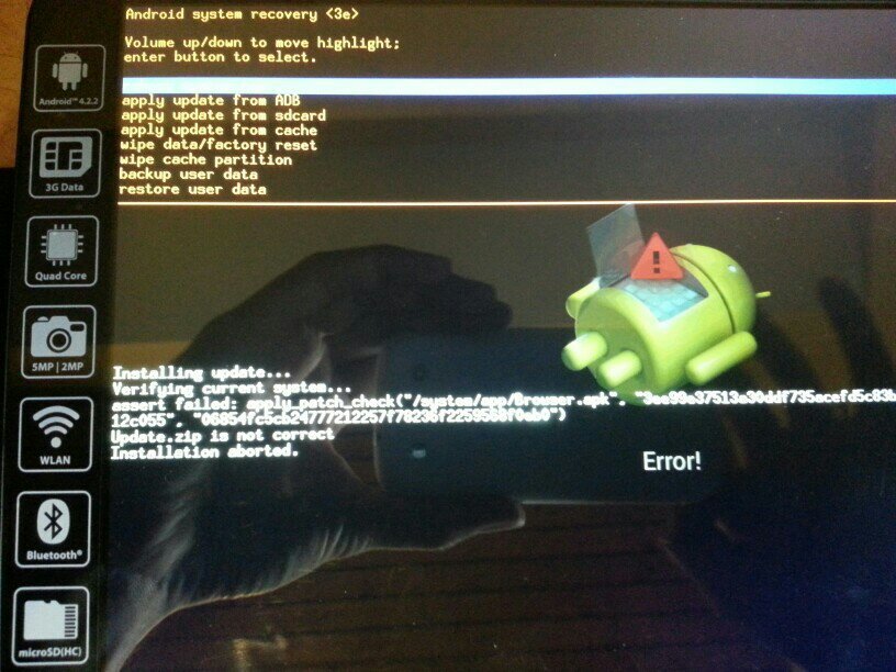

Ich habe den Standard Browser mittels Titanium entfernt. Seitdem läuft Chrome nicht mehr. Das letzte update kann ich auch nicht einspielen. Dann habe ich die Browser.apk im Internet gefunden und auch wieder installiert, jedoch mit dem gleichen Ergebnis.

Versuch mal folgendes:
Minimal ADB & fastboot-runterladen. Die Browser.apk in den gleichen Ordner kopieren. Tablet im factorymod ( vol +/- und Power) an den Rechner hängen. Windows geraetemanager öffnen und Windows update etwaige unbekannte treiber suchen lassen. Eingabeaufforderung öffnen. Mit CD Befehl bis zum minimal adb & fastboot Ordner gehen. Da gibst du folgendes ein:
adb devices
Wird dein geraet erkannt dann gibst du ein:
adb push browser.apk /system
  • Browser.apk
Reaktionen: pjozsef54
und zurück gespielt,läuft.:biggrin:jetzt kann man anfangen rumzufrimmeln oder nach CM zu portieren. Mal schauen wieviel Zeit ich habe.
