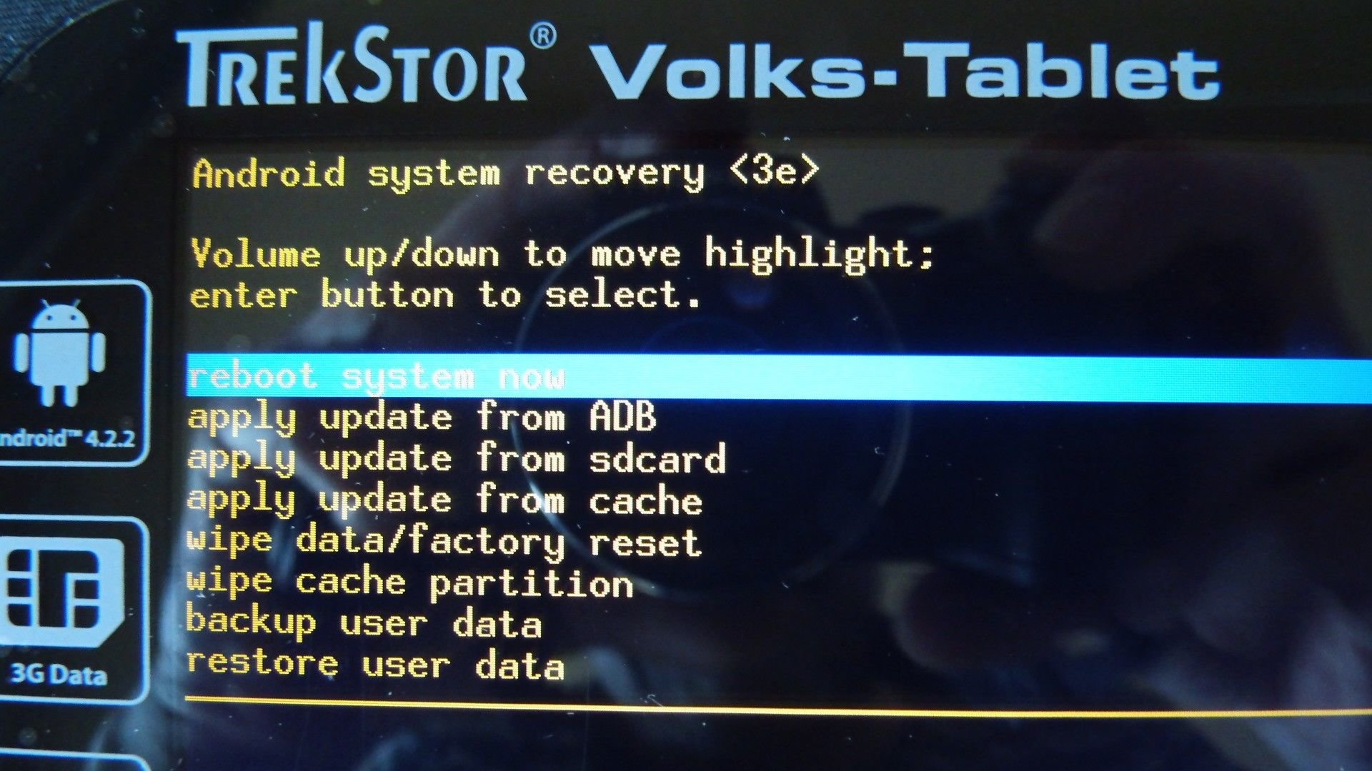

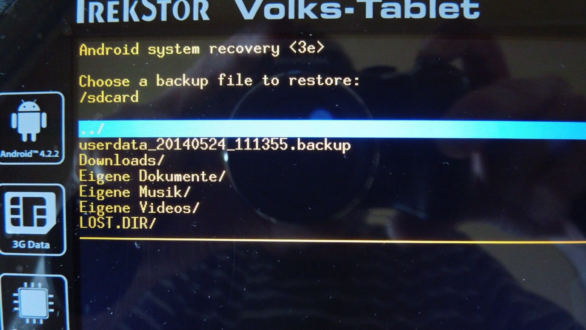

xminister schrieb:
Oder wie soll das mit dem Stock Recovery gehen? Da gibt's ja keine Backup Funktion.
Vielleicht habe ich da gerade ein Backup mit gemacht, oder was ist das für eine Form von Backup :confused2:

hallo yogi64, welche form hat das backup? einzelne dateien oder eine .img datei? und hat er sie auf eine externe sd-card geschrieben?
vielen dank für deine mühe
Damit sicherst du nur die Userdaten, nicht den Systemordner - und gerade der wird ja benötigt.
Reaktionen: yogi64
burmuell schrieb:
..., welche form hat das backup? einzelne dateien oder eine .img datei? und hat er sie auf eine externe sd-card geschrieben?
Ich hab ja schon kürzlich erwähnt, bei gesteckter SD-Card, wird es auf dieser geschrieben, siehe Bild 2 im Vorposting. Die Datei ist kanpp 240MB gross, von daher vermute ich ein Komplett-Backup (dauerte auch locker 10 Minuten auf ein Class 4 Chip). Bin mir natürlich nicht sicher, aber sicher wird mir Guru XMinister zustimmen oder das in Frage stellen. Er hat eindeutig mehr Erfahrung. Das schaut schon sehr nach einem Image aus, nur in Form einer BackUp-Datei, die man mit Restore zurück spielen kann.
Der ursprüngliche Beitrag von 16:55 Uhr wurde um 16:57 Uhr ergänzt:
Na gut, dann hat sich das erledigt. SRY
