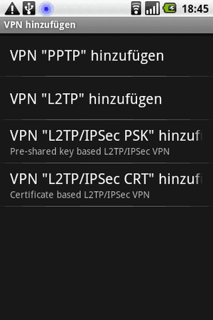

Hi,
es scheint so, als kann man VPN mit IPSec ab Android 1.6 verwenden.
Ich hab es noch nicht ausprobiert, da ich es nicht benötige.
Anbei ein Screenshot des Einstellungsdialogs unter Android 1.6.
MfG
eagle99
