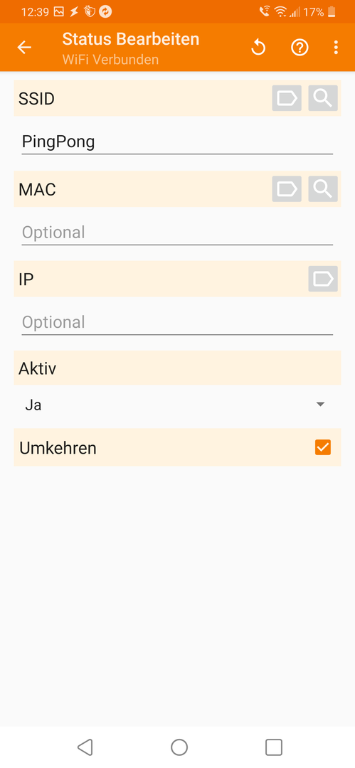

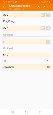

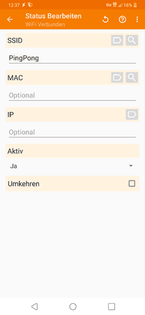

Die Tasks funktionieren soweit. Allerdings funktioniert die Erkennung ob das Gerät mit dem WLAN verbunden ist nur dann wenn der Tunnel nicht aktiv ist.
Das heißt, wenn ich mit dem mobilen Netz über VPN verbunden bin und mich dann mit meinem WLAN verbinde, wird mir in Tasker noch immer "WLAN getrennt" als aktives Profil angezeigt und das VPN wird nicht abgeschaltet. Im Anhang sind die Profile für getrennt/verbunden.

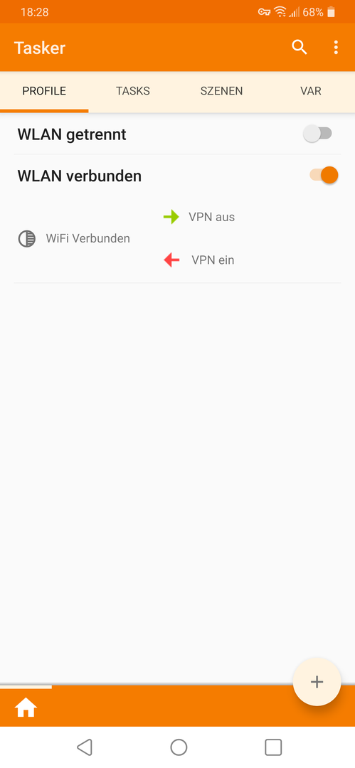

Ich habe eben das Profil nochmal überarbeitet, leider klappt es noch immer nicht.

Hi, probiere mal folgendes Profil im Anhang.
Musst halt noch editieren bzgl. deinem WLAN Namen, VPN Namen und dem hinterlegten Secret in Viscerion (Zeile 14, 31, 32, 51, 52).
Habs gerade paar mal ausprobiert und bei mir scheint es zu funktionieren.

Vielen Dank! Damit funktioniert es.

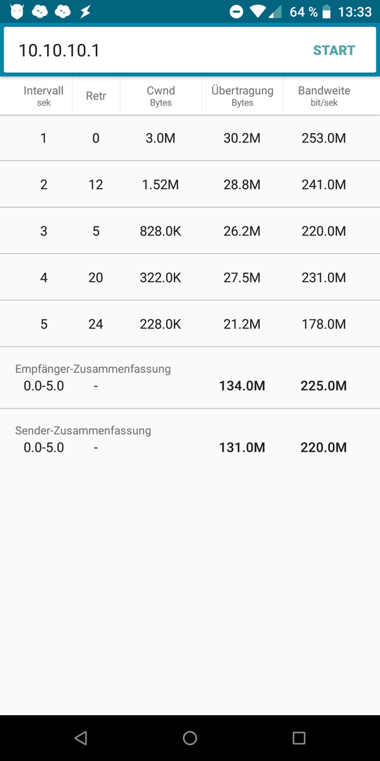

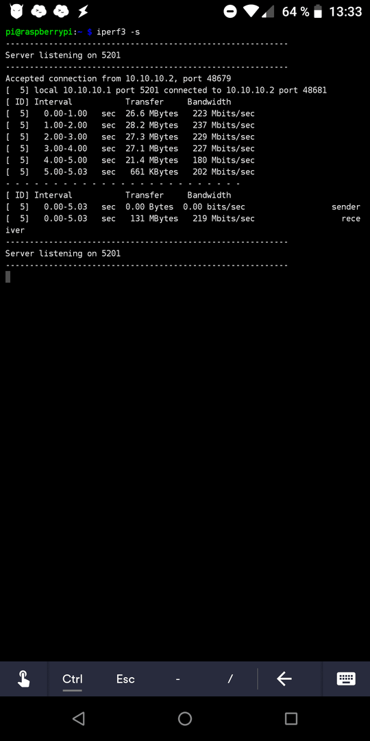

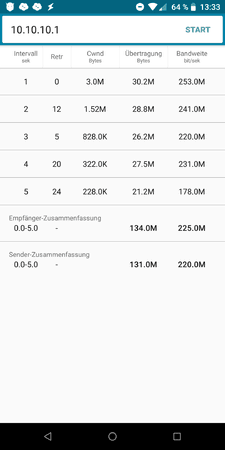

Bei mir läuft mittlerweile Wireguard auf einem Pi4. Interessante Geschichte, mal schauen, wie hoch der Durchsatz ist. Das war bislang das einzige Manko an OpenVPN.
Wäre super, wenn du mal den Durchsatz messen könntest. Bei reddit habe ich irgendwas gelesen von ca. 600 bis 700 Mbit/s.
Vielleicht könnte man ja nen allgemeinen Laberthread erstellen zu Wireguard - bin mir aber nicht sicher, ob das so gefragt ist.
@Andy Wegen des Laberthreads habe ich auch schon überlegt, mich aber aus den gleichen Gründen dagegen entschieden. Diese Geschwindigkeit werde ich nicht testen können, da mein Anschluss maximal 40 Mbit/s im Upload leisten kann. Der Durchsatz ist, zumindest was das heutige Testen angeht, bereits in etwa sieben Mal so hoch wie beim klassischen OpenVPN.
