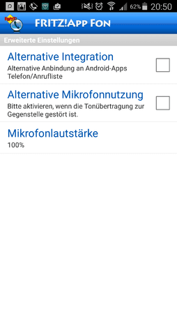

Ich hab mir auf meinem Smartphone nun auch die app fritzfon geladen und wollte diese konfigurieren damit ich extern vom festnetz telefonieren kann. Finde aber in der app unter Einstellungen erweitert den Punkt "in allen Netzen" nicht.
Verbunden ist die app und Auf der fritzbox hab ich alles gemäß avm Anleitung. ..
Siehe folgenden Anhang
@sello30 merkwürdig, evtl. mal das WLAN ausstellen? welches Telefonmodell hast du? Welche FritzFon App Version verwendest du? Vielleicht kann ja jemand hier weiter helfen.

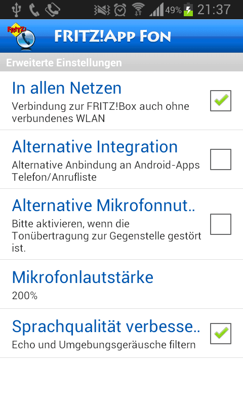

Bei meiner sind Menüpunkte mehr angegeben (s. Anhang), hierbei handelt es sich um die 1.88.1.

Ja, wirklich merkwürdig. Habe ein Galaxy S4. Aber nun funktioniert es trotzdem. Aber keine Ahnung warum bei mir der obere Part fehlt. Habe dieselbe Version..
