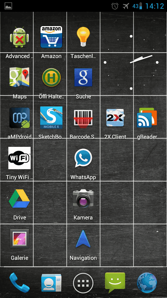

ABER :
Ich bekomm die vertikale rasterung nicht hin...
Meine Rechnung so weit:
38px zieh ich für die statusbar ab, 100px für das dock.
Von 960 bleiben also 822px übrig, die ich glatt durch 6 teilen kann.
Ich hab mir also ein Raster erstellt mit 108x137px, den launcher auf 5x6 icons mit 6 homescreens gestellt und nun sieht das ganze so aus -screenshot im anhang-
Irgendeine Idee was ich hier vergessen hab ?
