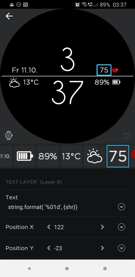

Ich nehme an, Du hast mittlerweile selber eine Lösung gefunden. Falls doch nicht oder für andere Nutzer hier die Lösung:
string.format( '%01d', {shr})
shr mit der gewünschten Variablen ersetzen.
Habe gestern die Fossil Gen. 5 bekommen und hatte dann das selbe Problem (allerdings beim Puls).
