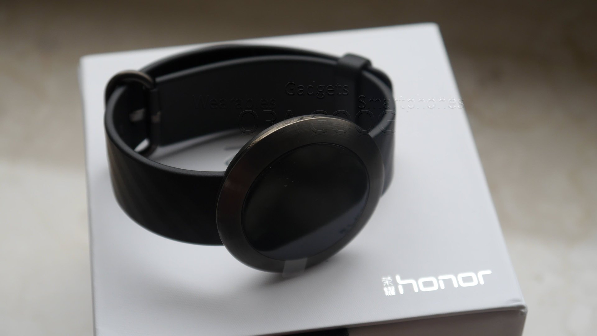

Die Smart Bracelet Huawei Honor Zero wird in einer weißen Papp Box geliefert. Auf der Pappbanderole sind chinesisch sprachige Angaben zu den Eigenschaften des Produktes aufgedruckt.

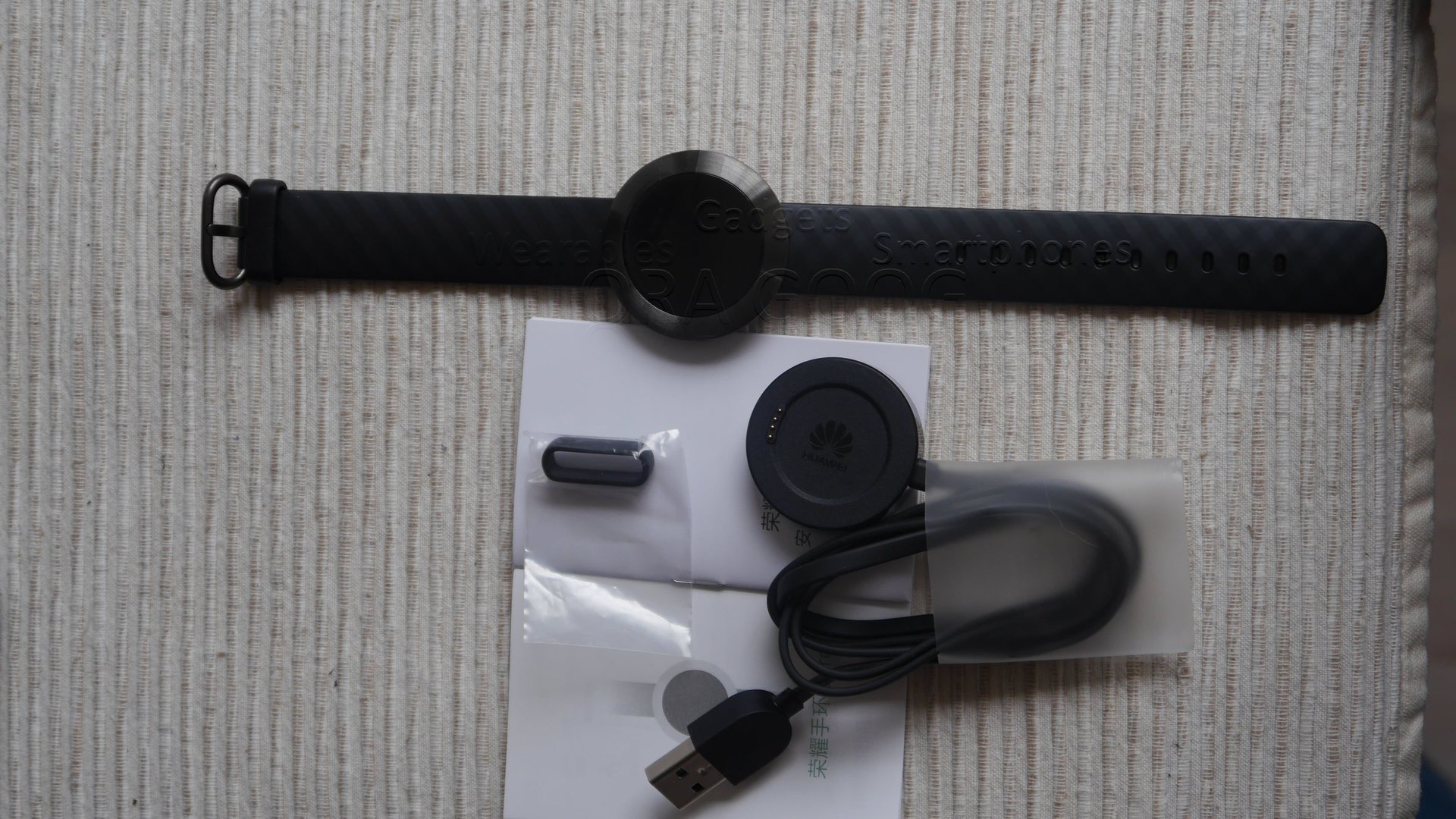

Die Lieferung enthielt:
Bemerkenswert, dass auf der Hülle außen der QR-Kode für die Fitness App zur Kopplung mit einen Android- oder IOS Phone aufgedruckt ist.

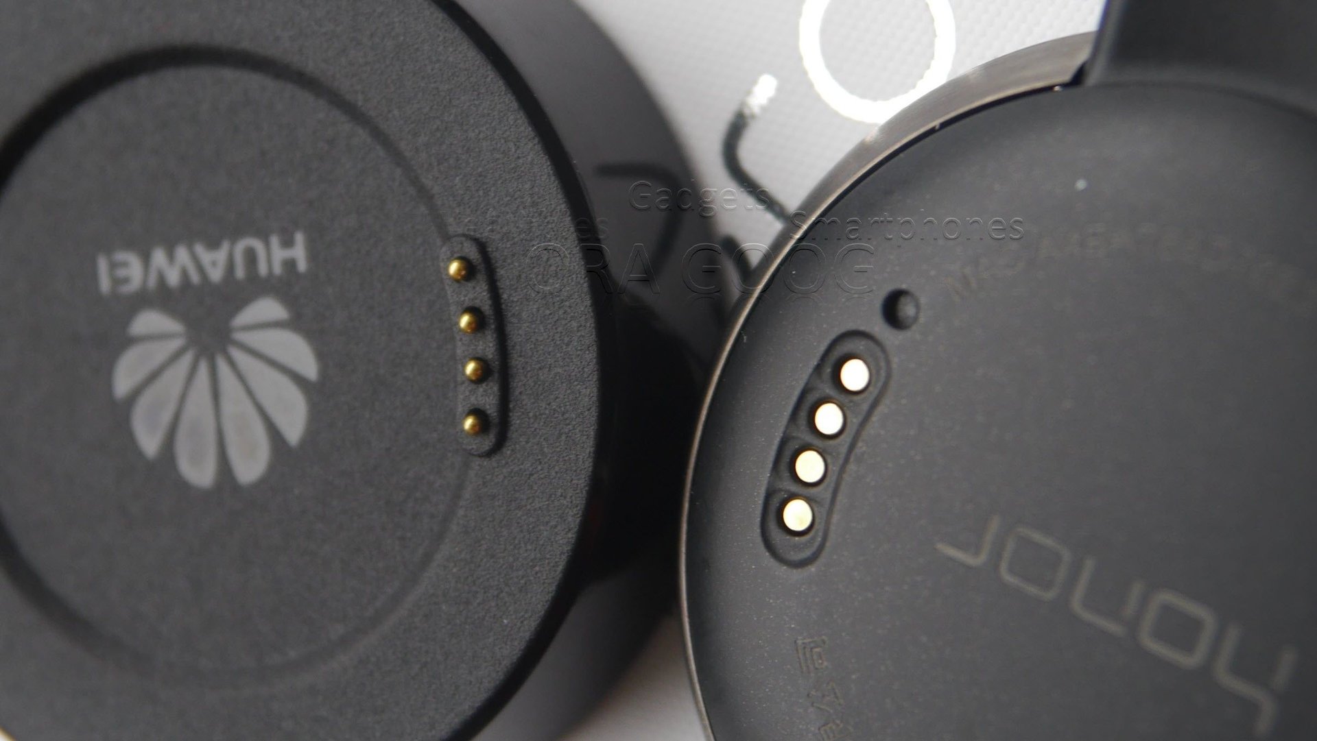

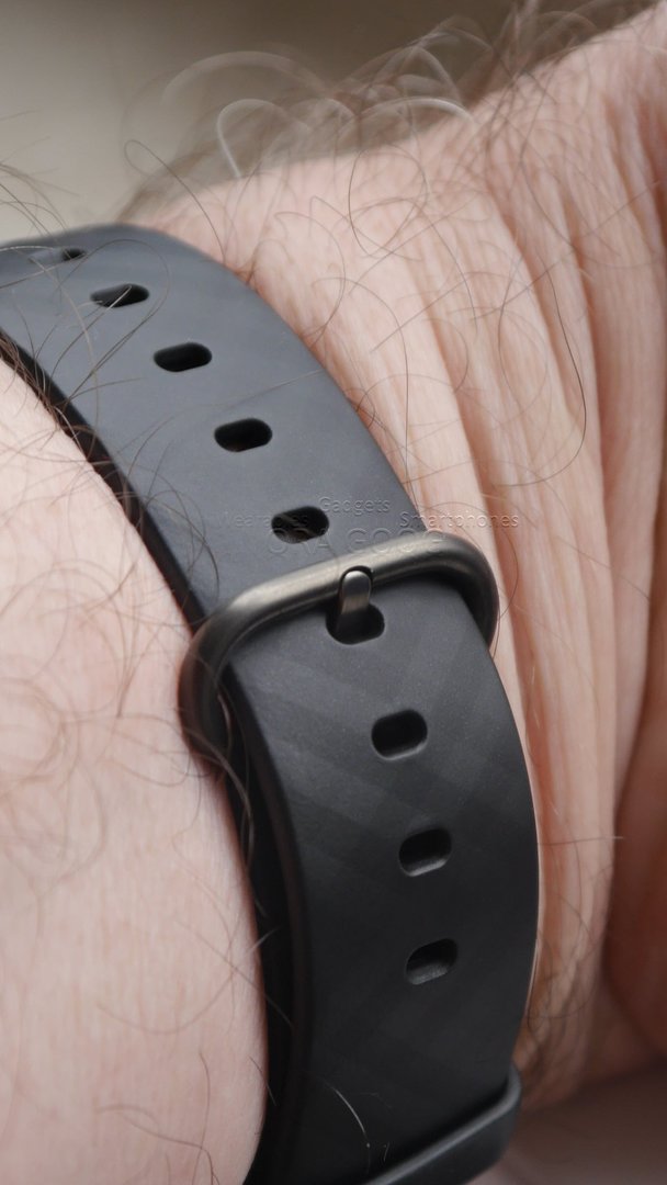

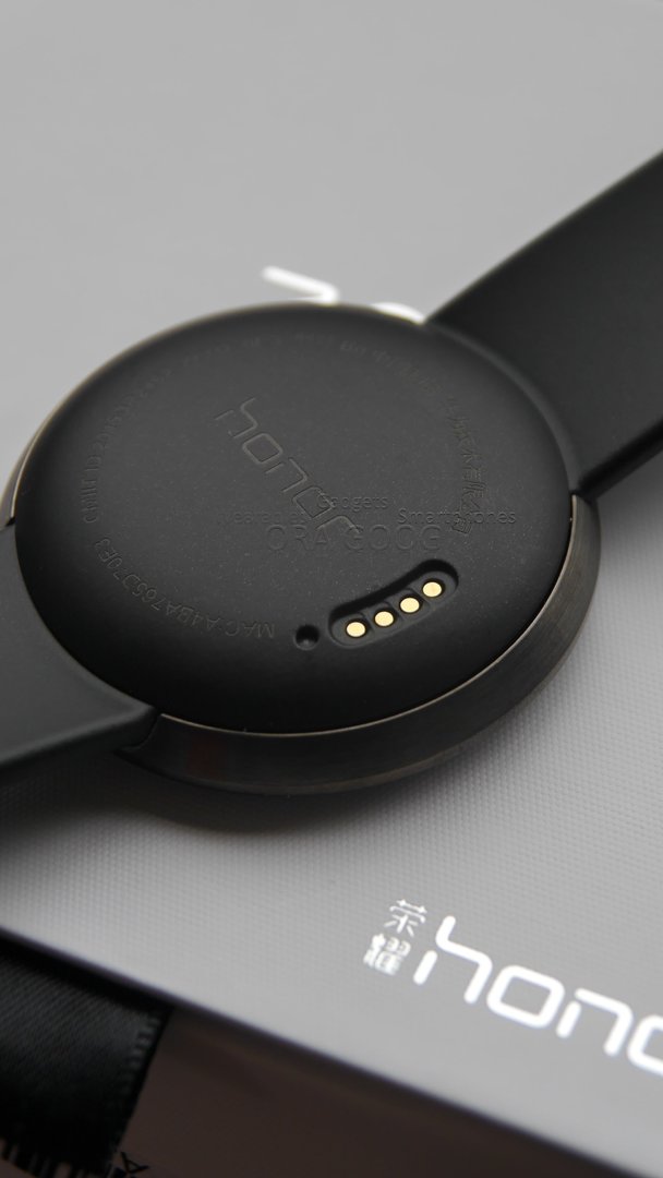

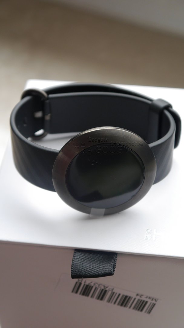

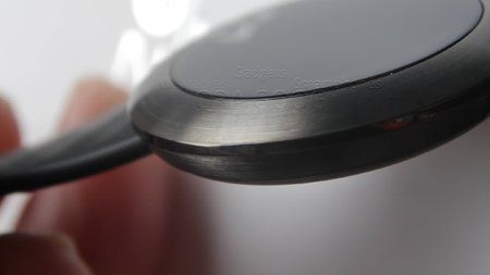

Das Armband besteht aus einem schwarzen Gummiartigen Material. Der Verschluss erfolgt über eine metallische Spange. Das Armand ist nicht wechselbar. Das Innenleben sitzt in einem wasserabweisenden Stahl Gehäuse an dem das Armband befestigt ist und sich nicht ohne massiven Eingriff selbst wechseln lässt.

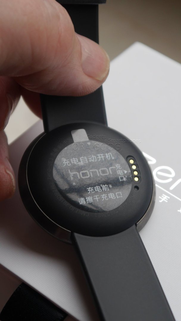

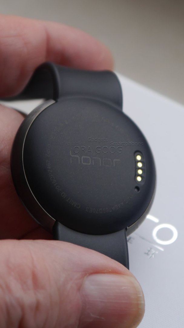

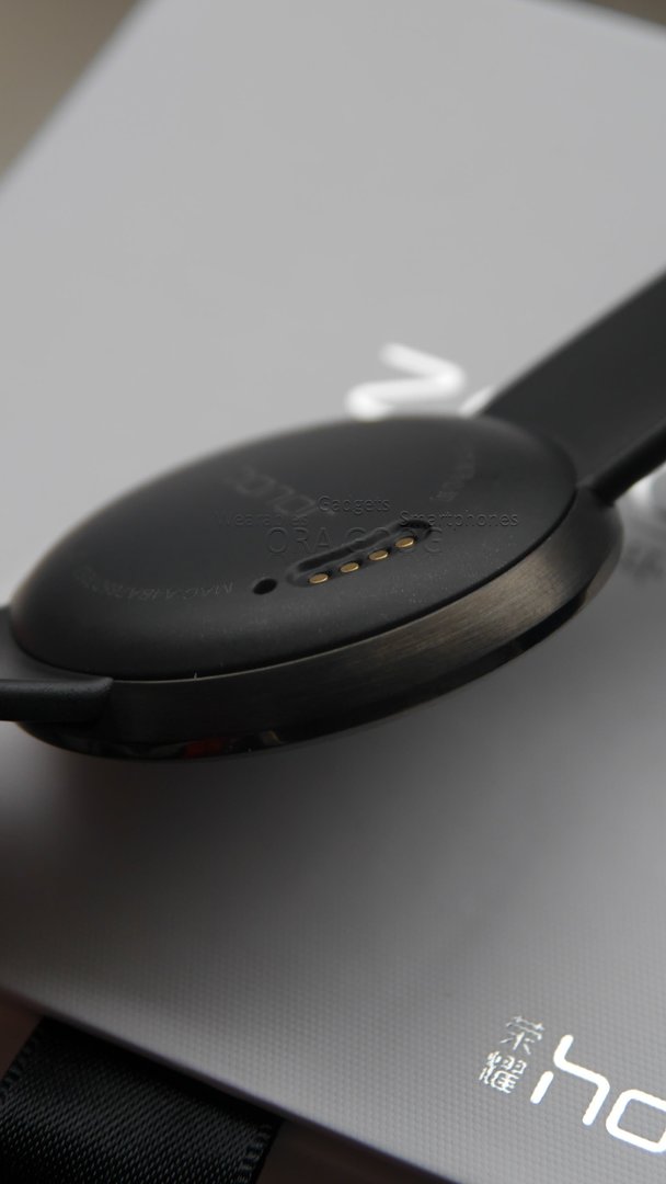

Da die USB Stromversorgungskontakte offen liegen, verwendet man zum Aufladen des Akkus einen mitgelieferten Adapter. Dieser wird ohne Gewalt aufgelegt und hält sicher am Gehäuse und kontaktiert die Uhr problemlos.
Durch das dicht verschlossene Gehäuse ist die Elektronik sowohl Spritzwasser- als auch Staub geschützt. Allerdings liegen bei diesen Bracelet die Stromversorgungskontakte offen.
Ein Zugang zum Inneren des Gehäuses ist weder vorgesehen noch erforderlich. Der Akku ist fest verbaut.
Das bei diesem Muster mitgelieferte schwarze Armband hat genügend Spannweite und ist unangenehm beim Tragen.

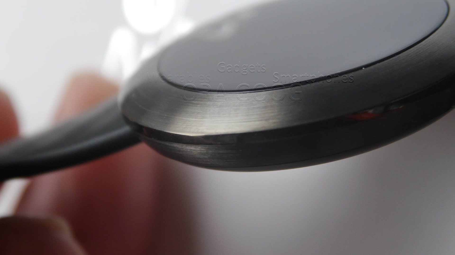

Bemerkungen zu der Schutzklasse (gem. DIN EN 60529) IP68:
Laut Angaben des Herstellers erfüllt es diese Industrienorm.
Diese Eintauchfestigkeit habe ich nicht getestet. Zumindest hält dieses einen Regenguss aus.

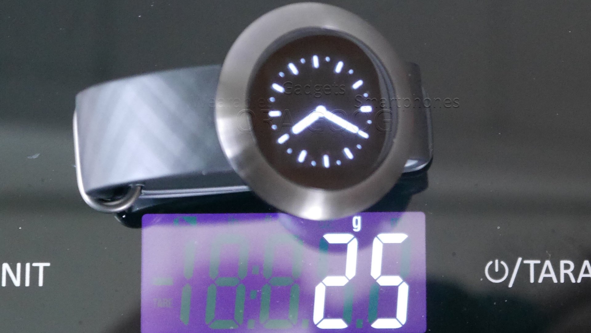

Gewicht: -- kaum zu spüren,
Gewicht: 25g

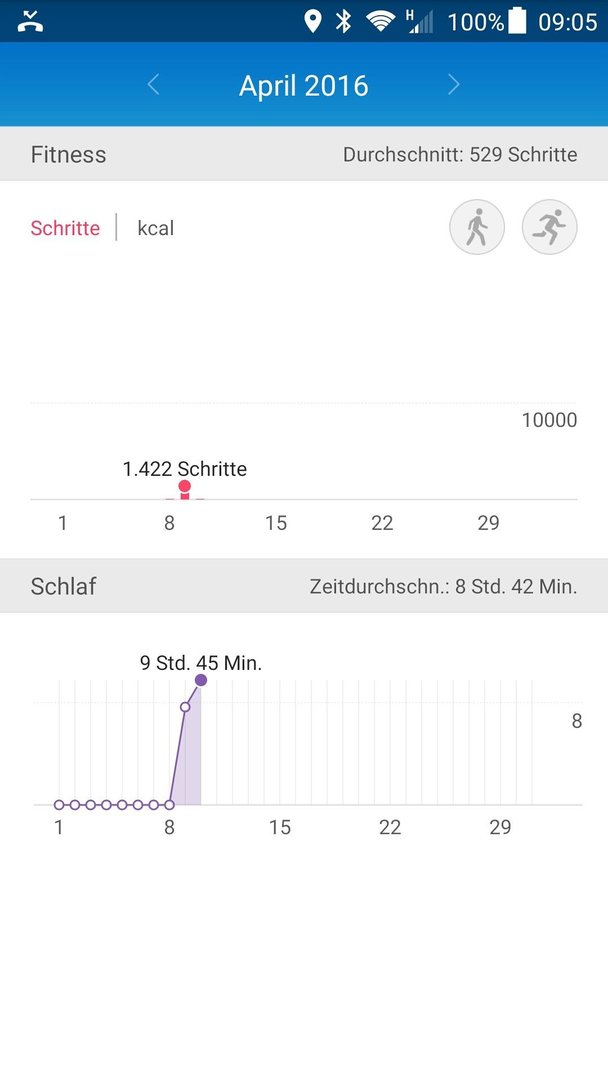

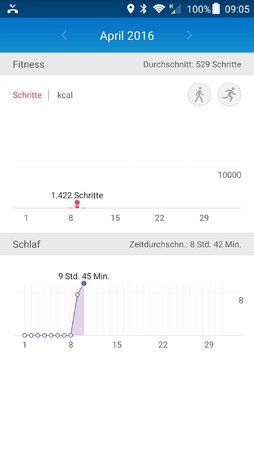

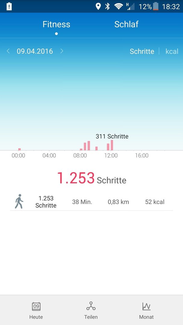

Mit der entsprechenden Fitness App (Huawei Wear) auf dem Smartphone lassen sich die gesammelten Fitnessdaten auf einem Smartphone anzeigen und statistisch Bewerten.
Mit dieser App kann man auch in kleinen Rahmen das Band customieren. Dort lassen sich auch die Anwendungen auswählen, deren Notifikationen auf das Band gelangen sollen.

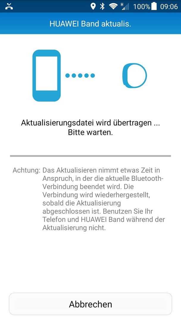

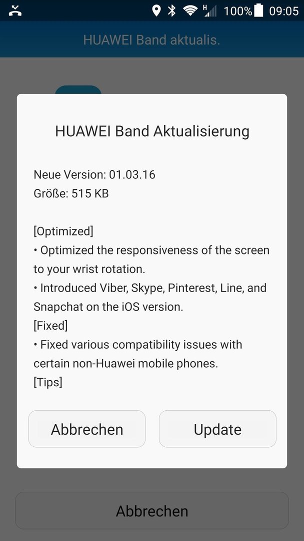

Leider funktionierte der Firmware Update bei mir nicht:

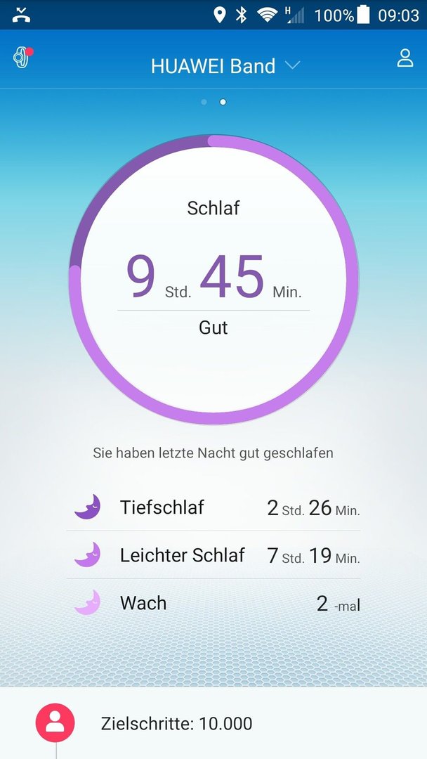

Schlafmonitor:

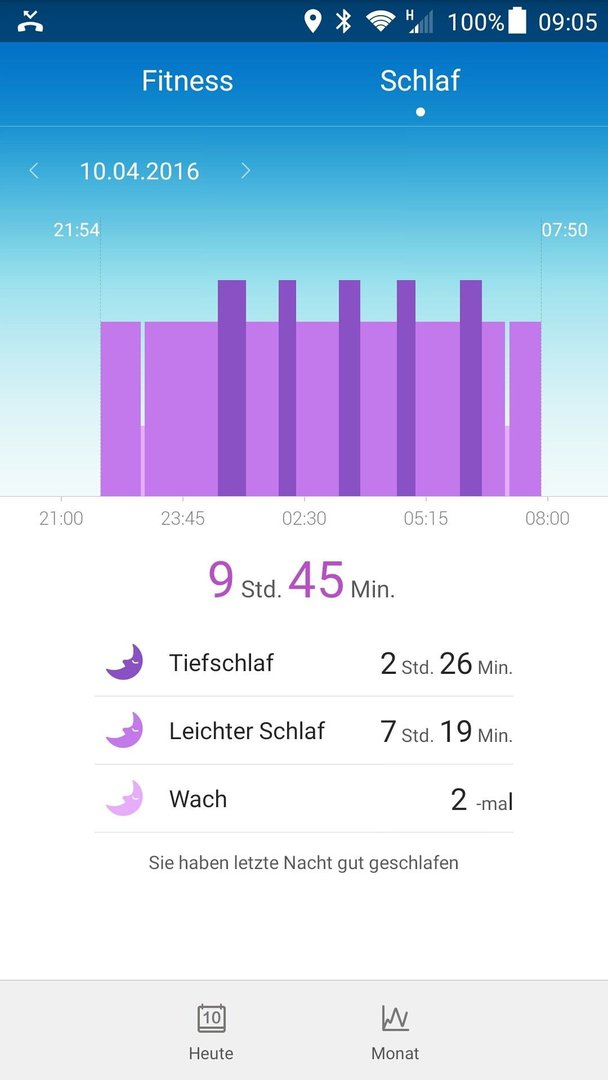

Statistik

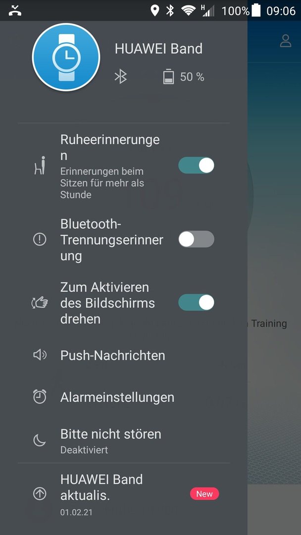

Akku -- 70mAh

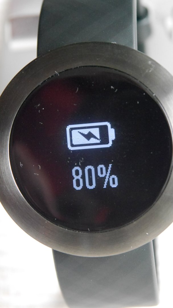

Zwar fehlen Langzeiterfahrung, aber die erste 100% Aufladung überstand schon locker alle Filmaufnahmen und war noch nach 48h Dauernutzung für zwei weitere Tage gerüstet den Betrieb. (Siehe SS Menü) 50%. Die angegebenen 4 Tage scheinen also zu stimmen.

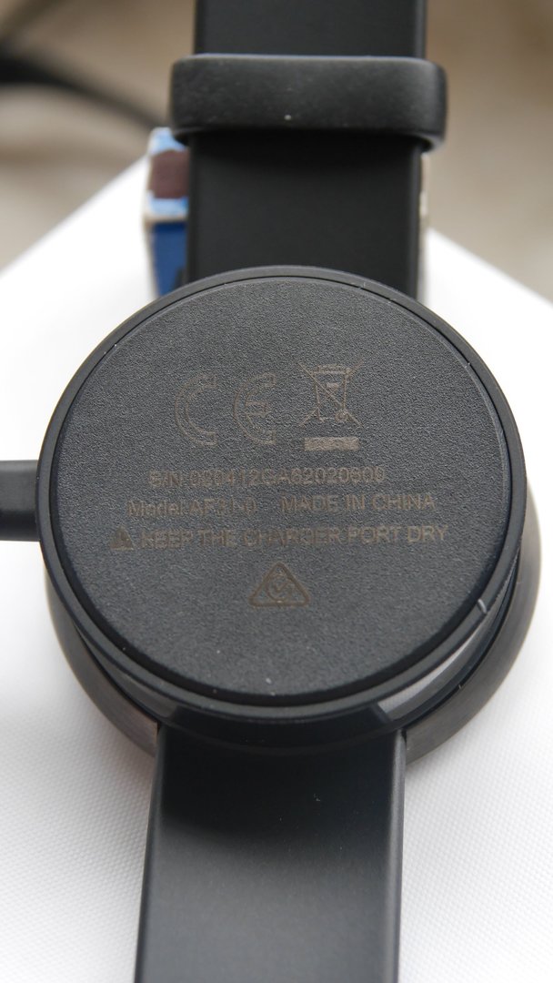

Hinweise bei Eigenimport aus China: Der Hersteller fügt weder eine EU Konformitätserklärung der Sendung bei, weder Modellbezeichnung noch CE Prüfzeichen findet man auf dem Gehäuse.

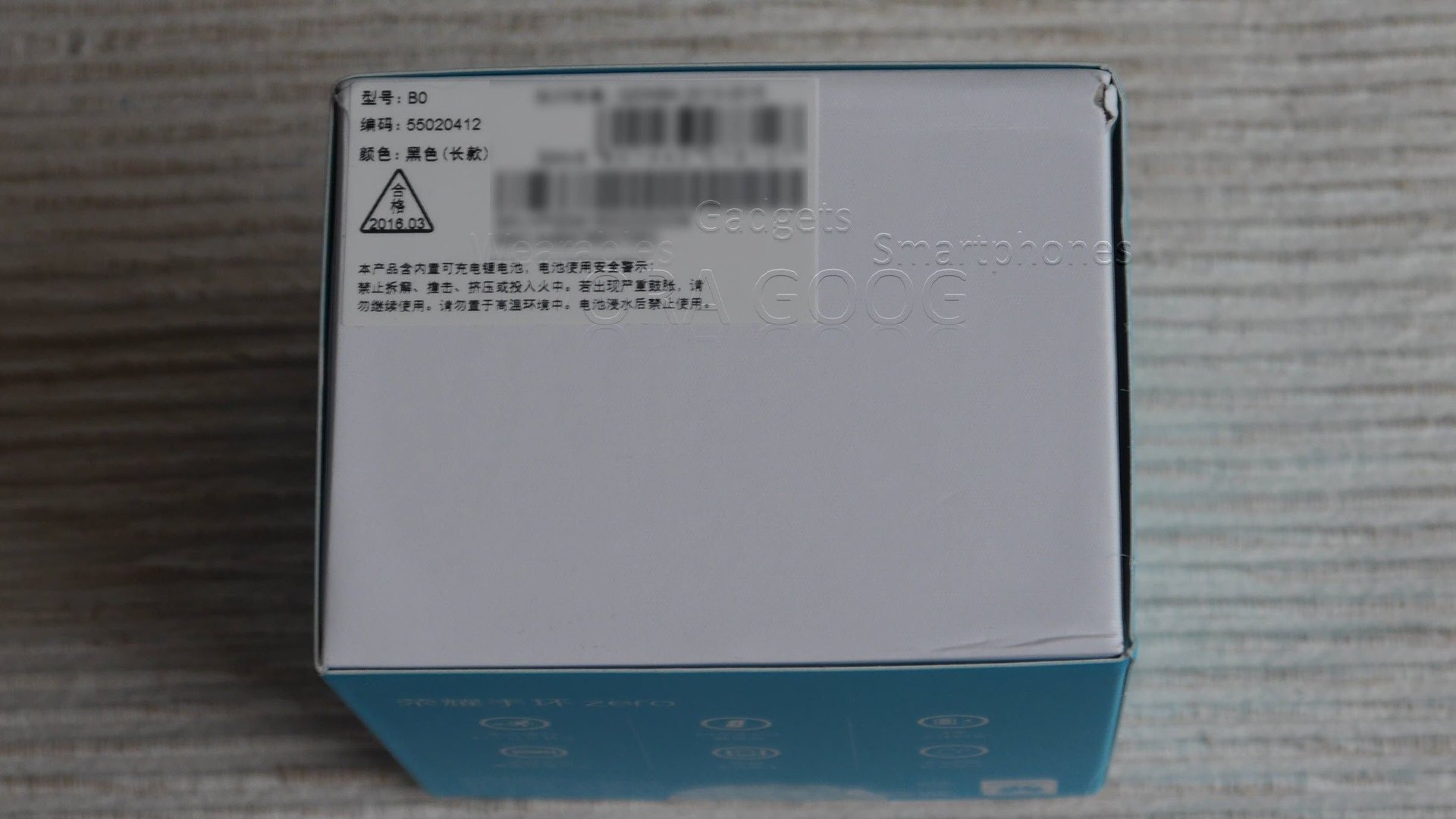

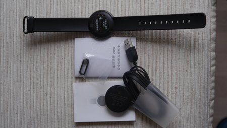

- eine Smart Bracelet Huawei Honor Zero
- Chinesische Betriebsanleitung
- Einen magnetischen USB Ladeadapter mit Kabel

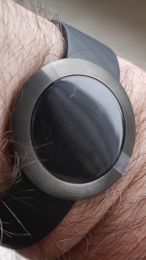

Gewicht: 25g

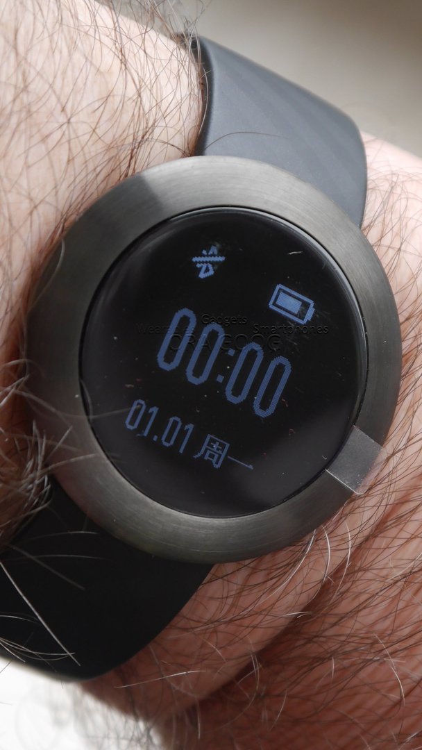

Das Bedienungsmenü funktioniert flüssig über das Touch Panel des PMOLED Screens. Tasten gibt es keine. Touch und Wischen in verschieden Richtungen ist hier angesagt.
Display -- auch im Hellen gut erkennbar
Die Anzeige des Screens des Bands kann wahlweise zu und abschaltbar auch durch schnelle Bewegung des Armes aktiviert werden. Es stehen 4 unterschiedliche "Ziffernblätter" zur Auswahl zur Verfügung.

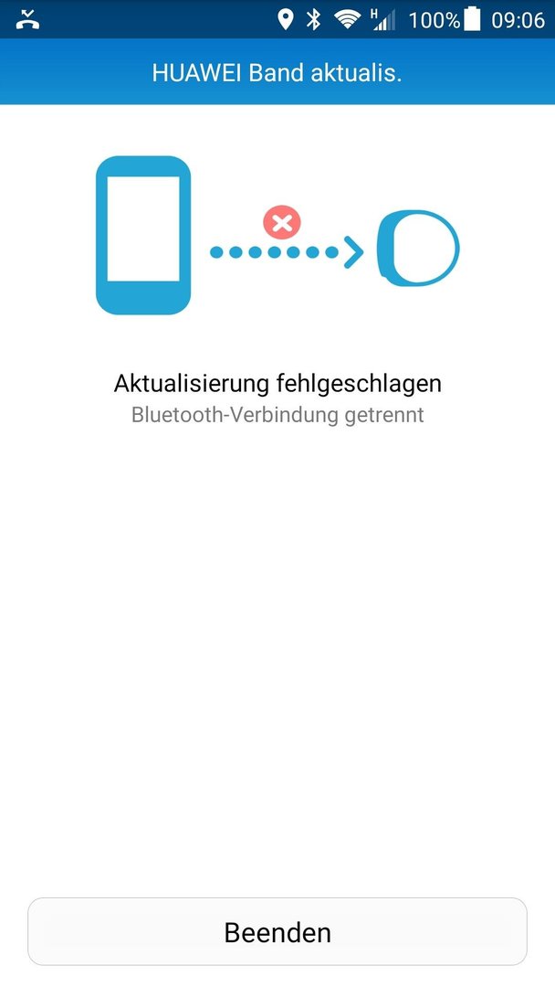

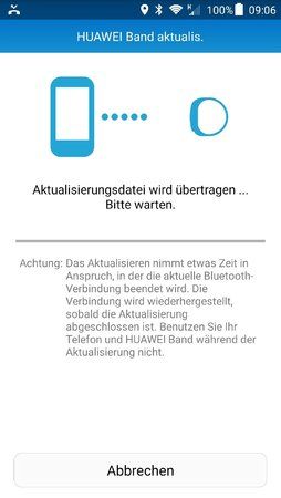

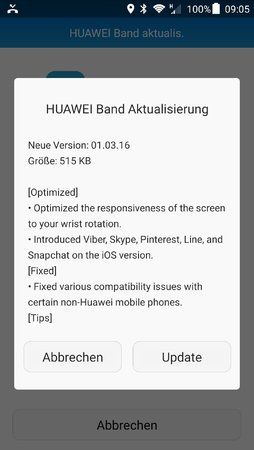

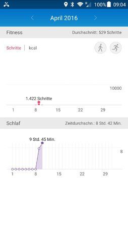

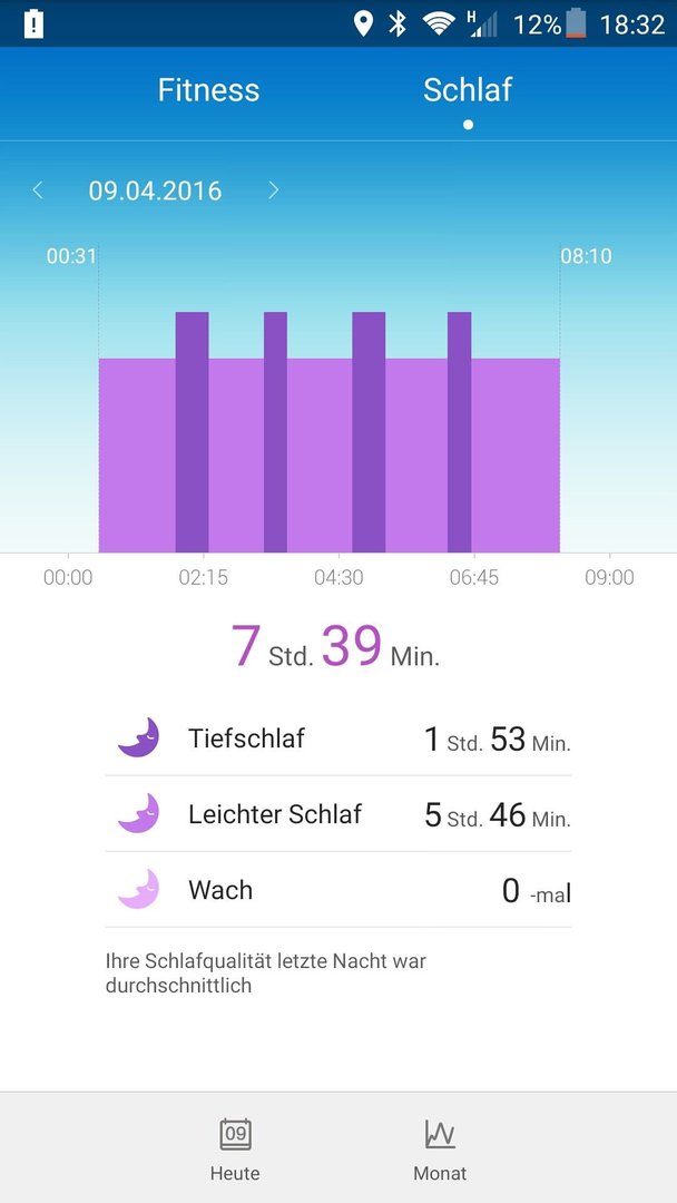

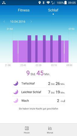

Schlafmonitor:
Statistik
Akku -- 70mAh

- Schlafmonitor

- Frimwareaktualisierung des Bandes über SM (nicht funktionsfähig)
