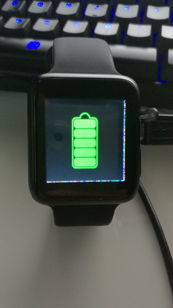

- Nachdem Windows mir mitteilt, dass das Gerät getrennt wurde, zeigt die Uhr an, dass sie lädt: Batterie aus grünen Balken, bei denen einer blinkt.
