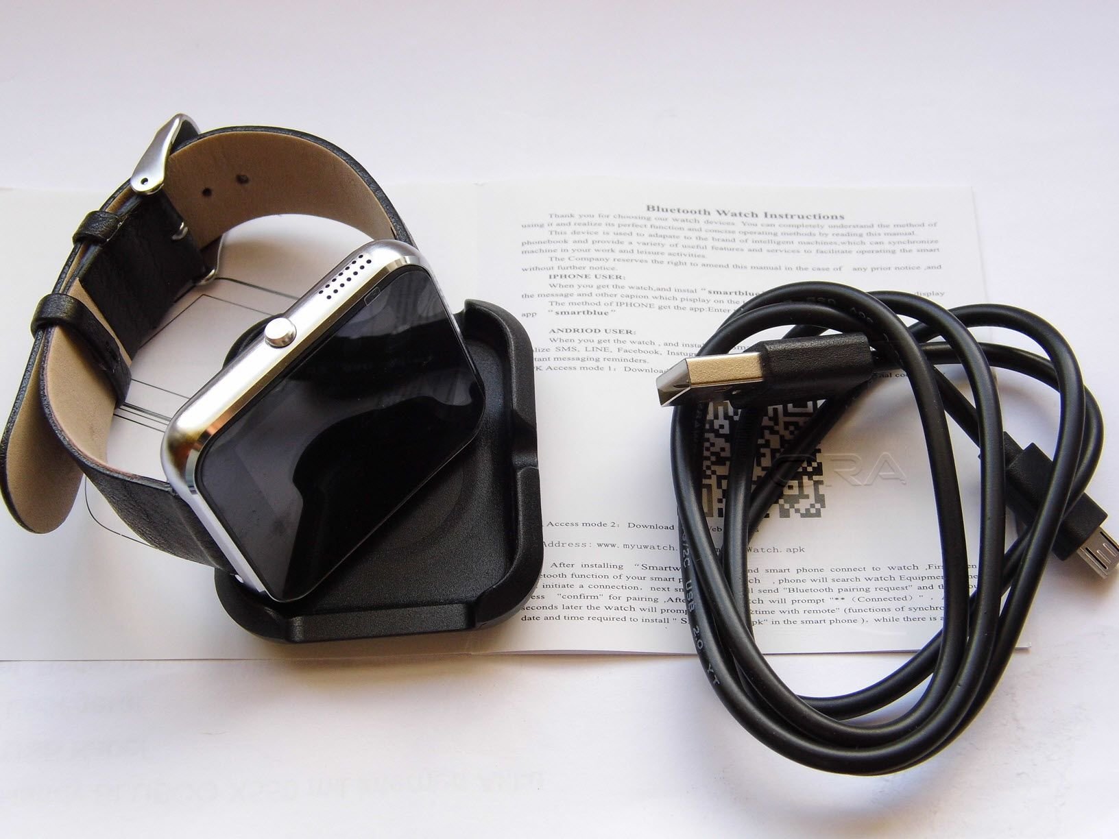

Die Smart Watch Zeblaze Rover wird in einer weißen und bedruckten Pappbox geliefert. Auf dem Karton sind Typ- und Angaben zu technischen Eigenschaften aufgedruckt.
Die Lieferung enthielt:
Bemerkenswert, dass in die zweisprachigen (englisch, chinesisch) Kurzbeschreibung auch den QR-Kode der Android Bluetooth App zur Kopplung mit einen Phone aufgedruckt hat.

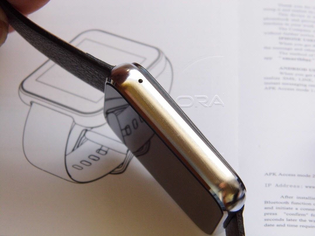

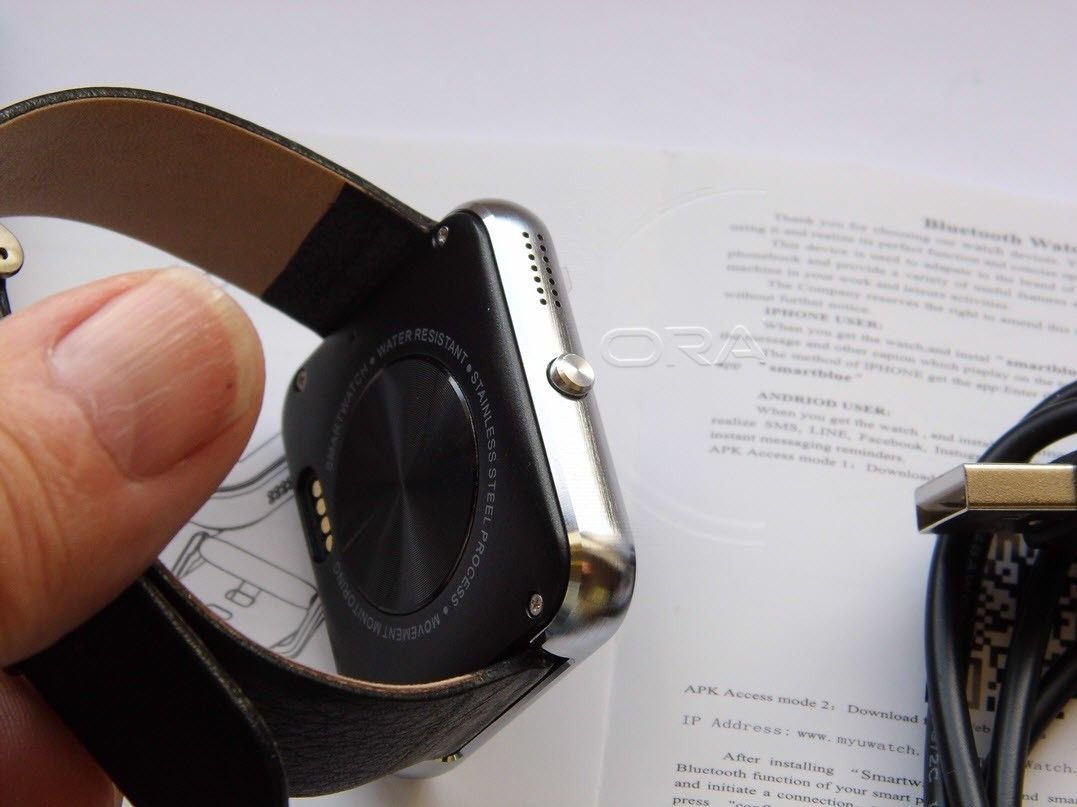

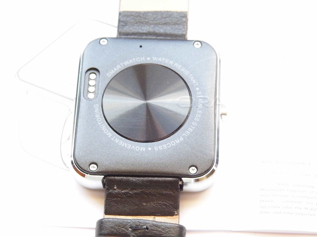

Der Gehäuserahmen ist aus polierten und eloxierten Aluminium. Das Innenleben ist durch eine dicht abschließende verschraubte Rückwand Spritzwasser- und Staub geschützt. Ein Entfernen ist zwar möglich, nicht aber vorgesehen.
Ein Zugang zum Inneren ist weder vorgesehen noch erforderlich. Der Akku ist fest verbaut. Auch bei dieser Uhr ist der Anschluss des Ladekabel über einen aufklippbaren Adapter gelöst. Der erforderliche Lade- und Kommunikationszugang wir auch hier über einen Adapter gelöst. Dieser klippt gut ein und ist auch wieder einfach entfernbar. In diesen Adapter sitzt die Buchse für das Mikro USB Kabel.

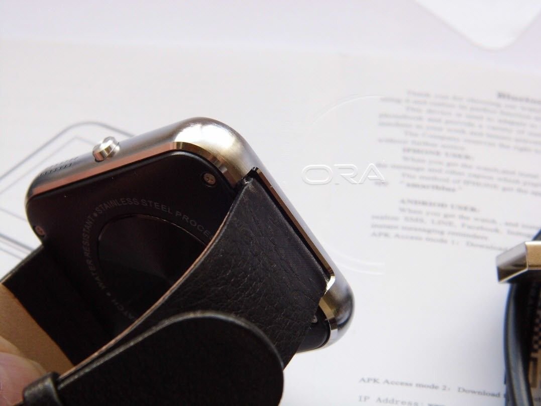

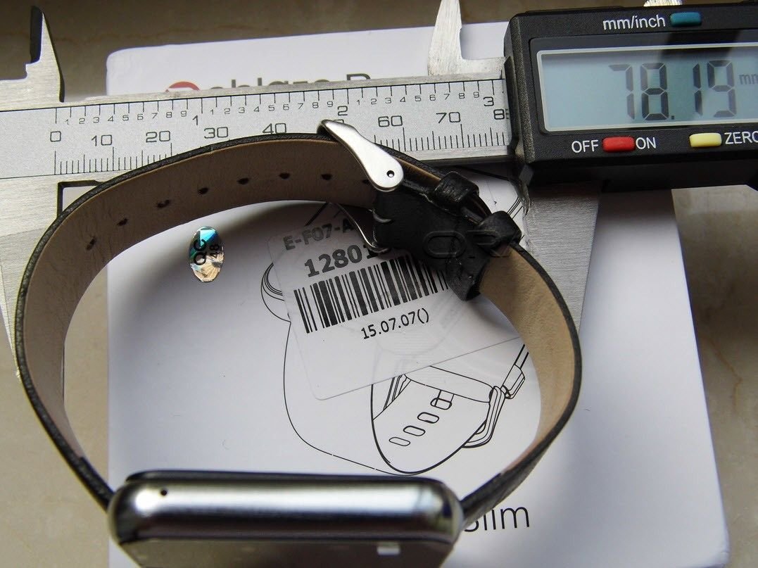

Das bei diesen Muster mitgelieferte schwarze Armband hat eine gute Verarbeitungsqualität und ist angenehm beim Tragen und hat ausreichend Spannweite.
Auch bei dieser Uhr ist das Armband nicht einfach wechselbar.

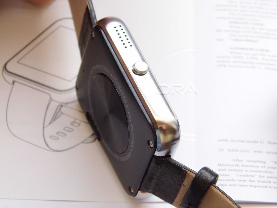

Bemerkenswert ist, dass die Lautsprecheröffnung bei dieser Uhr voll seitlich austritt und dadurch beim Tragen kein Abdecken dieser Öffnung passiert.

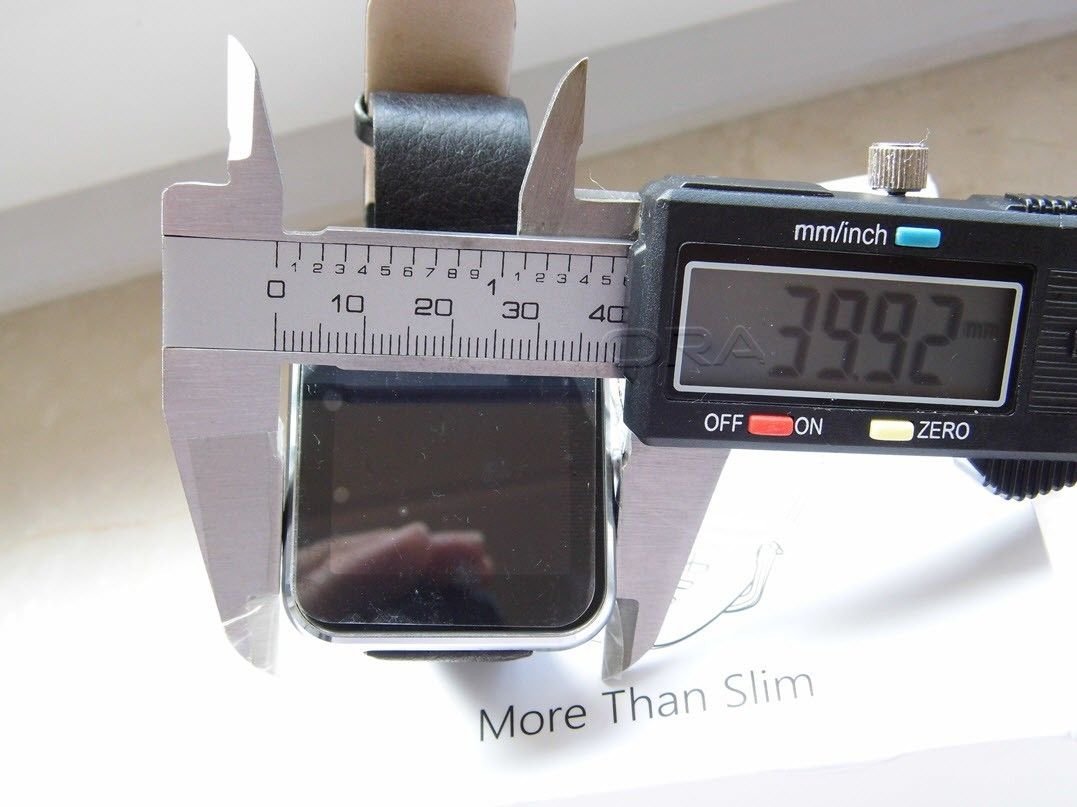

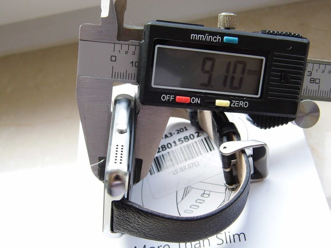

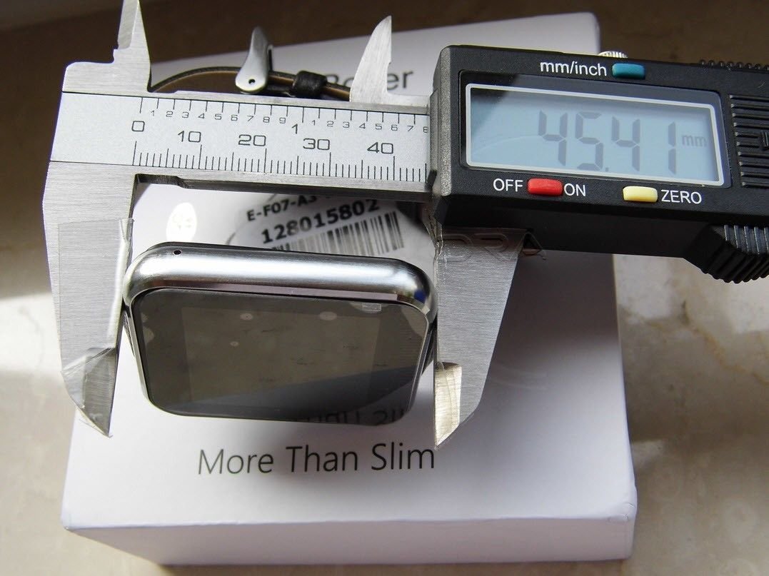

Abmessungen: -- leichter Oukitel A28

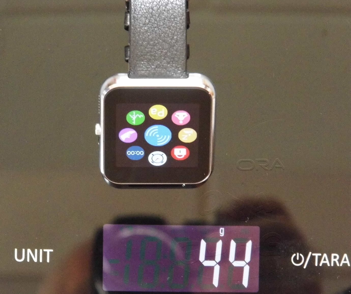

Gewicht:
Abmessungen

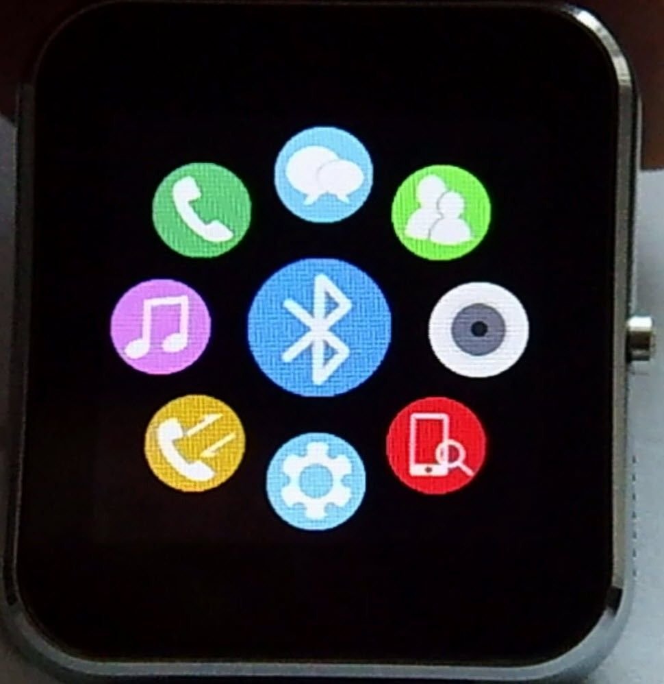

Der Standardlauncher (Bedienungsmenü) funktioniert flüssig und der Touch ist wesentlich empfindlicher als beim A28.
Bemerkenswert, sind die unterschiedlichen Wirkungen des Rechst- oder Links- Wischens.

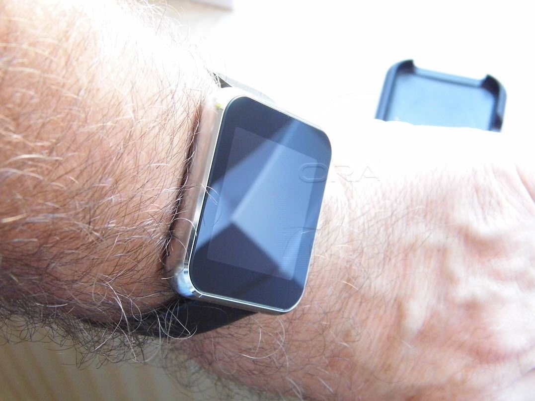

Display -- Kompromisslose rechteckig - nicht maskiert

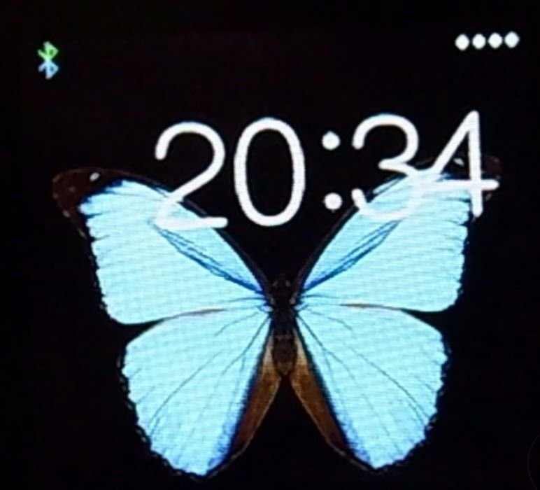

Capacitive touch screen. 240 x 240 Pixel- Eigenes Design für die Anzeige der Zeit. Es gibt unterschiedliche Anzeigen der Zeit, wobei eine einer runden Analoguhr ähnelt.

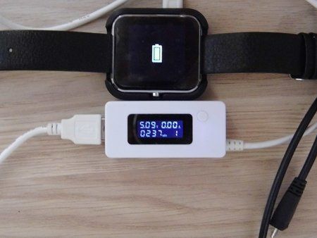

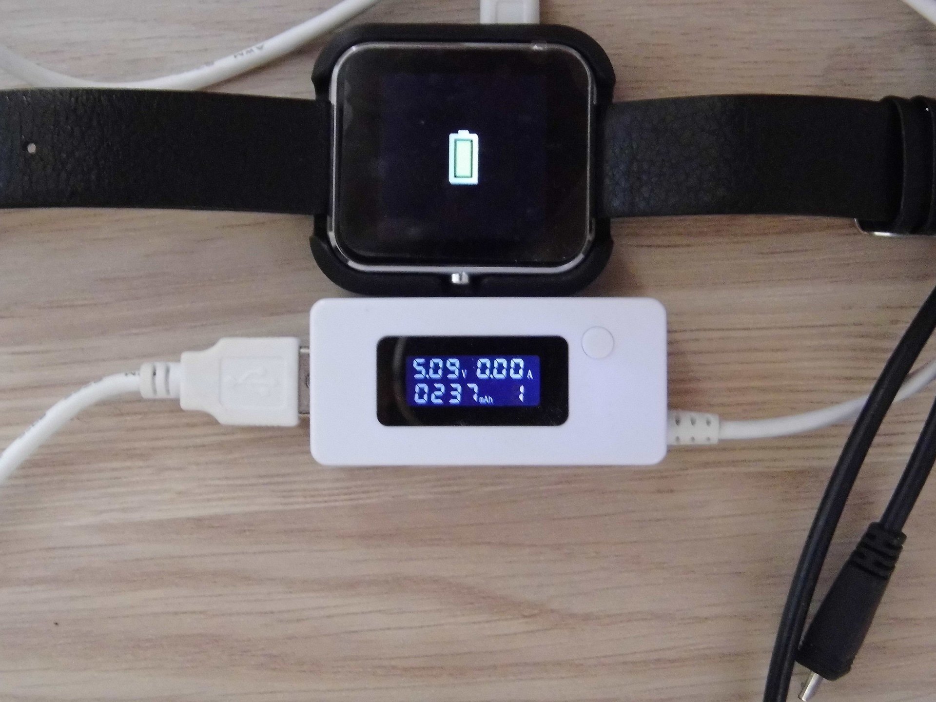

Akku -- Wann werde ich erwachsen? ...aber wenigstens realistische Angabe der Nennkapazität
Zur Betriebsdauer werden vom Hersteller diese Angaben gemacht.
Aber wenigsten ehrlich Angabe der Nennkapazität durch den Hersteller.

Benachrichtigung- LED ist keine vorhanden, auch keine Lade- LED. Der Ladezustand des Akkus wird im Display angezeigt. Beim Laden über USB läuft wird ein animiertes Symbol angezeigt.

Es gibt nur eine Taste, die teilweise eine „Zurück“- Funktion und die Ein- und Ausschalt-Funktion übernimmt

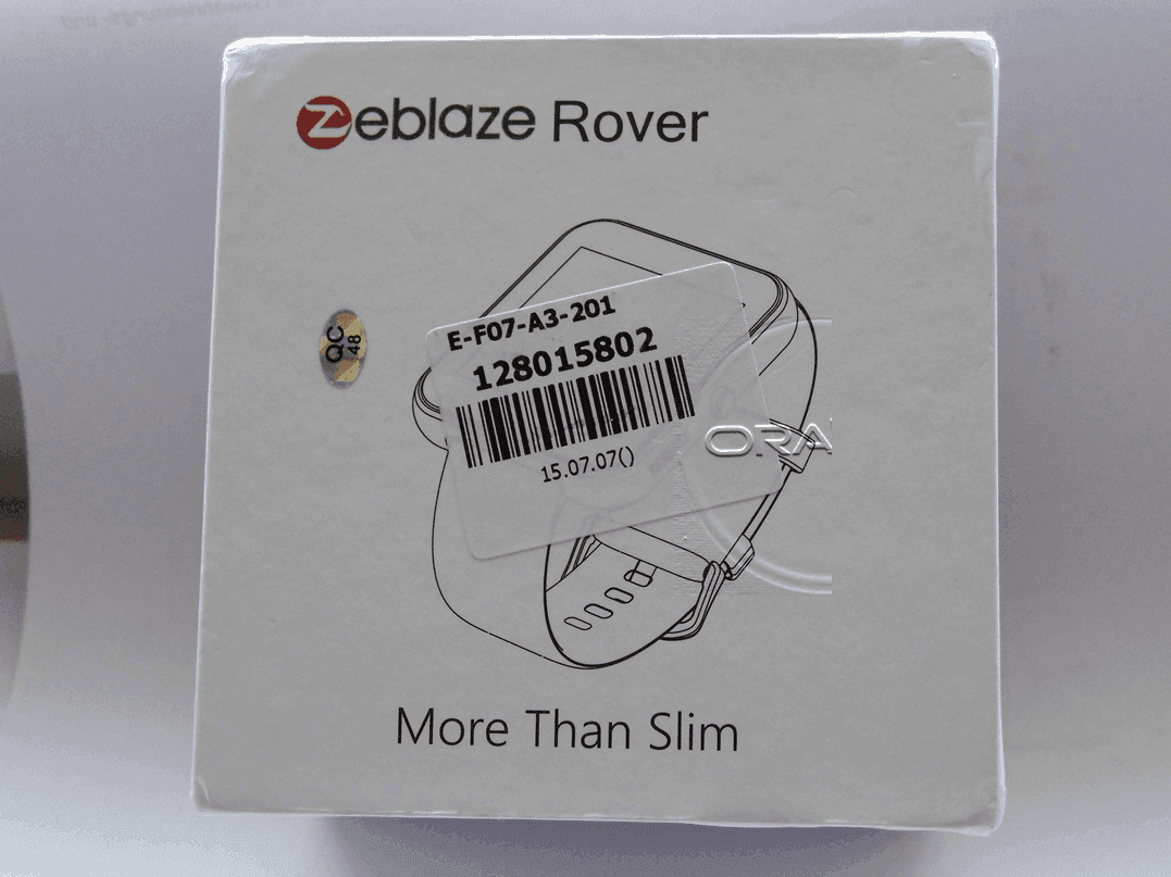

Unboxing -- Stabile Box und mit Infos bedruckt

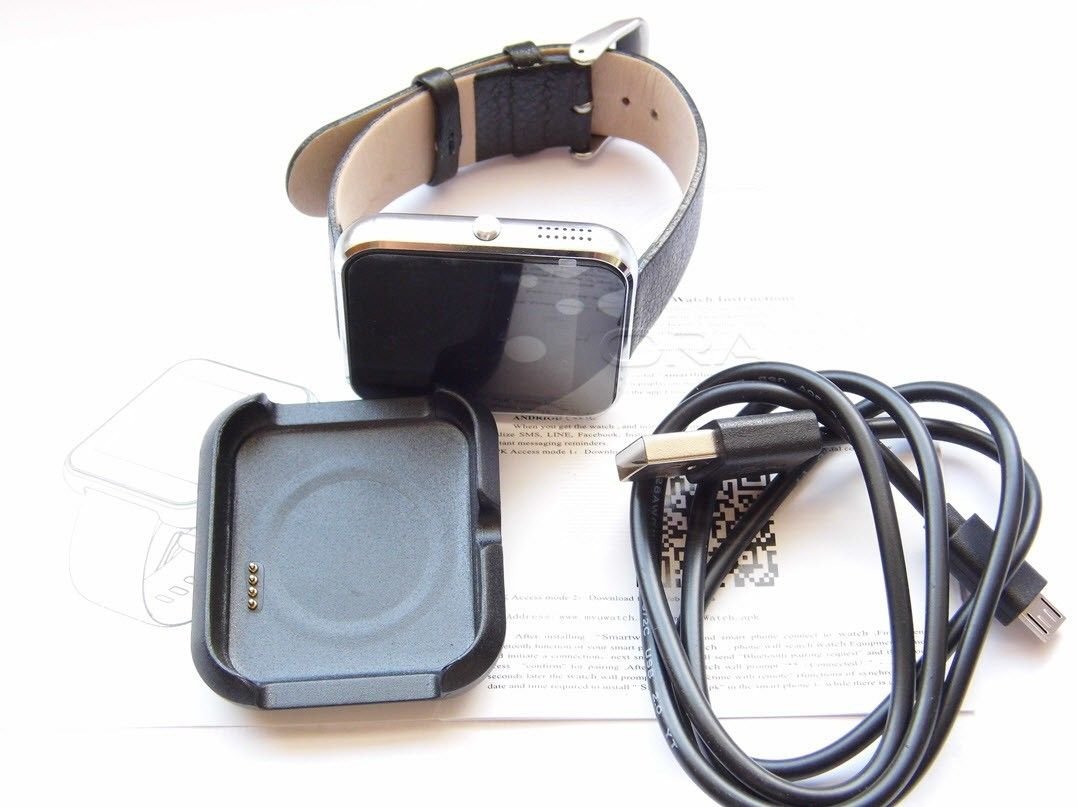

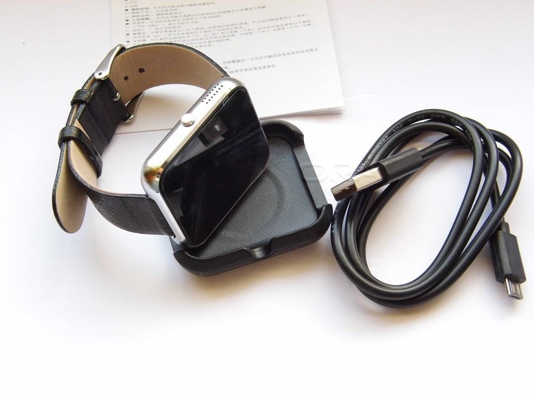

- eine Smart Watch mit Lederarmband
- ein Adapter zum Verbinden der Uhr mit dem USB Kabel
- ein USB Kabel
- Englische/Chinesische Betriebsanleitung

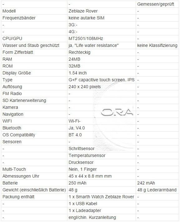

Technische Eigenschaften -- ohne Wi-Fi, GSM und GPS und Schutzklasse

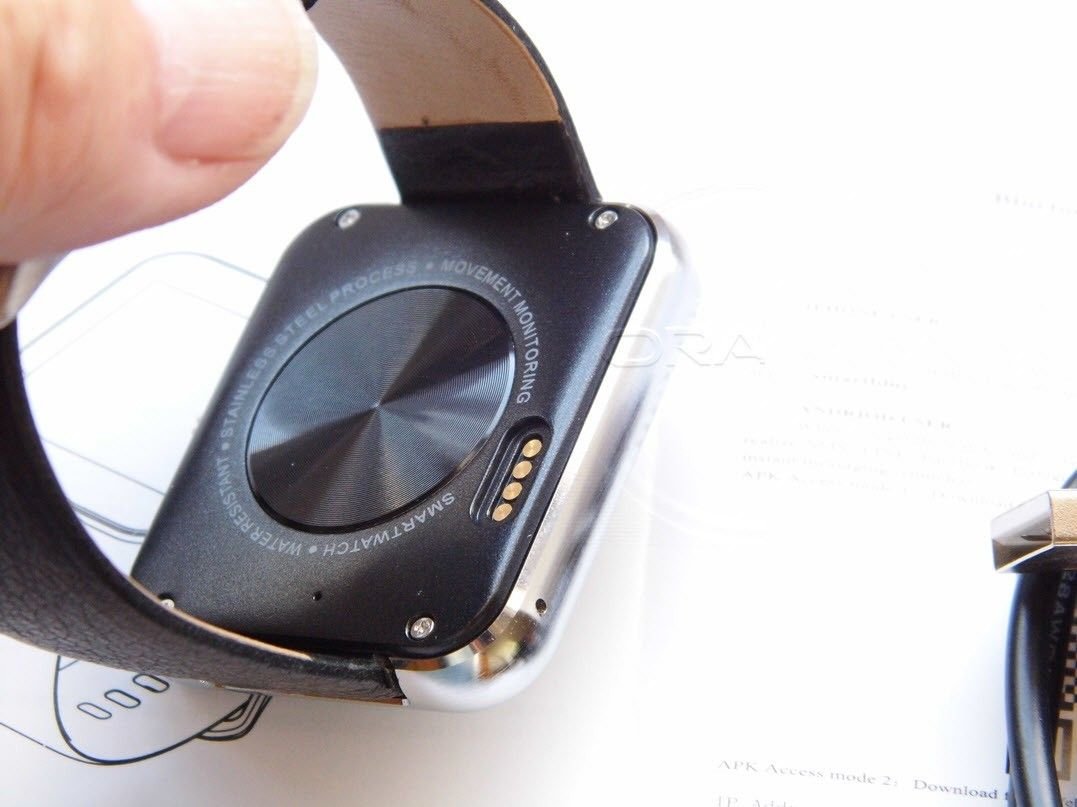

Gewicht:
Abmessungen

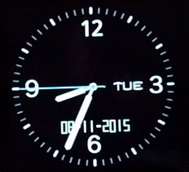

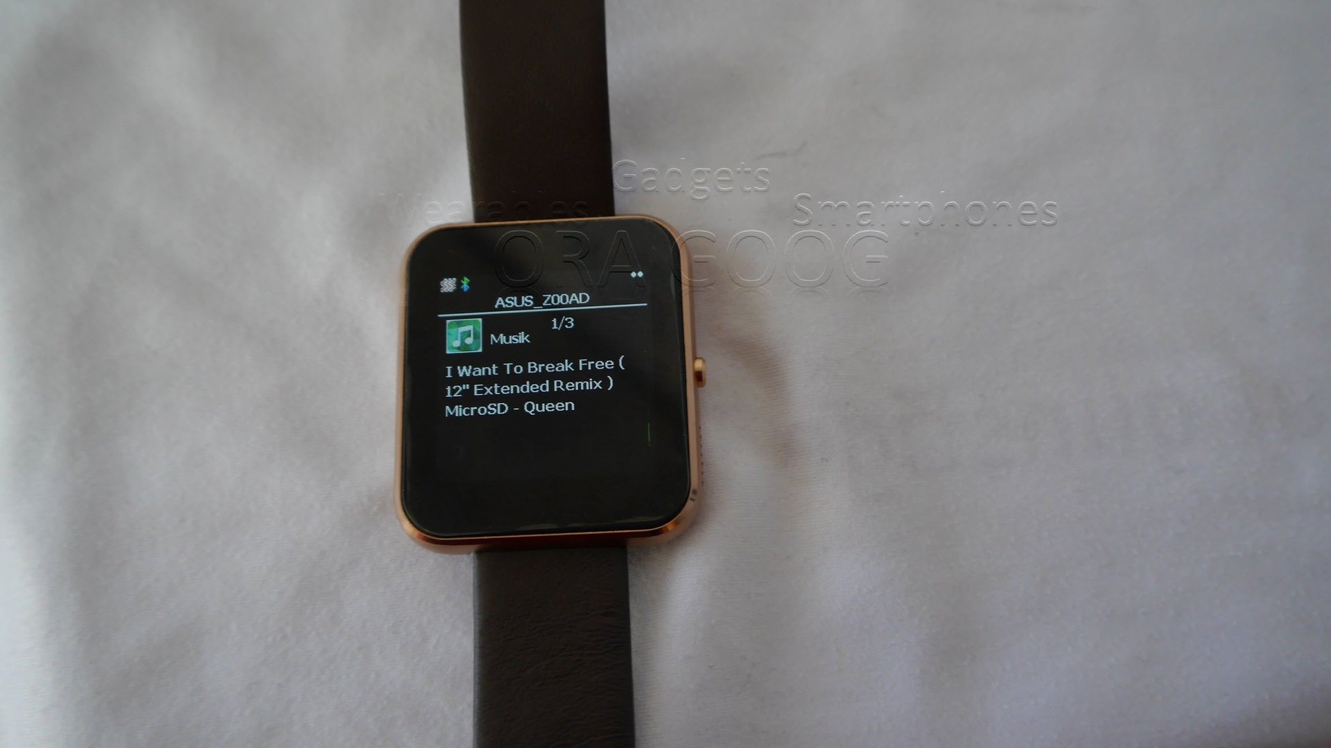

Ein Anruf ist sehr gut über den Lautsprecher verständlich. Ausreichend und Basisfunktionalität. Ich höre die anderen und die anderen hören mich auch, wenn ich das Ding nicht in der Nähe des Kopfes befindet.
Signale sind deutlich und gut wahrnehmbar zu hören. Auch finde ich die Klangwiedergabe von MP3 erstaunlich deutlich, wenn natürlich auch etwas blechern.

Ziffernblätter

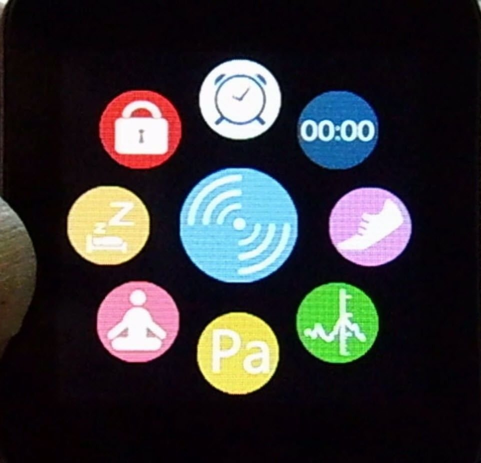

Welche Funktionen stehen zur Verfügung? -- mit freundlicher Unterstützung eines BT 4.0 verstehenden Smart Phones
- Einstellungen
- Anzeige der Uhrzeit
- Telefonbuch (Kontakte des gekoppelten Handys)
- Telefonieren (nur über Handy- Kopplung)
- Abrufen Anrufprotokolle
- Abrufen SMS
- Telefon suchen -- Diebstahlwarnung beim Verlorengehen der Bluetoothverbindung
- Alarm
- Audioplayer (Auswahl über BT Kopplung zum Handy)
- Fernsteuerung der Handykamera
- Bluetooth Konfiguration
- Schrittzähler
- Schlafmonitor
- Bewegungserinnerung
- Barometer/Temperatur/Höhenmesser
- Stopp Uhr
