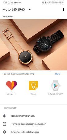

Hi,
also auf meinem P20 Pro ist die Wear OS App absolut tot. Es werden keinerlei Apps angezeigt, ich komme gar nicht mehr in die Übersicht der Watchfaces und kann auch nichts mehr auswählen, die Schaltfläche und die ganze Ansicht ist weg, als wäre sie rausprogrammiert? Neuinstallation, App-Daten, Cache leeren, offline starten, Apps neu synchronisieren, Uhr in den Flugmodus und wieder zurück, alles schon probiert.
Das Nächste wäre Deinstallieren und auf den Sondermüll mit der Uhr oder? So kann man ja nichts machen.

Genau das meine ich, der ganze Abschnitt "Zifferblätter" ist bei mir restlos weg. Akku der Uhr wird mir auch nicht mehr angezeigt. Alles von heute auf morgen :( Ich hatte ganz sicher die exakt selbe Ansicht wie du, ich habe das ja täglich benutzt. Ich dachte erst ich werd bescheuert, weil ich nichts mehr gefunden habe. Es war nichts zuletzt, ich habe nicht einmal ein neues Watchface installiert oder irgendetwas verändert. Die App hat irgendwann überraschend angefangen, jenseits einer Minute zum Starten zu brauchen und die Hälfte der Oberfläche fehlt.
Ich sehe nur eine Verknüpfung in den Play Store, die natürlich zu 100% nutzlos ist mit ihren generischen Vorschlägen. Wenn ich zu "Benachrichtigungen" gehe und die Uhr-Benachrichtigungen ändern will, wird mir keine einzige App gelistet. Ansonsten sind die Einstellungen ausgegraut bzw. werden nicht auf der Uhr übernommen.
Die Verbindung zur Uhr funktioniert nachweislich, ansonsten könnte ich ja auch nicht Spotify oder YouTube über die Uhr steuern und noch Nachrichten empfangen. Es ist nur die WearOS-App, die für mich plötzlich alle ihre Funktionen verloren hat.

Neustart war das erste, was ich gemacht habe. Dann alles runter und neu installiert. Keine Veränderung, also habe ich noch mal neu installiert. Ich habe mir auch über Aptoide die ältere Version gezogen und diese getestet, diese startet nicht einmal und hängt ewig im Startbildschirm bis das Gerät die App mit "reagiert nicht mehr" schließen will.

Was du nochmal probieren kannst:
Wenn du dir im Handy in den Systemeinstellungen die Apps anzeigen lässt, gibt es bei den Google Play-Diensten unter "Speicher" -> "Speicher verwalten" noch einen separaten Wearable-Speicher, den man löschen kann.
Das musste ich bei mir vor langer Zeit auch schonmal machen, da ich Probleme hatte.
