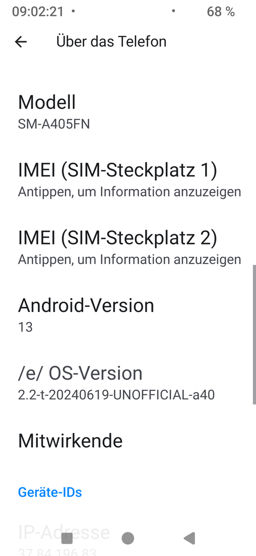

BS ist ein
[A13]/e/OS v2.2-t UNOFFICIAL
e_a40-user 13 TQ3A.230901.001 eng.oddi.20240619.123804 test-keys
Ein e-os mit lineage OS 20 Unterbau
Andriod 13

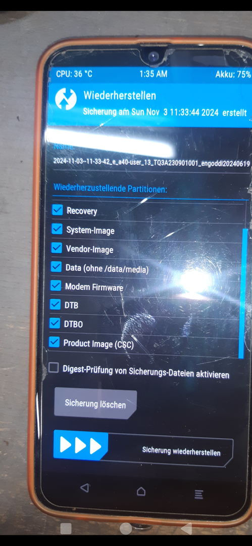

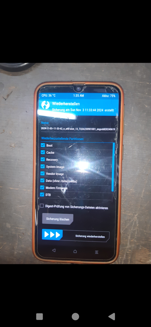

Ich habe etwas Probleme wenn ich das IMG auf das
2. händy über tragen will
Habe folgende Partitionen über tragen
System
Vendor
Data
Komme dann bis zur pin Eingabe
Die schlägt fehl (das geänderte Bild ( Sperrbildschirm ) ist da
Welche Partitionen fehlen damit es geht bzw ist das über haupt so möglich

@monoschwarz
Normalerweise reicht es wenn du nur "Data" auf dem neuen Phone wiederherstellst. Das Nandroid Backup vom alten Handy aber besser ohne Sicherheitspin machen und auf dem neuen Handy auch die Sicherheitspin löschen. Anschließend das Backup auf dem neuen Handy wiederherstellen.
