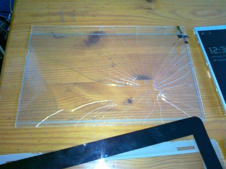

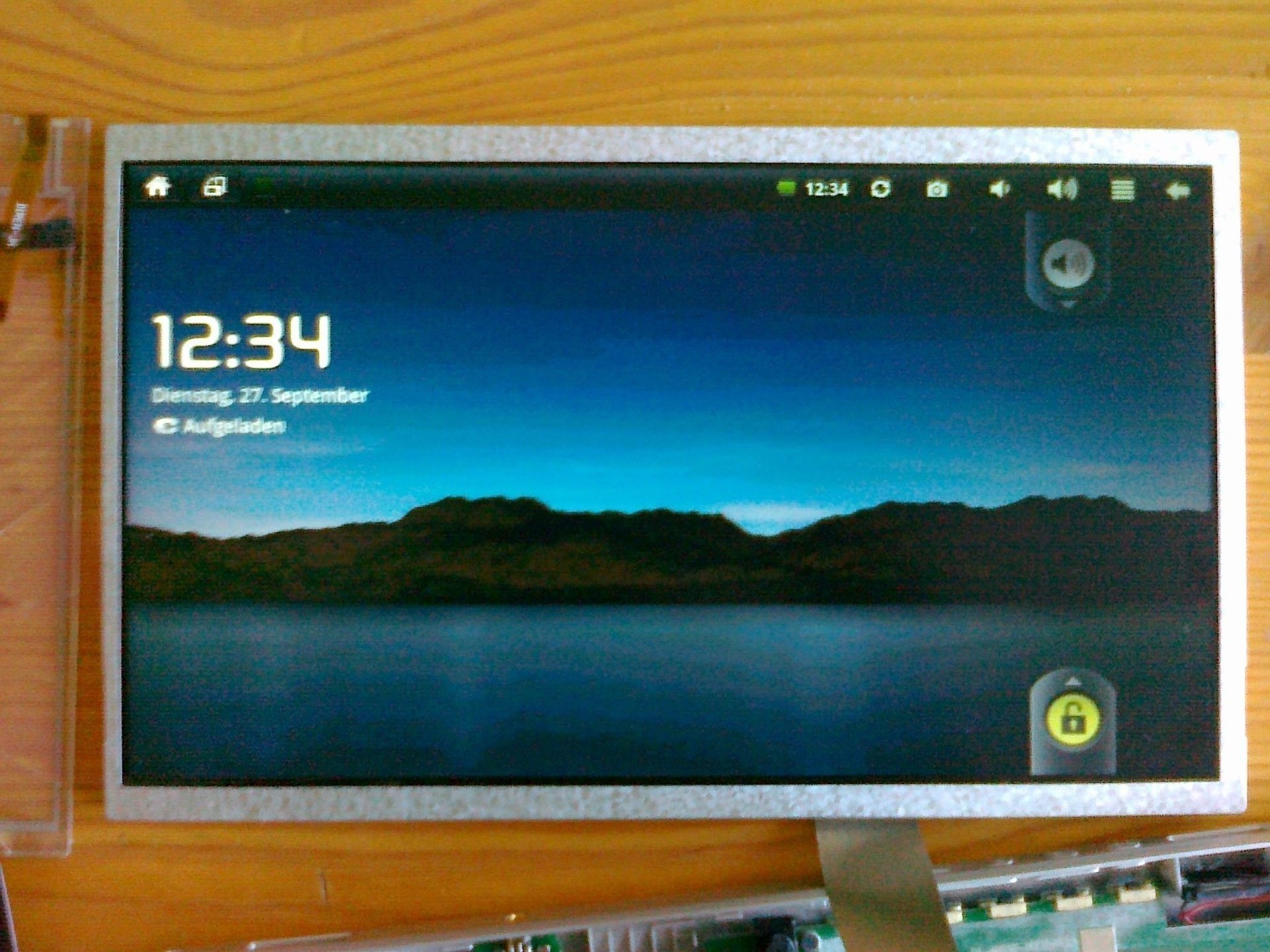

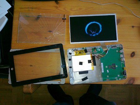

das TFT Display an sich funktioniert noch. Das erste Bild im Anhang zeigt alle Teile, das nächste das noch funktionierende Display. Das dritte zeigt die zerbrochene Glasscheibe mit der "Touchfolie", rechts oben sieht man das braune Anschlusskabel. Gibt es gescheite Namen für diese Teile? Ohne die ist es nämlich schwer zu erklären, was genau kaputt ist. :mellow:
Das Display an sich ist also noch in Ordnung, da brauche ich keinen Ersatz. Ich brauche nur die Glasplatte und die "Touchfolie".
Wenn ich die Glasplatte und "Touchfolie" mit der richtigen Größe für sagen wir bis zu 50€ bekommen könnte, dann würde ich eine Reparatur auf jeden Fall versuchen.

Nachtrag:
Auf dem Glas / "Touchfolie" steht nur AP608CA. Damit habe ich bei google nur einen spanischen Händler gefunden. Leider kann ich kein spanisch...
Auf dem Anschlußkabel (Breite ca. 5mm, 4 Kontakte) steht "DIREN-JH".
