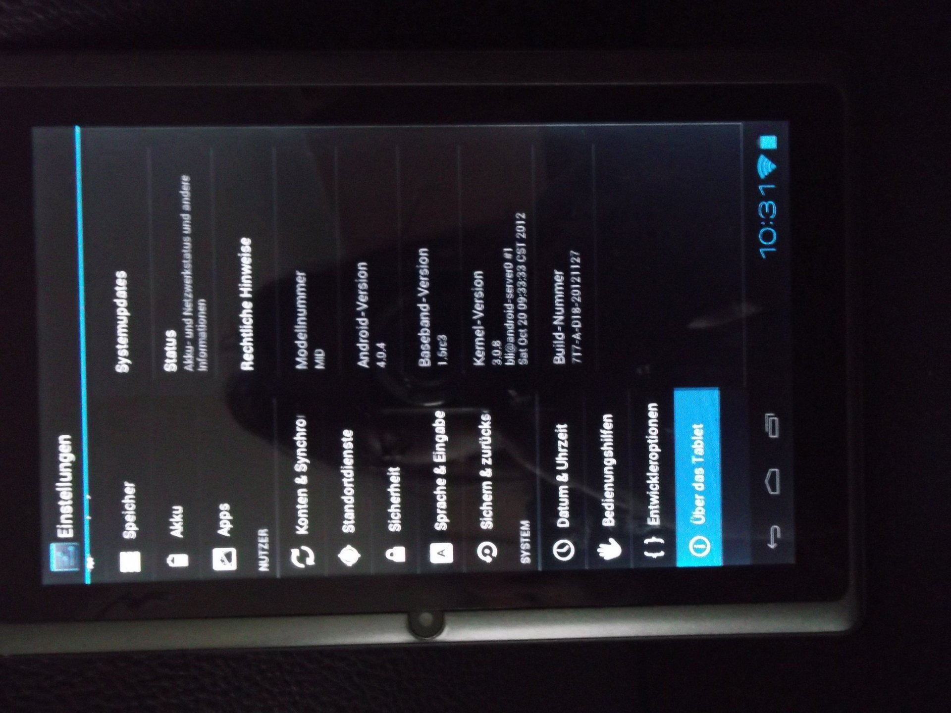

Bin auf der Suche nach der Original-Firmware für das Allwinner A13, welches es im November bei iBOOD zu kaufen gab. Oder aber auch den Hinweis, welcher Hersteller hinter den Geräten steckt, damit ich ggfs. dort eine Support-Anfrage stellen kann. Helfen würde es mir auch, da ich noch ein zweites Tablet hier liegen habe, wenn einer weiß, wie ich an das Recovery-Image komme bzw. dieses erstellen kann damit ich es über Live-Suite auf das erste Gerät übertragen kann (dort leider falsche Firmware geflashed).
Ich hoffe ich komme hier weiter, da ich schon zig verschiedene Firmware-Versionen versucht habe. Jeweils gar kein Boot oder Touch-Pad ohne Funktion...

Kannst du mal Fotos vom Gerät machen?

Also Allwinner ist ein Chipsatz, der mit einer guten Firmware sehr stark ist (siehe Sanei N10)!
Was steht in den Einstellungen?

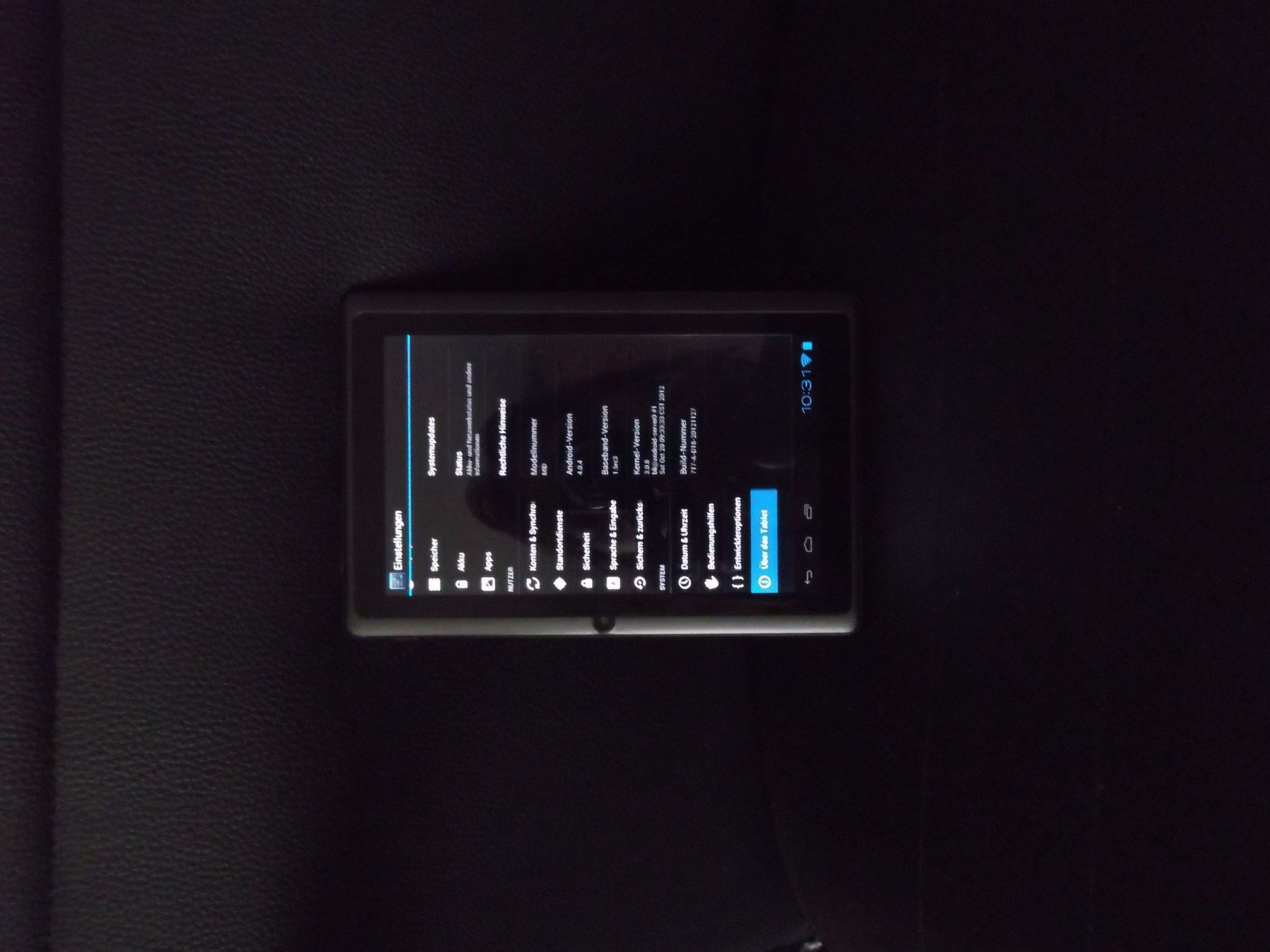

Ja, es ist das Tablet aus dem Link von iBOOD. Habe mal zwei Fotos von dem zweiten Tablet gemacht.

Ich habe mir das Benss 10 angeschaut, das sieht von hinten etwas anders aus, Kartenslot an anderer Stelle und auch die Buttons sind unterschiedlich, leider.:crying:
