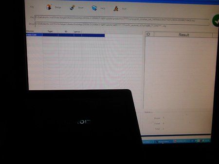

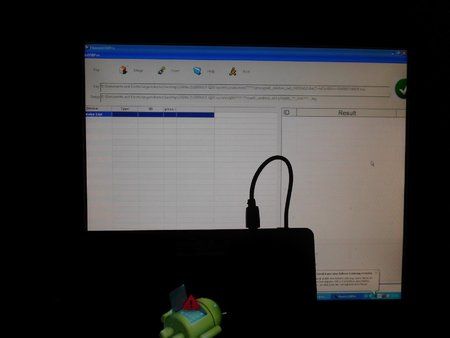

Habe über die Bezugsquelle bereits Firmware samt PhoenixUSBPro erhalten, da das BS aber
scheinbar nicht weit genug hochfährt wird es zwar bei Windows als Wechseldatenträger erkannt,
Phoenix erkennt es jedoch nicht und somit ist kein Flash möglich. Wenn ich die im Netz kursierenden
TastenTips zum Reset befolge erscheint der liegende Android mit geöffnetem Bauch und Ausrufezeichen.

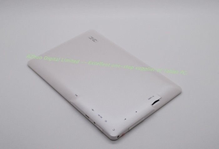

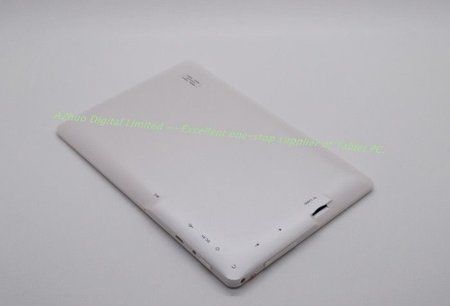

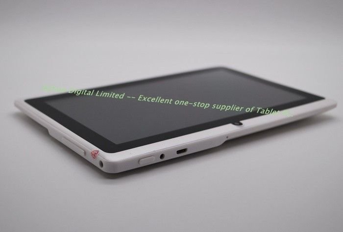

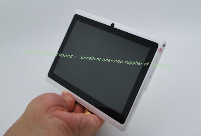

Ist es ein Q88 Tablet?
Gib mal den Link zum Shop.
Generell sollte das zurückschicken um die 20-30€ kosten und nicht mehr - das jedoch schon inkl. Tracking und versichert.
Grüße aus SZ
Q88 ist zumindest im Firmware Image genannt: sun5i_android_a13-pfdq88_en_D06
