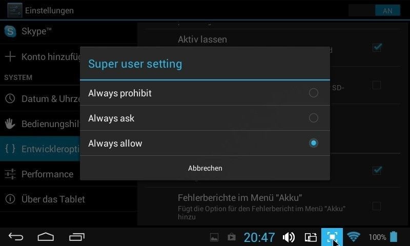

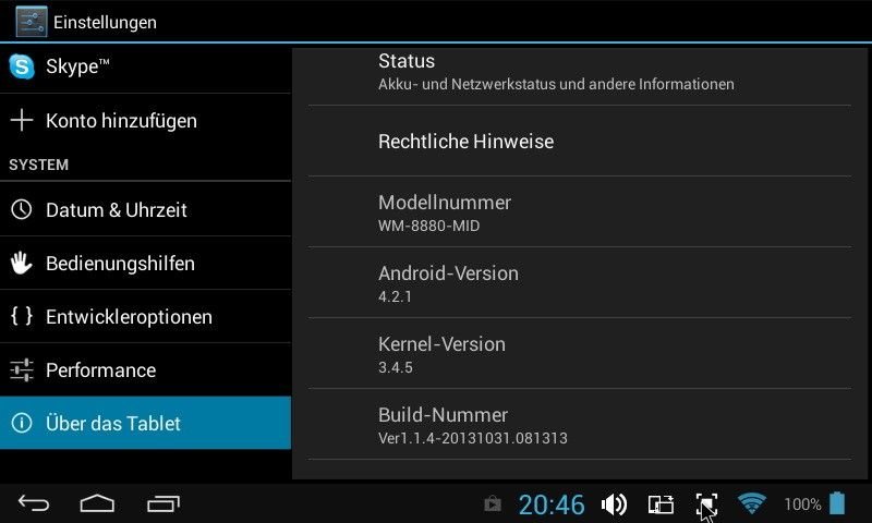

[FONT=Arial, sans-serif]Hallo, Android Experten,[/FONT]
[FONT=Arial, sans-serif]ich habe ein seltsames, lästiges Phänomen: Nach jedem Absturz einer Applikation (meistens ist der Firefox der Übeltäter) bootet das System nicht mehr korrekt, sondern zwei- bis sogar vierfach bis es stabil ist.[/FONT]
[FONT=Arial, sans-serif]Eine Wiederherstellung der Systemdateien mit dem Titanium Backup bring nichts, zuerst muss das System zum Bestzustand zurückgesetzt werden und erst danach müssen alle Anwender- und Systemdateien mit Titanium Backup wiederhergestellt werden. Danach ist alles, bis zum nächsten App-Absturz in Ordnung.[/FONT]
[FONT=Arial, sans-serif]Es scheint, dass ein Absturz irgendeine Datei vom System beschädigt, die vom Titanium Backup nicht backuped wird.[/FONT]
[FONT=Arial, sans-serif]Hätte jemand von Euch eine Idee, was das wäre und wie man dem Fehler vorbeugen könnte ?[/FONT]
[FONT=Arial, sans-serif]Einige Einzelheiten zu meinem Android: Version 4.2.1 (siehe Anhang1). Das System ist bereits vom Hersteller aus gerootet und der SuperUser ist im System integriert (siehe Anhang2). Die meisten "Root"-Apps erkennen den Root an (z.B. der Titanium Backup, Xposed Installer). Die Ausnahmen sind zur Zeit Total Commander und 4EXT Recovery Control, die mit diesem integrierten SuperUser nicht zu Recht kommen können. Ein externer Super User kann zwar installiert werden, bleibt aber unbedienbar.[/FONT]
Grüße-glen[/FONT]

Hallo, das Gerät ist ein Mini-Netbook mit Android 4.2.1 (der Gerätetyp steht auf dem Anhang1).
Es kann sein, das das richtige Forum für meine Anfrage das "Jelly Bean" Forum wäre, aber Du wirst es besser wissen.
Grüße-glen
