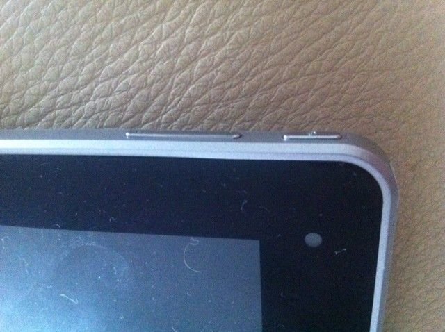

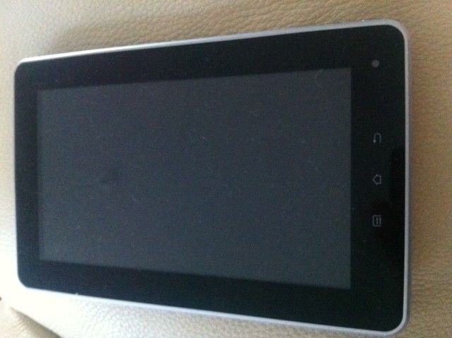

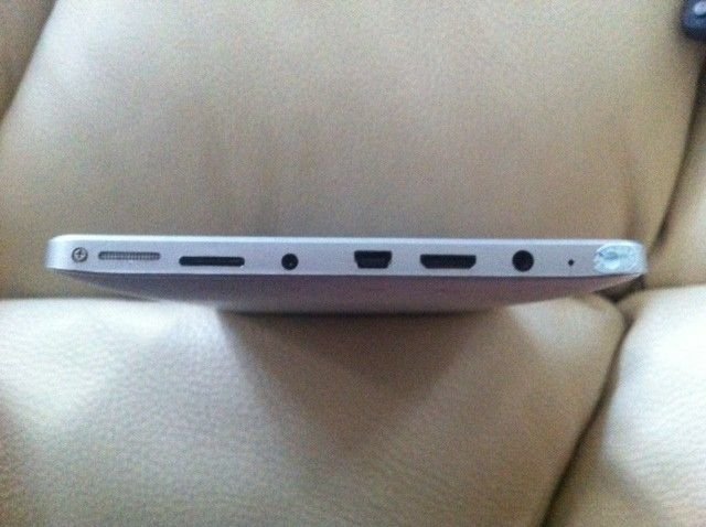

Hallo die Damen und Herren,
ich hab hier ein Problem, bin schon seit Tagen am lesen und probieren, aber so richtig will nichts funktionieren.
Mein Nachbar hat sich wohl aus USA folgendes Pad mitgebracht....
AVS 7" Multi-Touch Capacitive A10 Tablet (Android 2.3) - Amazon.com
Jetzt hat es nicht mehr gebootet und somit bin ich ins Spiel gekommen.
Habe schon mehrere Roms geflashed, allerdings hat noch keine richtig funktioniert, das heißt, machen haben sogar ein richtiges Bild gezeigt, aber entsperren oder irgendwas mit dem Pad konnte ich nie machen.
Kann mir evtl. jemand mal nen Tip geben, nach was genau ich suchen muß und wo ich ein anständiges ICS-Image herbekomme ?!
Vielen Dank schon mal im Voraus.
Gruß Björn
hier noch ein paar Bilder....
P.s. auf dem kleinen Aufkleber untern steht "Sinostra" drauf.
