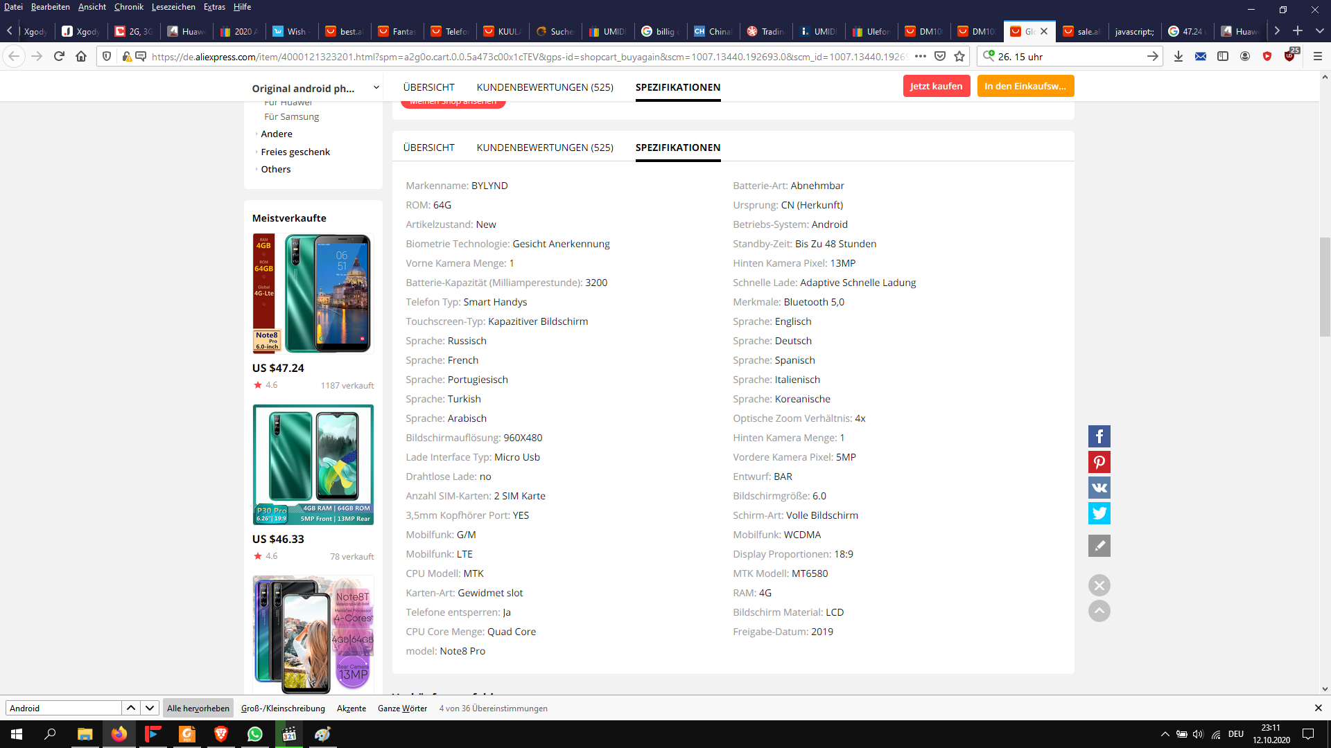

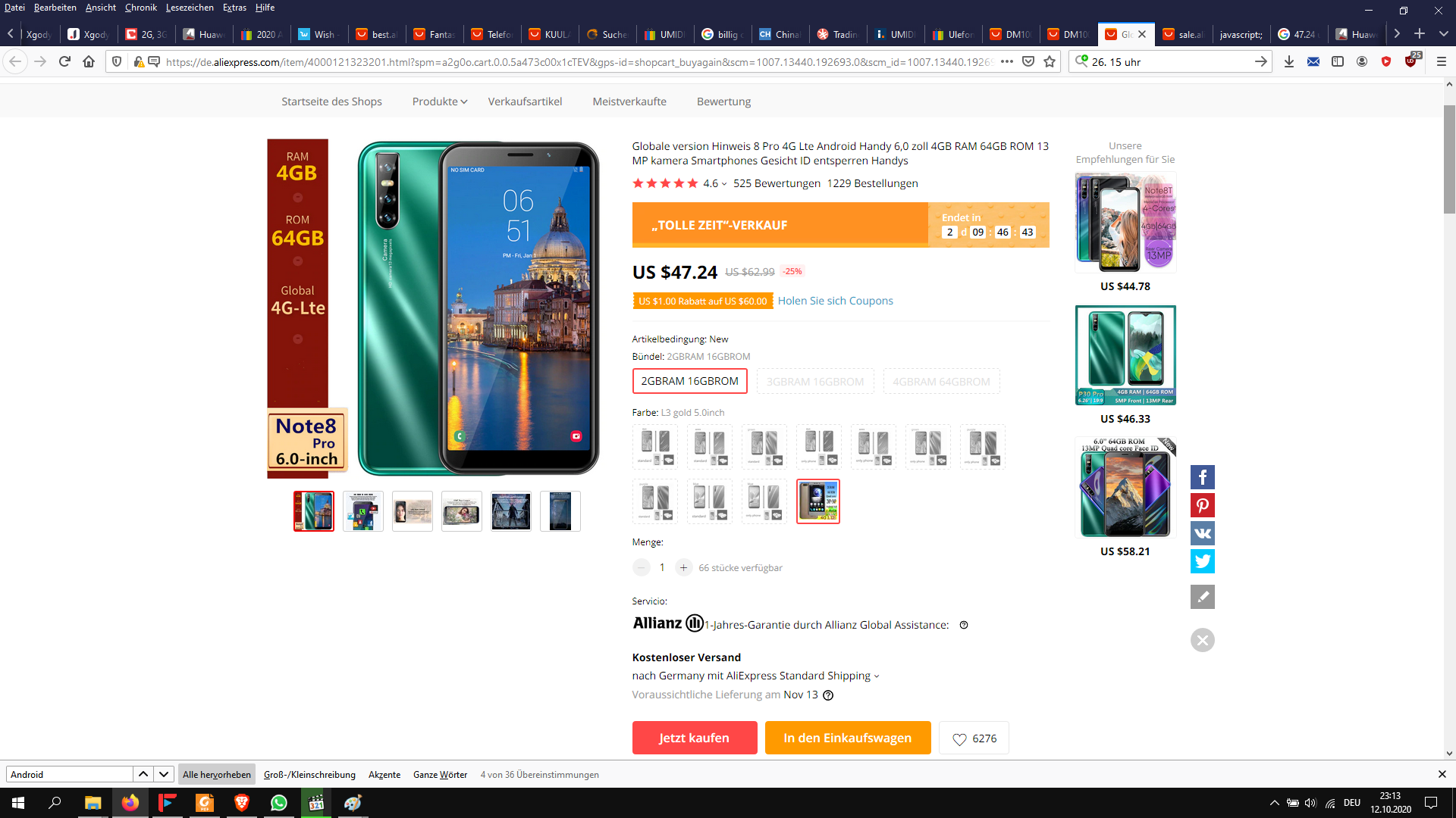

Kann leider nichts wirklich zu den technischen Daten oder so sagen, weil wie gesagt No Name Chinaware,
habe aber mal Screenshots beigefügt was ich damals bestellt habe und was da an Werten angegeben war auf der Produktseite.
Würde im Worst Case auch mal einen neuen Akku besorgen oder so aber weiß ja gar nicht welchen ich da dann bräuchte :-/

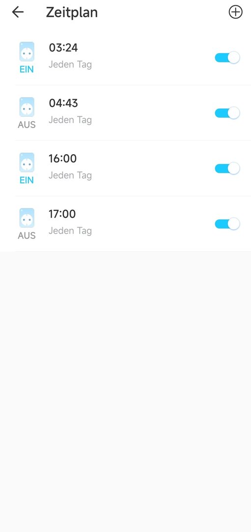

Ein China-Teil an Dauerstrom für 24/7 Hotspot ? - Keine gute Idee, selbst bei Markenfabrikaten nicht .
(DIe Akkus sind nicht für Dauerstrom ausgerichtet)
Wie wäre es mit einem extra für diesen Zweck gebauten LTE Router ? (ab 50 Eus schon zu haben)

Ich werd mal die Variante mit der Zeitschaltsteckdose probieren.

Wollte nur mal kurz Rückmeldung geben:
Die Steckdosenvriante shceint zu funktionieren!
Eingestellt damit im Wehcsel 2 Stunden Strom an und 2 Stunden Strom aus ist.
Bisher (also letzten Tage) ging das Handy mangels Strom/oder wegen zu viel Strom?
Spätestens am Folgetag aus.
Nun ist es Tag 2 mit der neuen Steckdose und bisher scheint es nach wie vor an zu sein.
Ging wohl einfach bisher aus wenn es trotz Vollladung Stunden weiterhin aufgeladen wurde und eine Überladung hatte, so meine Vermutung.
Und nun entlädt es sich ja (teilweise) immer wieder, da shceint es bisher mal zu laufen :)
Reaktionen: Wattsolls, medion1113 und swa00
Update:
Es scheint so zu funktionieren.
Nur scheint das Ladeverhältnis noch nicht perfekt zu sein, nach einer Woche war der Ladestand zu niederund ging aus.
Insofern war ein verhältnis von 2 stunden an/2 stunden aus offenbar nicht genug.
Muss wohl die Ladezeiten etwas erhöhen
Reaktionen: medion1113
