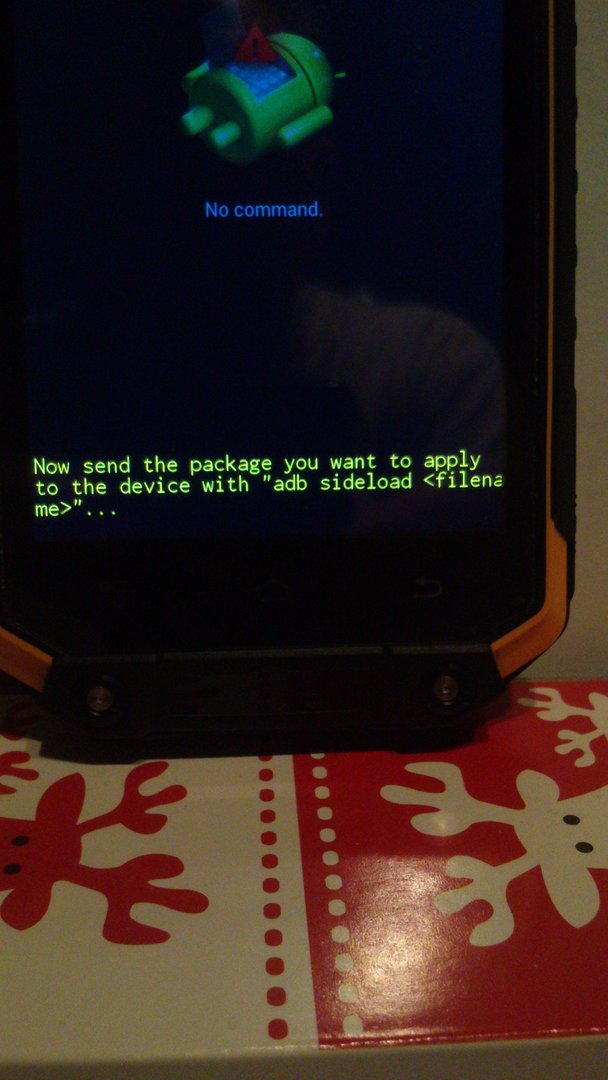

5)Anwahl des Menüpunktes „apply update from ADB“ am Phone anwählen und Volume-Up-Taste kurz drücken.
Unten im Display erscheint folgendes: siehe Bild.(Die Anweisung, dass die Home-Taste gedrückt werden soll ist falsch,
man kommt dann gleich in das Menü um von der SD-Karte zu laden.)

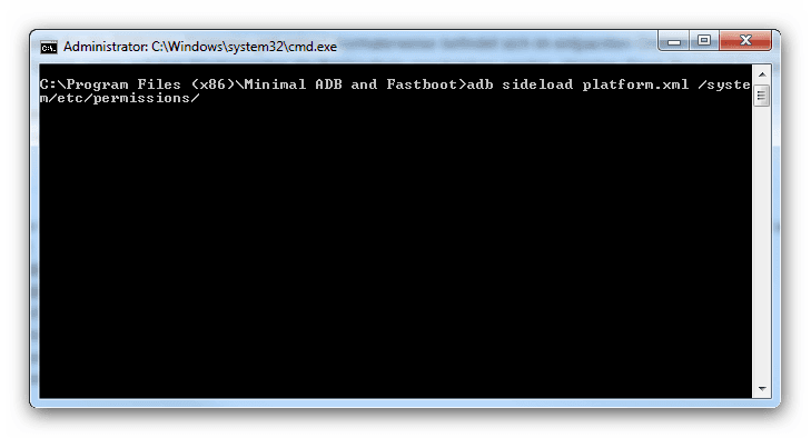

6)In der Eingabekonsole gebe nun“adb sideload platform.xml /system/etc/permissions/ “ ein.
Nach EINGABE saust eine Menge Text vorbei, und es wird der ursprüngliche Pfad angezeigt.

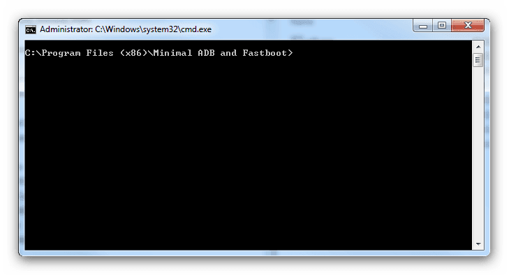

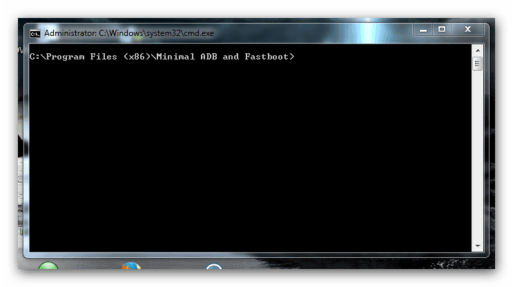

7)Nach Eingabe adb shell kommt ei Text, der deamon sei nicht gestartet, wird aber doch gestartet, aber gleich wieder beendet.
So weit bin ich jetzt gekommen.

"adb sideload" wird mit einer .xml-Datei nicht funktionieren. Theoretisch könnte man ein passendes File bauen, aber praktisch bräuchten wir dazu eine Vorlage, die für Dein Gerät geeignet ist. Ich hatte ja oben "adb push..." als Befehl genannt, aber das funktioniert nur bei hochgefahrenem System, nicht aus dem Recovery Modus.
