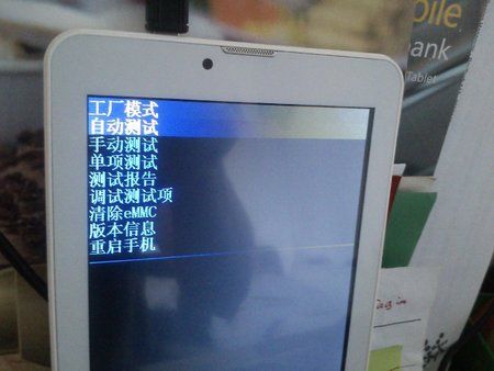

habe ein Tablet
ExcelVan JTY KP-703
Android Version KitKat 4.4.2
Root Modus
Das Tablet habe ich im ausgeschalteten Zustand die Volume down (runter) Taste gedrückt gehalten und anschließend USB Verbindung hergestellt.
Meine Auffassung ist, daß hier der Flash Modus startet. Das auf dem Bild zu sehende Menü wird angezeigt.
Wer kann mir bei der Übersetzung der Schriftzeichen helfen.
MfG
Jens

Hallo tixtaxtux. Das auf dem Bild sieht mir weniger nach Flash Mode sondern eher nach dem Factory Mod aus. Der ist zum Flashen nicht geeignet. Hast Du im Flashtool auch erst gestartet und dann Gerät an den Rechner gesteckt?

Hi Wattsolls,
Welches Flashtool ist gemeint? Software zum flashen war am PC nicht gestartet. Tablet war heruntergefahren ausgeschaltet. Habe nur wie oben beschriebene Volume down Taste gedrückt gehalten und USB verbunden.
Welcher Modus hier startet ist spekulativ.
Ziel ist: die Buchstaben zu übersetzen und mit welche Software ist zu verwenden
Danke
