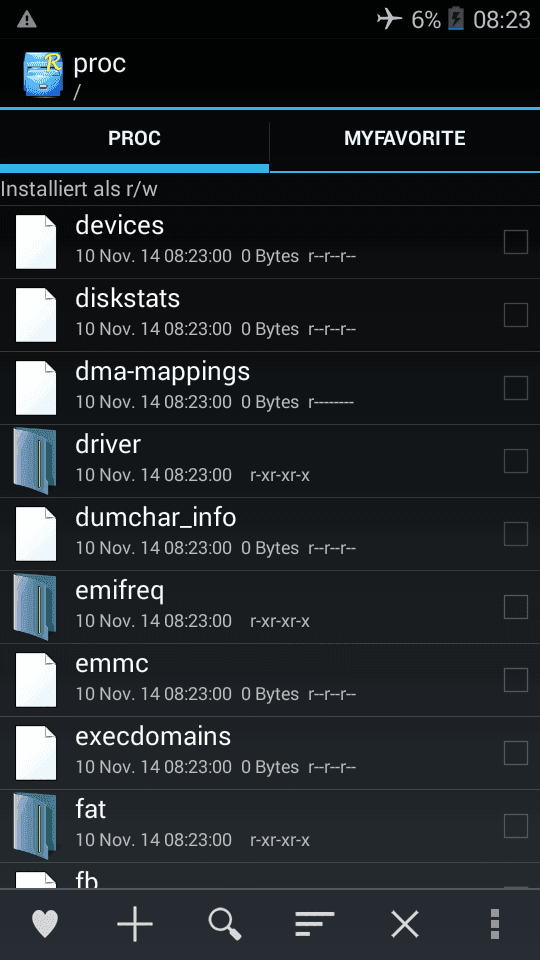

@N2k1: Cant copy the "dumchar_info", Rootexplorer shows a "copy error" despite the superuser rights i granted... (Filesize seems to be 0 bytes).
I think, i should verify whether i really get rootrights or not...
Hmm, there is a general error with rootexplorer (verson 3.18). It won't copy or make a new directory, regardless the rights i gave him with SuperSu...
If i do so with the build in fileexplorer, it will work...
After i updated to Verson 3.1.9 it can copy files, but not the one we need (instead all systemfiles can't be copied, therefore i think there are no rootright at all being granted from SuperSu 2.02 to rootexplorer ...)

Im /proc-Verzeichnis sollte man auch ohne Root-rechte lesen können!
Hi,
lesen geht, aber kopieren nicht... Ausserdem hat die Datei 0 Bytes größe (siehe angehängten Screenshot vom Rootexplorer).
Nach dem Rooten hat es mir über Nacht bei ausgeschaltetem Gerät komplett den Akku leergezogen (von 87% auf 0%), da stimmt etwas überhaupt nicht... Wenn ich dazu komme, widme ich mich heute abend nochmal dem Problem (vielleicht war das auch nur zufall)....
Ich habe mir die dumchar_info die "gr4ndt3r0r" verlinkt hat angesehen, die sieht ok aus... Schau dir die bitte mal an...
chris
Verzeichnis lese und Datei lesen ist ja noch nicht identisch.
Aber wenn Du sei anzeigen kannst, solltest Du sie auch kopieren können.

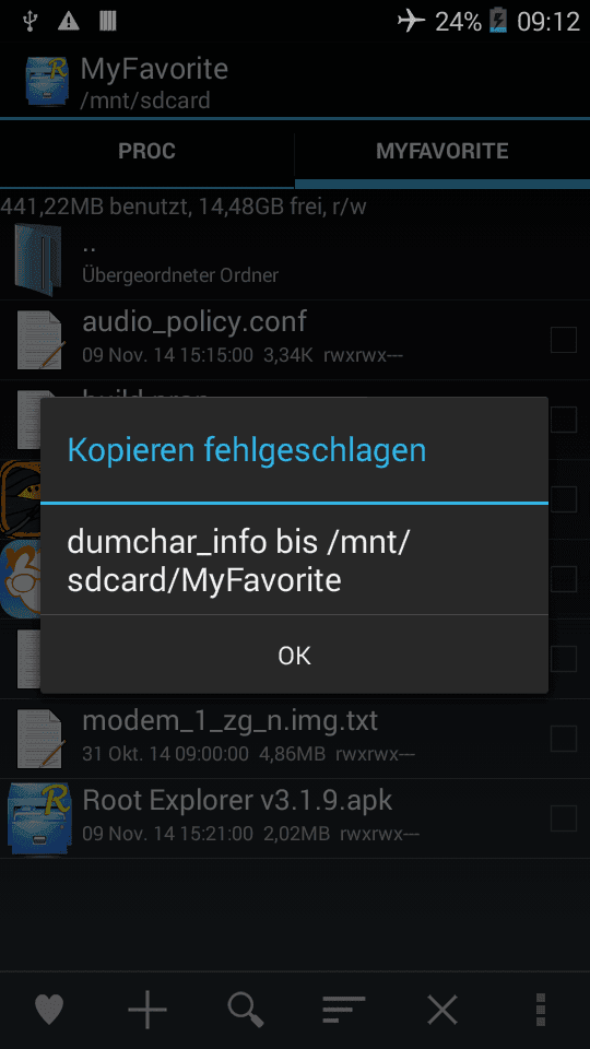

Hi,
geht definitiv nicht, und soeben hat der Virenscanner hier bei der Arbeit mir die Droidtools gelöscht...
So, über Rootexplorer geöffnet, alles abkopiert und in ein Textfile per Editor übertragen und hier angehängt (daher auch der seltsame Name ;o)...
chris

In der dumchar ist die aktuelle Partitionierung vermerkt - Du findest sie im Verzeichnis /proc

The dumchar file is located in directory /proc and it contains the information of actual partitions in phone.

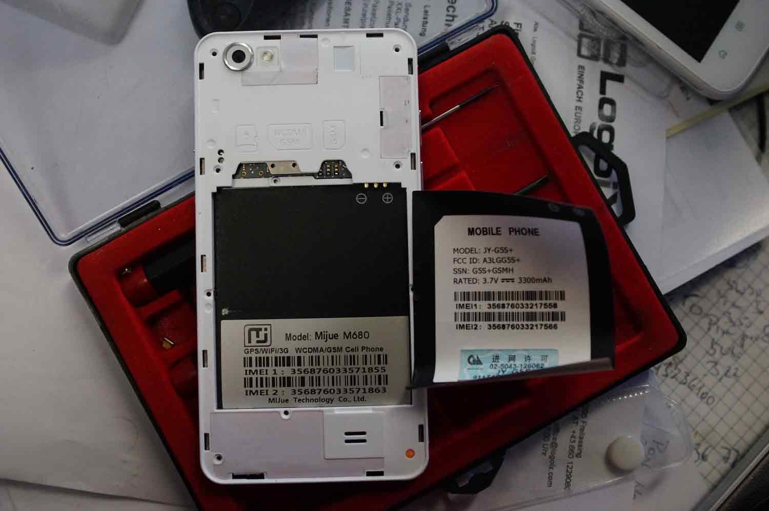

Hallo Allerseits!
Ich habe mir dieses Telefon leider auch gegönnt.
Habe es mit Kingoroot erfolgreich gerootet.
Das Telefon funktioniert eigentlich ganz ordentlich, jedoch spinnt der touchscreen die meiste zeit rum und macht das telefon somit fast unbrauchbar.
ziemlich nervig. Und ganz nebenbei habe ich bemerkt dass der Aufkleber in der Innenseite unter dem Akku überklebt ist und darunter kommt ein Aufkleber mit Mijue M680 zum Vorschein.
Das dürfte unser Telefon sein.
Werde demnächst mal diese Firmware testen ob sich da was bessert.
Der GPS Empfang ist bei mir auch grottenschlecht.
So hier das Foto, war zu doof zum Hochladen:huh:

Hi,
Ja es scheint da mehrere "kompatibele" Varianten zu geben... Bin gespannt ob es mit der Firmware klappt...

Zum Mijue M680 gab es mal in russischen Foren einige Mods. Vielleicht werdet Ihr ja da fündig?!
