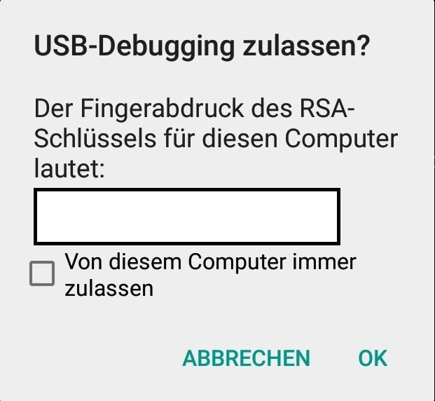

Ja, USB debugging ist nötig. Danke, dass Du darauf hinweist.

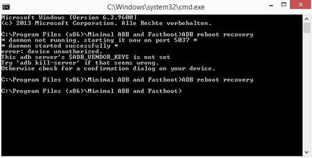

beim ersten mal hat der Befehl "ADB reboot recovery" in der CMD exe nicht funktioniert, also nicht verzagen einfach nochmals im geöffneten CMD Fenster "ADB reboot recovery" hinein kopieren, es ist auch wichtig die anfrage auf dem Phone/Tablet Bildschirm mit ok zu beantworten.

Es klappt!
Wenn "Kein Befehl" da steht nachdem man eigentlich im Recovery sein sollte - die Power-Taste gedrückt halten (aber nicht zu lange) und einmal kurz auf Vol+ , es erscheint ein Recovery-Menü.
Leider kann ich damit kein Full Backup machen, nur User-Data sichern oder wipen. Na egal, meine Mutter nutzt das Tablet jetzt und steht mit der gesamten Familie per Whatsapp in Verbindung :thumbup:
