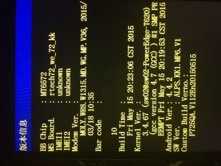

Habe heute ein S6 gebraucht (1 Woche alt) gekauft.
Der erste Eindruck war ok ( imei vorhanden unter Eistellungen) Zustand sehr gut.

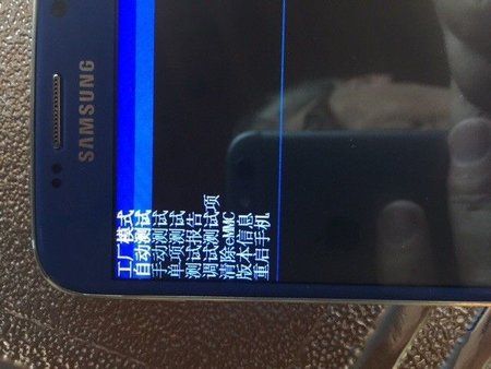

Dann zu Hause das Gerät auf Werkseinstellungen zurückgesetzt. Mit Power/Home/Lautstärke runter wollte ich den Knox Counter noch mal überprüfen und war sehr überrascht von dieser Anzeige (Bild 1).
Im nächsten Bild wird eine Android Ver. 4.4.2 angezeigt!?!
Wie bekomme ich nun ohne Root ein Update aufs Handy?
Ich hoffe ihr habt einen Rat für mich!

MT6572-Chip.
Auch Android 4.4.2 ist nicht ganz das was im S6 der Standard ist. Es wird mit Android 5 ausgeliefert.
Sieht nach China-Fakeware aus.

Da wird mit Samsung Firmware gar nicht gehen, das ist ein Fake!
Alleine der Hinweiß, wie schon oben erwähnt, das es sich um einen wahrscheinlich Mediatek Prozessor handelt spricht für einen Fake.
Auch das Menü sieht komplett anders aus wie von Samsung.
Du hast hier leider einen wahrscheinlich sehr teuren Haufen Elektroschrott gekauft.
Das Flashen einer Samsung Software brauchst du gar nicht versuchen, im schlimmsten Fall geht dann einfach gar nichts mehr.
