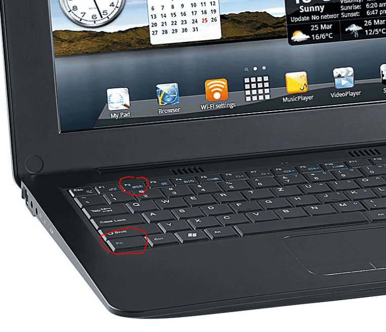

ich habe exakt das gleiche Problem. Einen reset button suche ich vergeblich, scheint es nicht zu geben. In einem anderen Forum meinte man, es würde genügen, ein Linux 2.2 System auf eine SD-Card zu flashen, diese einzustecken und dann beim Start des nb-10 gleichzeitig FN und F2 zu drücker. Ich finde nur keine Taste F2 x-O...
@Nicker vorausgesetzt ich hab das richtige Netbook gefunden...
wow, wo hast du das Bild her? Kannst du mir den weblink mitteilen?
Das Netbook nb-10 von Meteorit sieht von den Funktionstasten her etwas anders aus, die angegebene Taste F2 ist bei meinem die Wlan-Taste.
Es gib bei meinem lediglich Funktionstasten mit Symbolen, aber nicht mit F1-F12 beschriftet sondern nur Symbole wie Wlan, externer Bildschirm usw.
meteorit netbook nb-10 - Google-Suche:
Natürlich habe ich die Tasten FN und WLAN ersatzweise gedrückt, leider passiert da nichts.
Ich finde unter der Bezeichnung beide Modelle, sowohl das mit der WLAN-Taste als auch das mit der Taste F2, unter der gleichen Bezeichnung. Vielleicht habe ich ein älteres Modell und die haben das irgendwann geändert.
