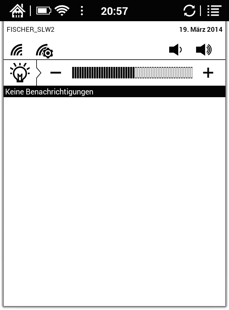

Statt der normalen Android-Titelleiste am oberen Bildschirmrand hat Onyx dort eine Art Multifunktionsleiste platziert - diese ist an sich eine ganz nützliche Sache und erlaubt die folgenden Dinge:
  • enthält einen Home Button
  • enthält einen Eigenschaften Button
  • zeigt die Uhrzeit - mit Tippen auf die Uhrzeit öffnet sich ein Info Menü mit folgenden Informationen:
    • aktuelle gespielte Musik
    • Informationen zu aktuellen Ereignissen - z.B. Market Downloads, verfügbare Updates, ..
    • man kann hier einfach die Beleuchtung regeln
    • die Lautstärke einstellen
    • WLAN ein-/ausschalten und zugehörige Einstellungen erreichen
  • zeigt den Akkustand
  • zeigt die WLAN Empfangsstärke
  • und erlaubt das einfache Umschalten des Refresh Modus zwischen normalem 16-Graustufen und dem schnelleren A2-Monochrom-Modus (und man kann damit auch einen manuellen Refresh auslösen, was auch praktisch ist wenn sich zu viele Anzeigefehler auf dem Display befinden)

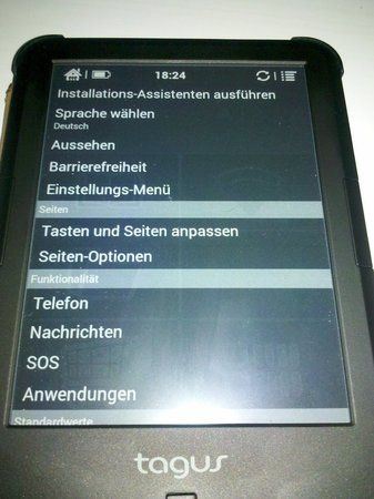

Das Gerät unterstützt viele verschiedene Sprachen für die Oberfläche - auch Deutsch ist verfügbar, aber es wurde nicht alles übersetzt, die fehlenden Begriffe werden dann Englisch angezeigt und finden sich so ziemlich überall ein bisschen. Ist zwar nicht schlimm und mich stört es nicht so besonders, aber sollte eigentlich schon besser möglich sein.
(und wenn man es auf Werkseinstellungen zurücksetzt ist die Standardsprache dann polnisch ;) - man kommt dann vom Launcher über 'Ustawienia' in die Einstellungen und dort dann mit 'Jezyk' - 'Jezyk' in die Spracheinstellungen)

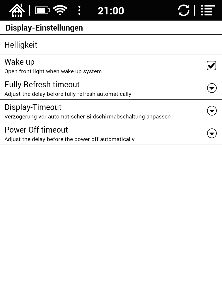

In den Einstellungen des Geräts gibt es eigentlich nichts besonderes bis auf eine in meinen Augen gerade für eInk Geräte nützliche Funktion: man kann einstellen daß das Display alle 1,2,10,30 Minuten automatisch aufgefrischt wird! (oder halt nie - das geht auch)
Normalerweise übernimmt das ja die Reader-App - nachdem aber die wenigsten (ich denke mal eher gar keine) Android App aus dem Store damit rechnet auf einem eInk Gerät ausgeführt zu werden, führen die auch alle nie einen Refresh durch und damit sammeln sich auf dem Bildschirm durch wechselnde Inhalte immer mehr Anzeigefehler an - da macht es Sinn wenn alle paar Minuten mal einfach prinzipiell neu gezeichnet wird.
Weiters findet man dort auch noch eine Einstellung für automatisches Ausschalten nach einer gewissen Ruhezeit - lässt sich in Intervallen von 20, 30, 60 Minuten oder nie einstellen.
Wenn der Reader ausgeschaltet ist muss man zum Einschalten den Power-Knopf ca. 3 Sekunden drücken und dann startet das Gerät - der Startvorgang dauert ca. 30 Sekunden bis Android verfügbar ist.
Wenn das Gerät nur im Stromsparmodus ist, dann ist es natürlich sofort wieder verfügbar wenn man entweder den Power Button kurz drück oder eben die Hülle aufklappt.

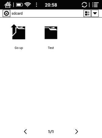

Im Anhang noch ein paar Screenshots vom Gerät!

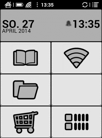

Hallo mal wieder! Habe vor 2 Tagen den perfekten Launcher für eInk Geräte gefunden:
BIG Launcher!
Man findet ihn im Market - es gibt auch eine Testversion mit der man einfach mal ausprobieren kann ob er einem auch gefällt.
Er hat folgende Vorteile für meinen Zweck:
  • er hat große Symbole und ist ideal an die Darstellung auf einem eInk Gerät angepasst (seine großen Symbole lassen sich sowieso schonmal sehr gut auf einem graustufen Display ablesen - zusätzlich kann man sich auch noch das 'BL Monochrome Light Theme' herunterladen - damit wird er noch etwas besser an die Schwarz Weiß Darstellung angepasst)
  • er stürzt nicht ab ;) so ca. 99% aller Launcher die ich auf dem C65ML probiert habe stürzen einfach ab - ich vermute es hängt damit zusammen, daß diese gerne ein Hintergrundbild setzen wollen und das Android auf dem Gerät aber keinen 'WALLPAPER_SERVICE' unterstützt - den hat Boox wohl irgendwie gestrichen. (aber kann natürlich auch ganz andere Ursachen haben)

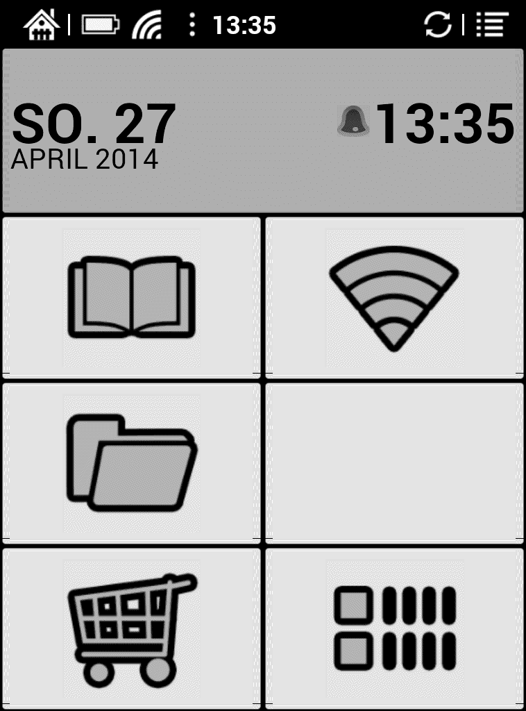

Aktuell habe ich nur ein Problem damit: in den Einstellungen hat man normalerweise weiße Schrift auf schwarzem Hintergrund - leider wird der schwarze Hintergrund nicht angezeigt >> jetzt hat man weiße Schrift auf weißem Hintergrund... nicht so ideal.
Habe mir den Launcher also kurzerhand auch am Handy installiert und dann halt am Handy geschaut wo sich welche Option befindet damit ich sie am Boox dann ein bisschen im Blindflug auch setzen konnte
(ich habe nur 2 Dinge in den Einstellungen verändert: die Anzeige der Signalstärke und des Akkus entfernt)
Habe einen Screenshot angehängt - ich habe jetzt einfach die folgenden Dinge auf meinem Homescreen positioniert:
  • MoonReader
  • Dateimanager
  • Market
  • WLAN Ein/Ausschalter
  • und noch den Link auf alle anderen Anwendungen
theoretisch kann man sich viele solcher Screens machen - ich bekomme aktuell nicht mal den ersten voll ;)
Ich denke er ist auf jeden Fall mal einen Blick wert :)

Verzeihung
Leider kann ich die älteren Beitrage hier nie bearbeiten... deswegen halt ein neuer:
Bin mit dem Entwickler von BIG Launcher in Kontakt und habe von ihm eine Testversion erhalten, in der erfolgreich das Problem in den Einstellungen korrigiert wurde!
Jetzt ist der schwarze Hintergrund vorhanden und man kann alles korrekt erkennen :)
Habe zwar keine Ahnung wann diese Version dann offiziell erhältlich sein wird - denke aber das sollte nicht mehr allzu lange dauern.
Anbei noch ein Screenshot vom Menü :)
Allgemein bin ich von dem Launcher noch immer begeistert - genau das richtige für einen Android eInk eBook Reader :)
