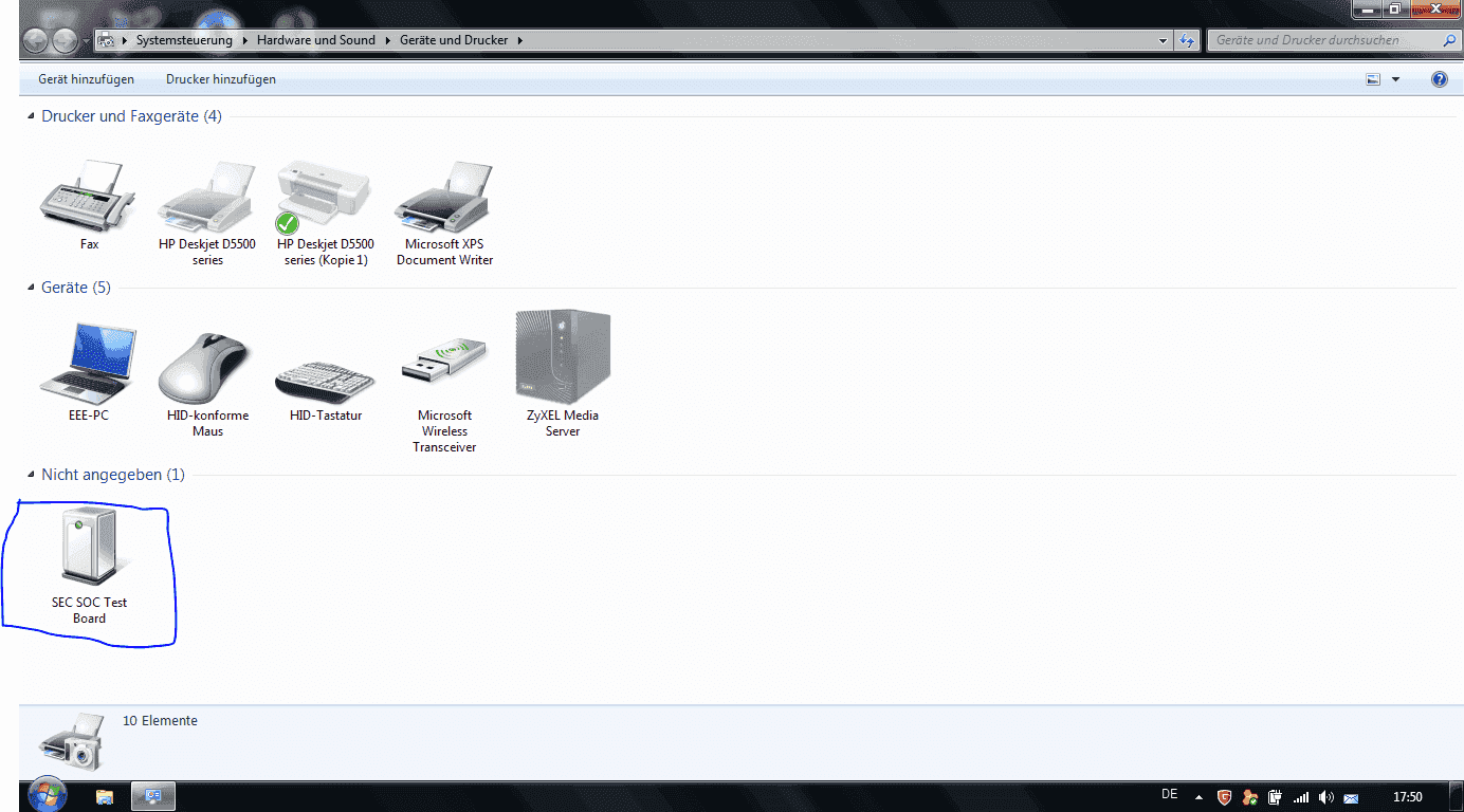

Wenn Ich das USB-Kabel mit meinen PC verbinde und das NB-7 einschalte wird das Gerät als SEC SOC Test Board angezeigt.Das braucht man zum flashen.

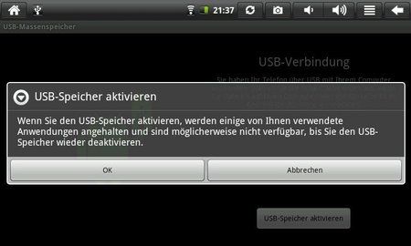

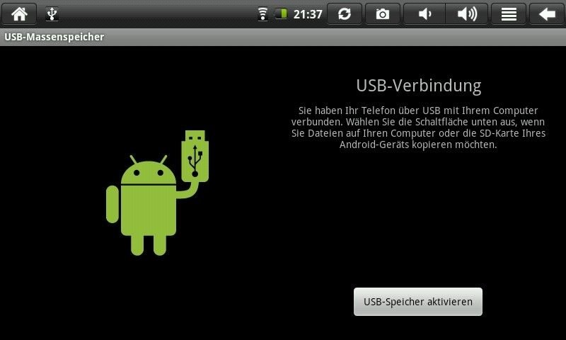

Wenn Ich das Kabel im eingeschalteten Zustand verbinde,wird am PC das Laufwerk "wwe" unter Geräte und Drucker angezeigt.Man kann es aber nicht öffnen und Daten austauschen.Am NB-7 erscheint dann ein Fenster zur USB-Verbindung.Das drücken des Buttons bringt nur einen dauerhaft drehenden Kreis,aber keine Verbindung zum PC.

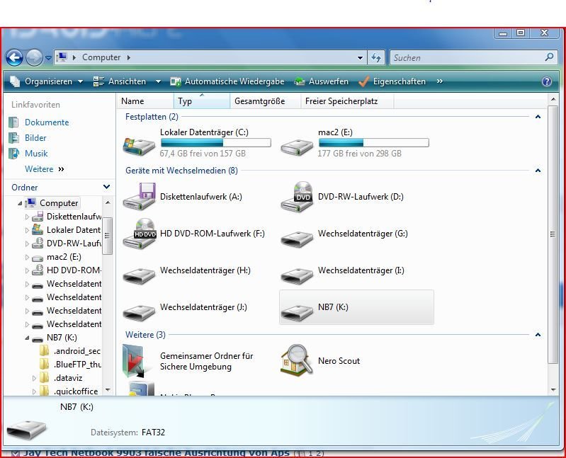

hi,

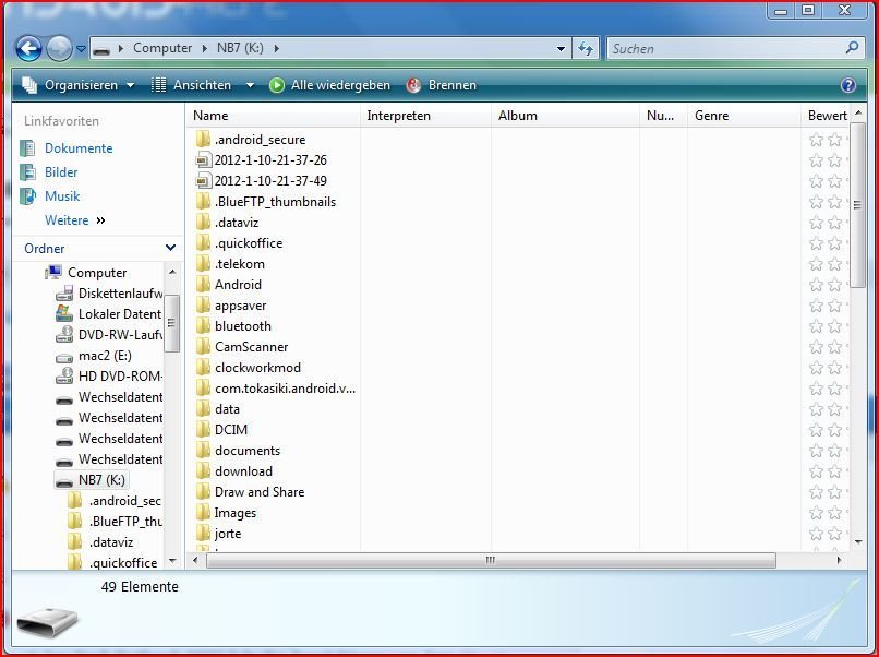

wenn ich mein Gerät anstecke, kommt zuerst am NB7 die Meldung PC Connecting Modus, dann bimmelt das Vista dass ein Laufwerk erkannt wurde, dann kommt am Bildschirm des NB7 der grüne Android Zwerg und zeigt die PC Verbindung mit dem rotierenden Kreissymbol an, ca. 10 sekunden später werden im Arbeitsplatz die logischen Laufwerksbuchstaben angezeigt, in meinen Fall K und J für das Netbook NB7 und die darin steckende SD Karte. Dann kann ich beliebig hin und her kopieren, löschen, öffnen und schliessen bis der Akku leer ist.
Wenn ich ein NB7 flashen muss, steck ich es genauso an wie wenn ich damit arbeite, hinterer USB mit gekreuzten kabel, dann starte ich das Burner Tool, fertig.
Das Gerät wird bei mir nie als " SEC SOC Test Board" angezeigt und das trifft auf alle NB7 zu die ich schon neu geflasht habe und das sind nicht wenige.
Aber schon interessante sache, das habe ich so noch nie gehört
vg. markus

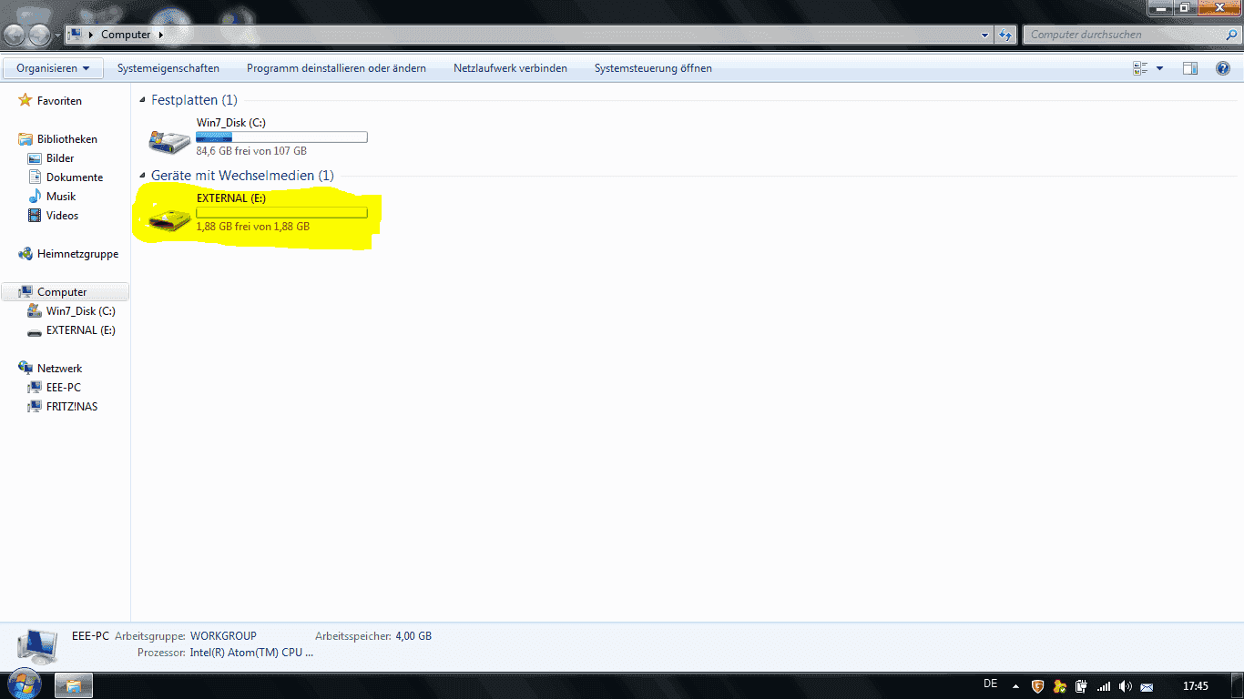

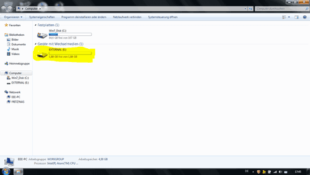

Also...mit einer eingesteckten SD-Card habe Ich dann auch Verbindung zum PC.Aber mir wird nur die Card zum Zugriff angezeigt.Keinesfalls irgendwas vom Netbook.Die Karte ist Laufwerk "e" weiter kommt nix!
hab Dir mal vier Bilder gemacht, zwei von meinen PC wenn das Teil dranhängt, zwei vom NB7 wenn ich verbinde
VG.
Markus

Ich habe es heute noch mal Verkabelt,die Fenster vom NB-7 habe Ich auch so.
Aber am PC wird trotzdem nur bei eingesteckter SD Karte diese eine als "e" angezeigt.Oder benutzt Du auf dem PC dazu noch ein Extra-Programm?
Wie man solche Screenshots erstellt wie Deine und ins Forum bringt weiss Ich auch nicht.
Ich nutze keine extra programme. Hab Dir ja gezeigt wie ich auf das Gerät zugreifen kann. Das mit den Screenshots ist einfach. Die Bilder vom Windows hab ich mit den Snipping Tool von Vista gemacht, die Bilder vom Netbook mit einen Click auf den Foto Button oben halbbrechts in der Statusleiste. Dann im Forum gehst Du auf beantworten einer nachricht und im Fenster unten auf erweitert unterhalb vom Fenster. Dann kommen oben in den beantwortungsfenster weitere Symbole. Du klickst auf die kleine klammer und ein weiters Fenster geht auf. Dort kannst Du dann deine Dateien mit durchsuchen einfügen. Zum schluss klickst du auf hochladen und dann auf beantworten unten neben den button erweitert. Habe fertig.

Bild 1 Das Gerät WWE nur sicht bar mit SD Karte.
Bild 2 sichtbar nur External in PC
Bild 3 Das Testboard wenn das NB schon verbunden on geschaltet wird zum flashen
