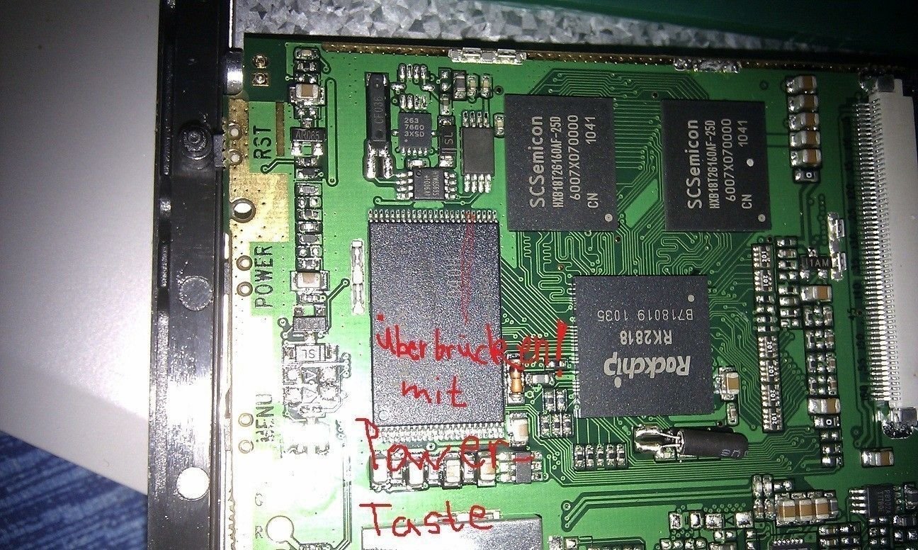

ich habe inzwischen nachvollziehen können woran es gelegen hat!
ich habe ausversehen ein Apad rom geflasht, was ich zuvor nicht auf das oneTab abgestimmt habe, somit hatte das gerät wohl einen verkehrten oder auch garkeinen boot code mehr.
für die lösung, bzw. für eine neuverbindung über usb-kabel mit dem rechner könnte man in solch einer situation mal dieses video ansehen.
es werden auf dem speicher-chip pins mit einer nadel überbrückt womit man dann wieder eine usb verbindung herstellen kann und mit der richtigen firmware das gerät wieder funktionstüchtig flashen kann !!!
viel erfolg :)
P.S. vor diesem video war ich kurz davor es gegen die wand zu feuern!!!^^
das how-to beschreibt es mit einem apad, bei einem OneTab klapt es aber genauso nur müsste ihr nicht die nadel komplett drüber rutschen sondern nur die Power taste gedrückt halten und vom chip die pins überbrücken.habe 3 versuche gebraucht, hab die naden zum überbrücken ca. 2-3 sekunden draufgehalten und auf das "plim plim" von windoof abgewartet. danach die original firmware normal über das rktool geflasht.

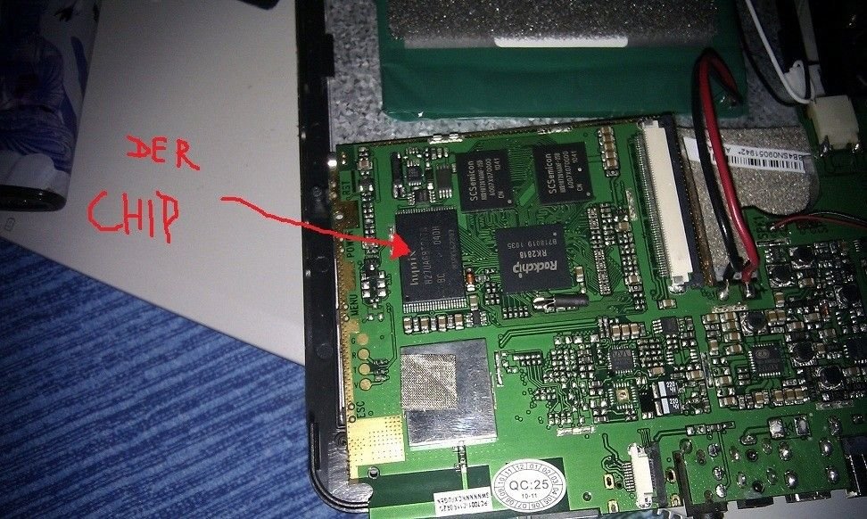

am meisten ist mir das herz in die hose gerutscht als ich versucht habe das gerät zu öffnen ohne es zu beschädigen^^
aber mit ner alten telefonkarte und ein bisschen vorsicht ist es dann ohne einen kratzer oder beschädigung aufgegangen. habe die karte als erstes zwischen display und dem äusseren gehäuse vorsichtig reingefummelt und dann nach links bis zur ecke vorsichtig die karte mit rüttel bewegungen durchgezogen bis die erste seite auf war.so auch mit den anderen seiten vorgehen. vorsicht wenn die rückseite komplet aus den hacken ist, es sind 2 sehr feine kabel mit dem gehäuse verbunden(lautsprecher kabel). der chip versteckt sich unter einem/r kleinen alu gehäuse/abdeckung, was ihr erst abnehmen müsst(am besten mit nem mini schlitz schraubendreher vorsichtig von der platine runter hebeln) um an den chip zu kommen.
den rest wie beschrieben mit nadel und... :)

hab euch 2 bilder vom chip gemacht und eingezeichnet welche pins ich überbrückt habe ;)
