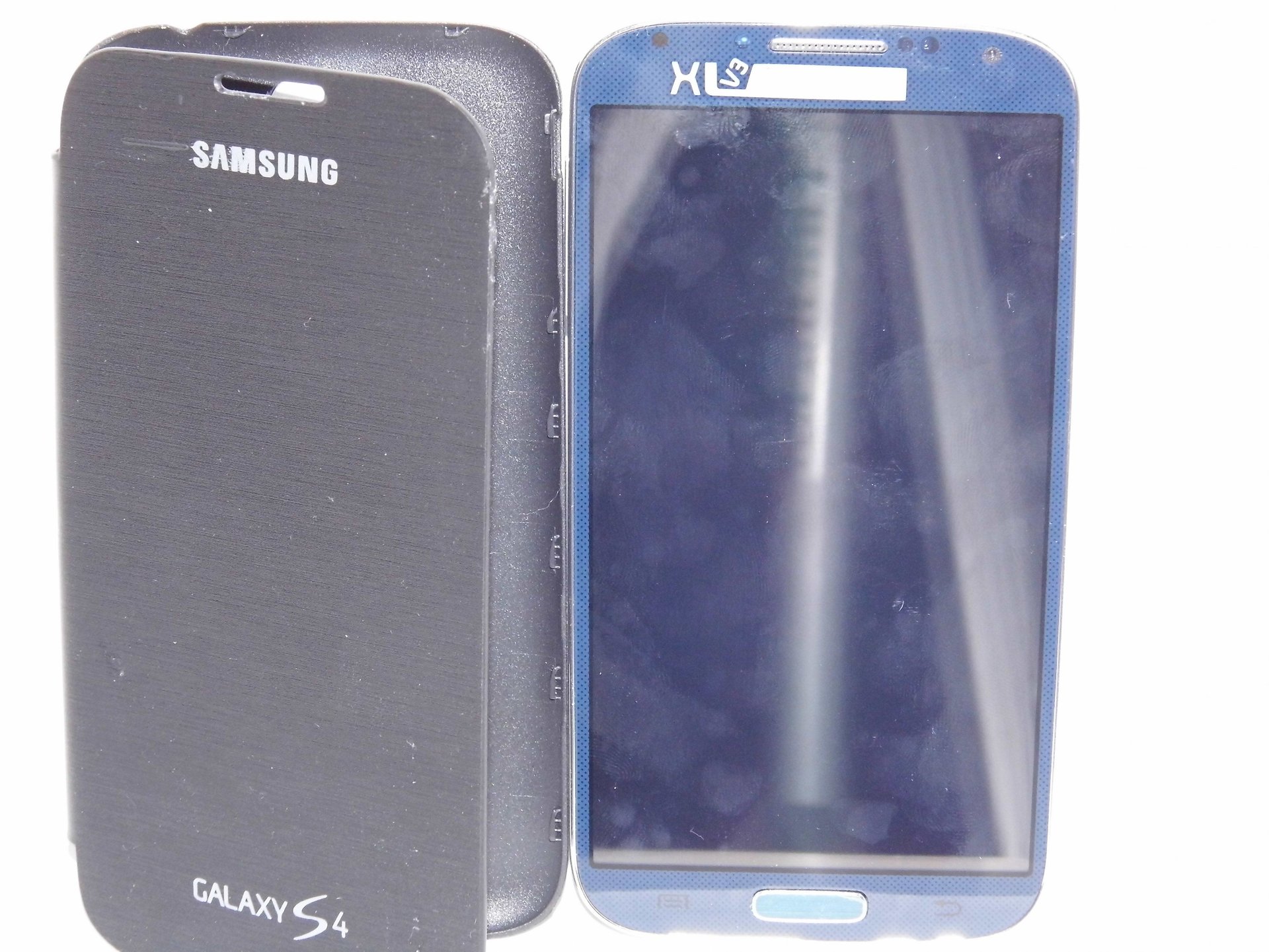

Optisch also identisch zum S4. Ein mittelwertiges Gehäuse.
--BILDER GEHÄUSE

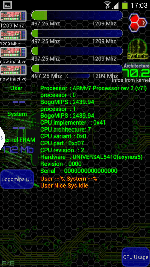

Perfomance/Android/Speicher
-- Bilder zum System

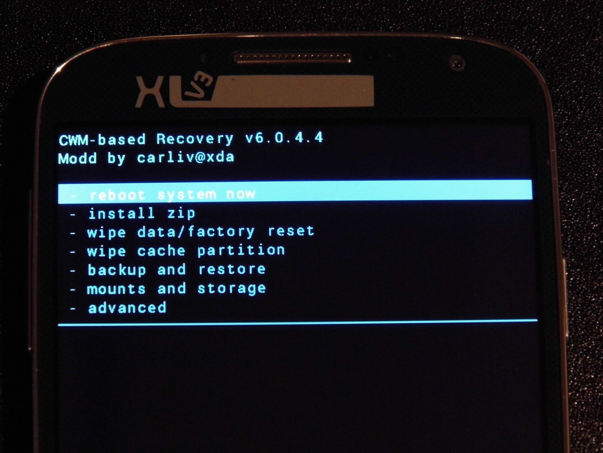

Root/CWM-R
Root in der shell und ein CMW- Recovery waren nicht im Auslieferungszustand vorhanden. Das Hady konnte ich völlig problemlos mit MTK Droidtool rooten und ein CWM-R erzeugen. Das CWM-R Image findet Ihr in Kürze über meine Signatur. Eine Sicherung des Stocks habe ich angefertigte und werde diese zur Verfügung stellen.

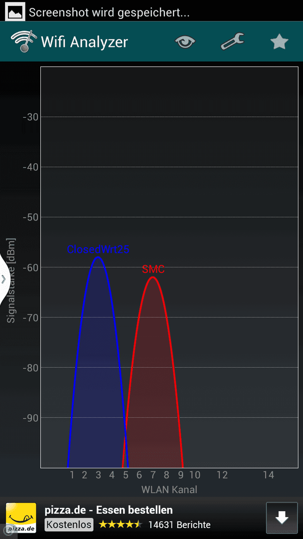

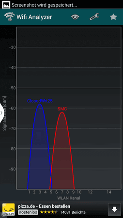

WLAN[/B][/U]
802.11 b/g/n Standard, funktionsbereit, keine Auffälligkeiten, sehr gute Empfindlichkeit
--Bilder WLAN

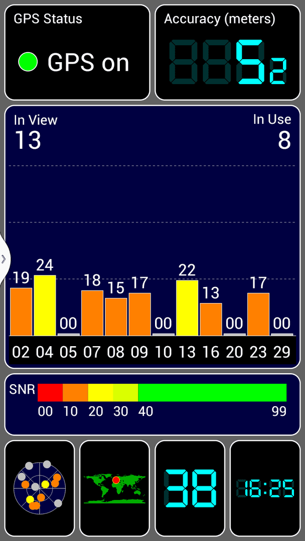

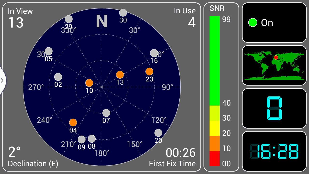

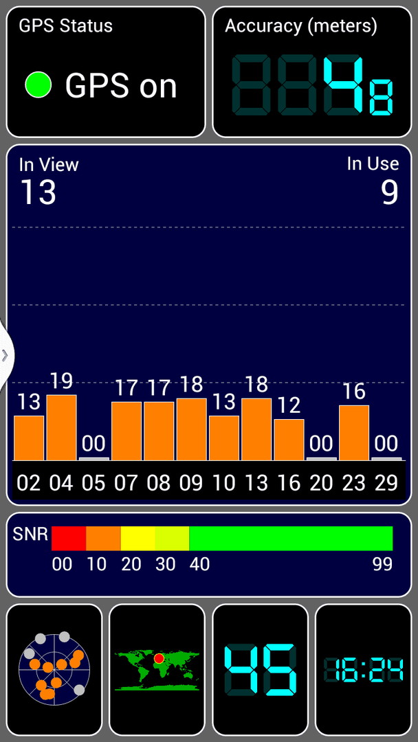

GPS
Die GPS Empfindlichkeit ist am unteren Limit. Einen Fix konnte ich am Fenster in der Wohnung finden. Auch lässt die erzielte Genauigkeit eine Autonavigation zu, aber die Stabilität des Empfangs lässt zu wünschen übrig.
Die erzielte Genauigkeit war mittelmäßig. Runner Applikationen habe ich nicht getestet.

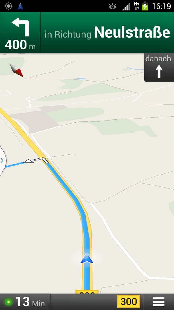

Test: Eine kurze Testfahrt (Bundesstraße: Handy im Halter hinter der Frontscheibe
Video zum GPS

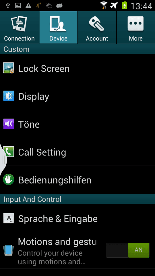

Gestensteuerung
Gallery, Music und Launcher lasen sich steuern. In beide Richtungen. Wer so etwas wohl braucht?
--Bilder Gestensteuerung

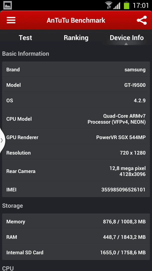

Sensoren: Direction Sensor, Proximity Sensor, Light Sensor
WiFi: 802.11 b/g/n
Bluetooth: Bluetooth 2.0
Gehäuse: Schwarz, Plastik, Gummi und Glas
Abmessungen: 136.6 x 69.8 x 7.9 mm (gemessen 7,6) 136.6 x 69.8 x 8.6mm mm (gemessen!)
Gewicht: 122g 146g
Lieferumfang: siehe Unboxing
Betriebssystem: Android 4.2.2 Jelly Bean

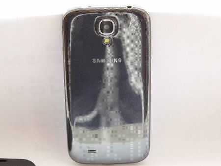

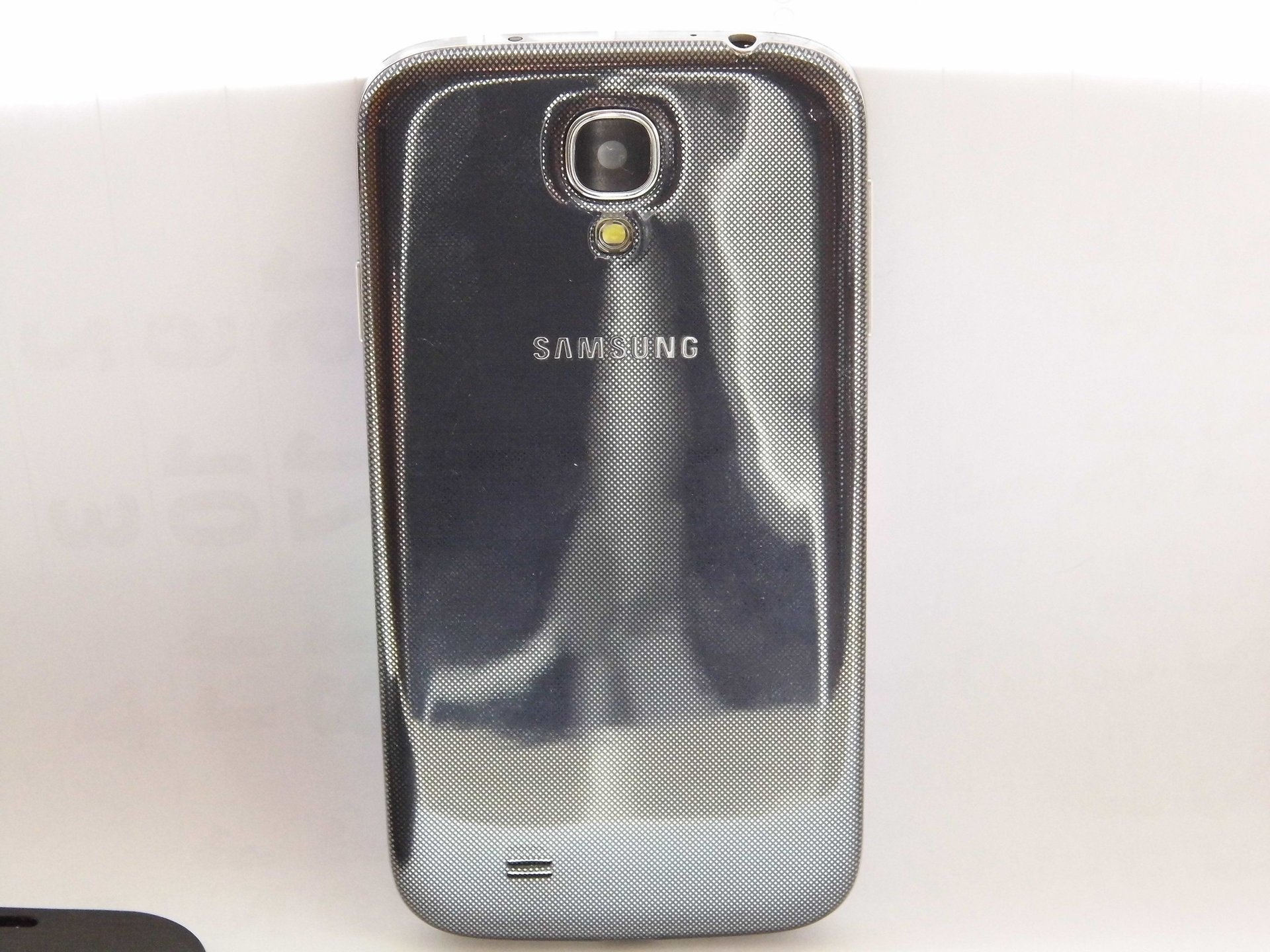

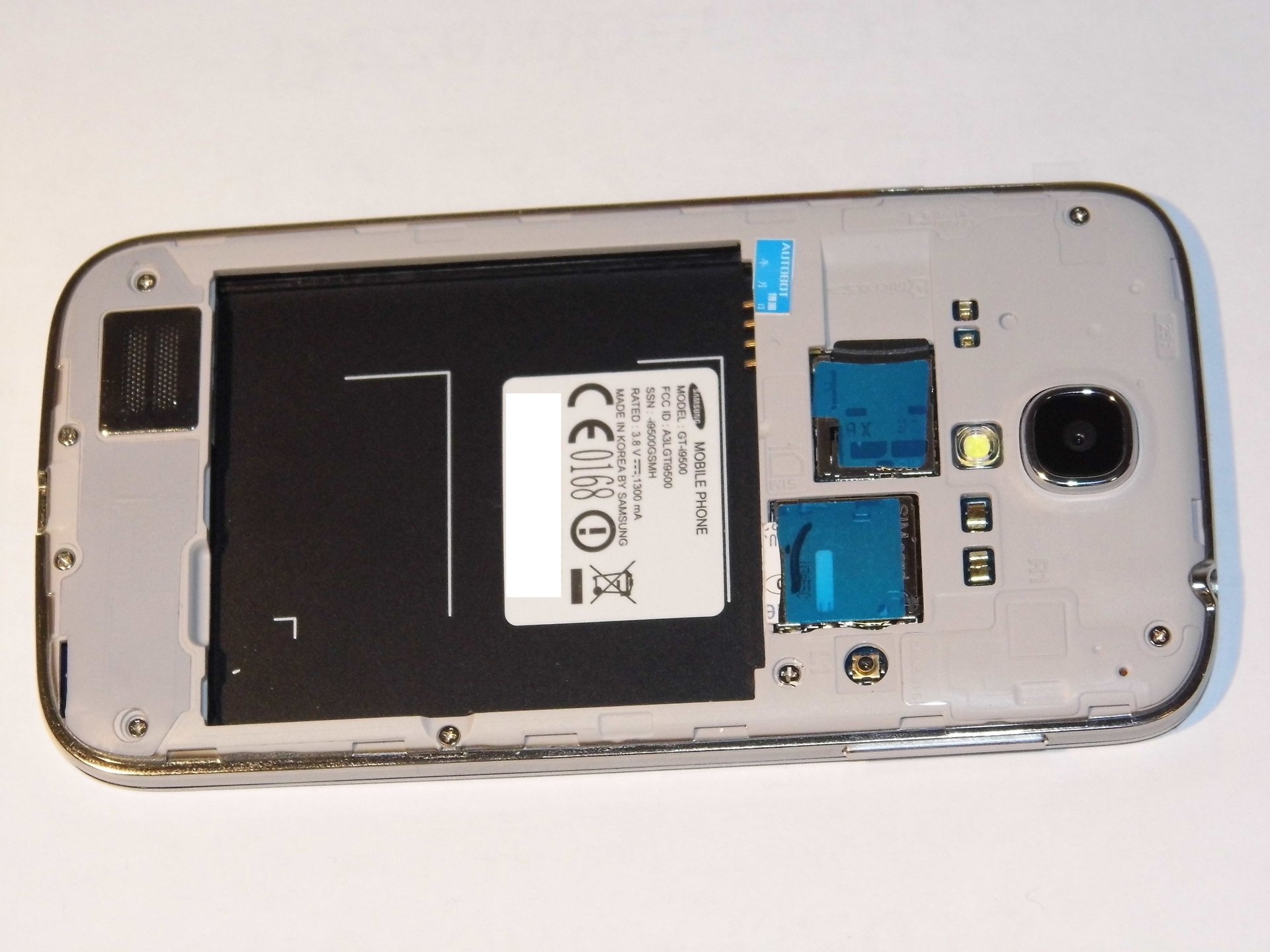

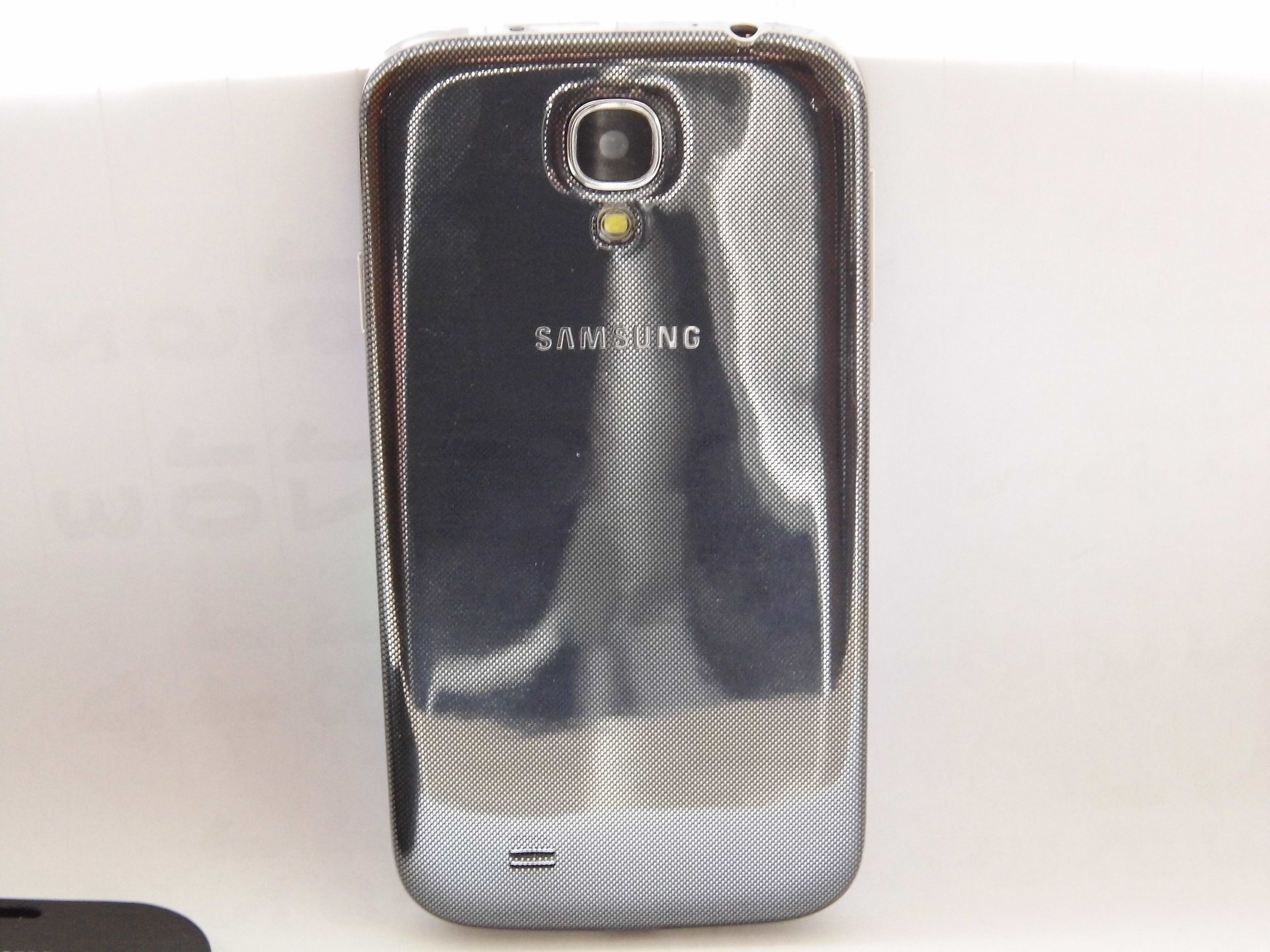

- Gehäuse ist von außen betrachtet sauber verarbeitet. Plane Touch Display Fläche bis zum Rand.
- Die silberne, rund um das Gehäuse führende Griffleiste macht das Handy griffsicher und gibt dem Handy einen Hauch von Eleganz. Runde Konturen für Freunde des Samsung Design gefallen mir persönlich nicht so toll. Macher aber schwört drauf. Siehe Bemerkungen zu Zielstellung.
- Die Rückwand ist sehr passend, kein Knarren bei Belastung, mit definierter Stelle zum Öffnen. Es fällt auf, dass die Rückwand zwar sicher schließt aber ohne große Tricks leicht abnehmbar ist. Auch ist wichtig, dass weder der USB noch der Head-Set-Stecker beim Öffnen entfernt werden müssen.
- Kopfhörerbuchse nicht von vorn sichtbar.
- USB Buchse stabil, Kabel ohne Spiel.
- Einschalter rechts, Lautstärke links und außerordentlich gut passend im Metall Look. Auch die Druckpunkte sind klar definiert und ein seitliches Spiel gibt es nicht.
- Das Samsung Markenlogo befindet sich auf ruppelbar auf der Vorderseite und hinter einen aufgeklebten, leicht entfernbaren Androidlogo auf der Rückseite.
Weicht wie immer von der im Datenblatt angegeben Größe ab, aber nach unten. Nachgemessen 7,6 mm.
Auffällig sind vier nach außen geführte Kontakte und eine Anschlussadapter. Unklar allerdings deren Verwendung. So etwas sieht man manchmal bei NFC Handys. Die Rückwand hat allerdings kein Gegenstück dazu. Vielleicht gibt es bald NFC Rückwände oder bei Samsung?
Bilder
--BILDER GEHÄUSE

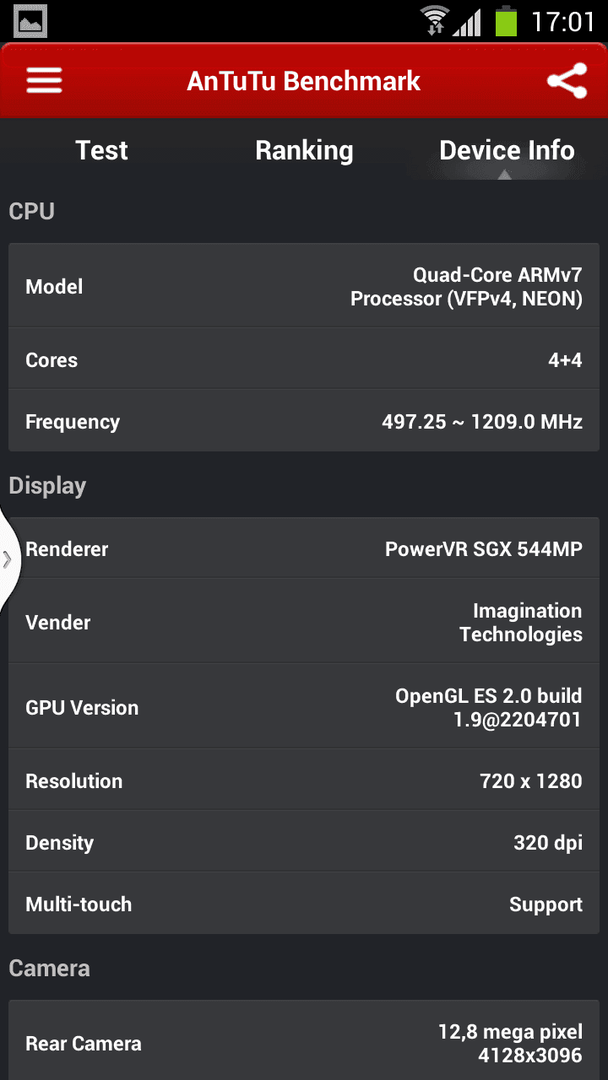

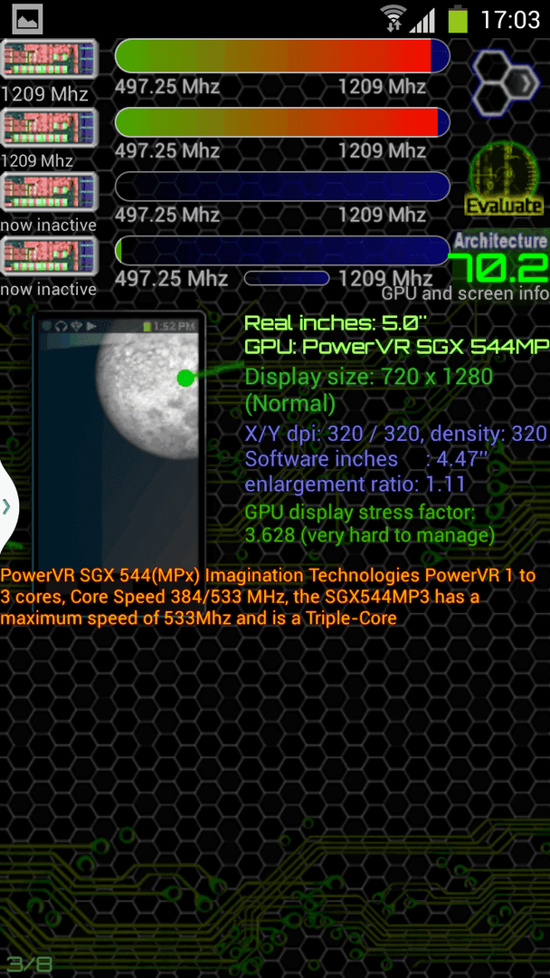

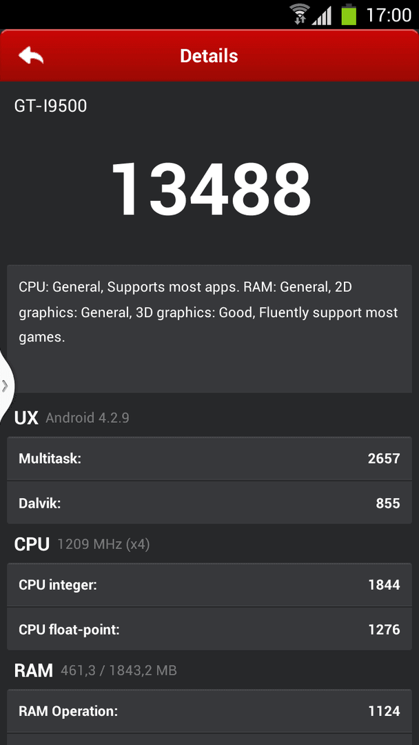

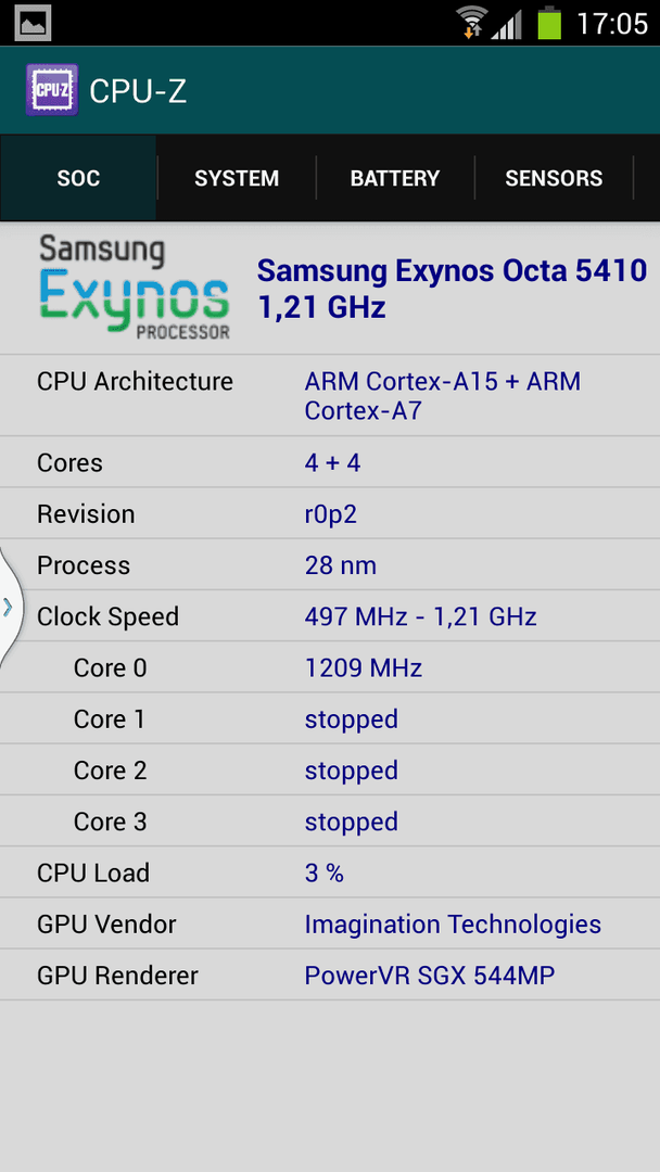

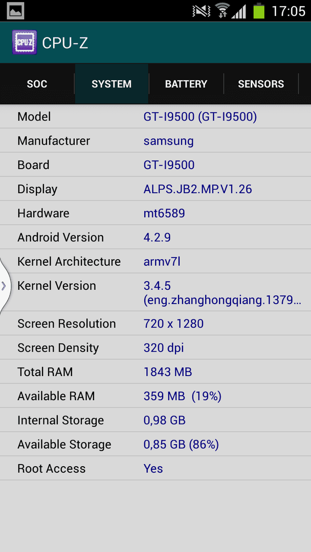

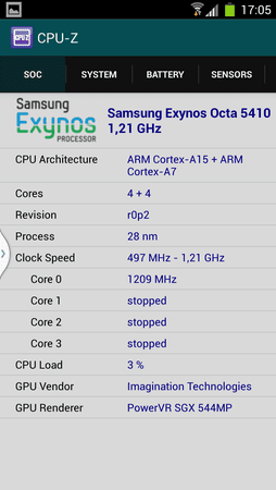

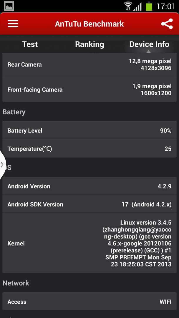

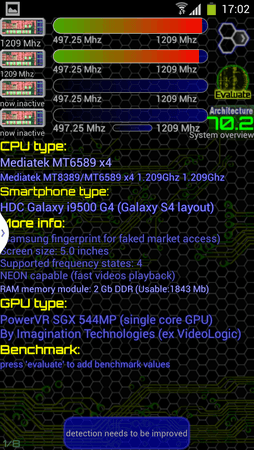

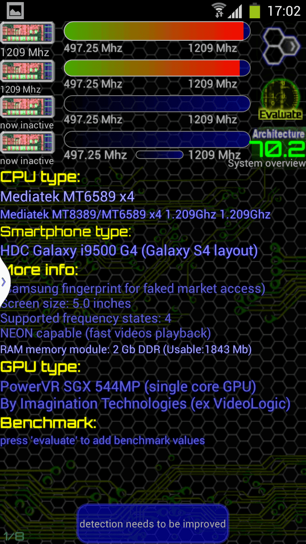

- JB 4.2.9 ??
- Verbaut ist ein MTK6589 Dual Core 1.2GHz der in Verbindung mit der GPU PowerVR SGX 544MP eine Auflösung 720x1280 erreicht. Die Performance liegt bei für diese Klasse typischen 13488 13552 AnTuTu Punkten (bin kein Freund von solchen Tests!)
- Läuft flüssig.
- RAM 1,7GB ist Standard und ist größer als bei dem Vergleichsmodel.
- Programmspeicher 1,7 GB; Eine Externe SD Karte von 32 GB wurde erkannt.

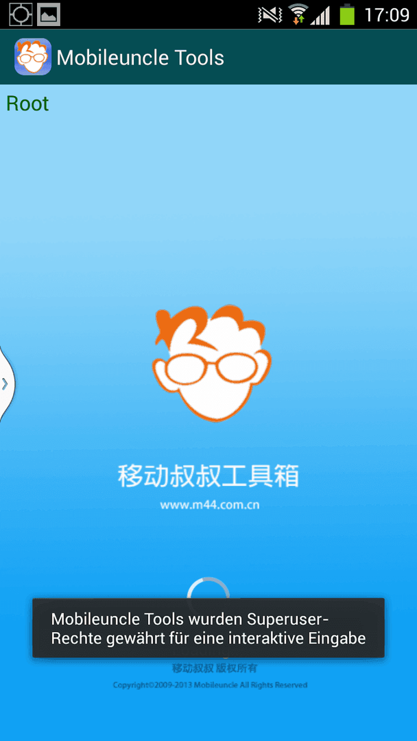

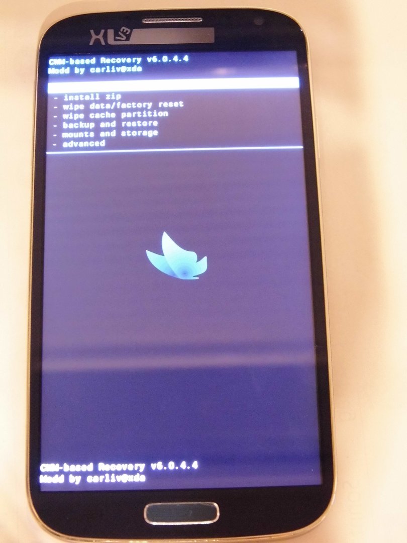

Root/CWM-R

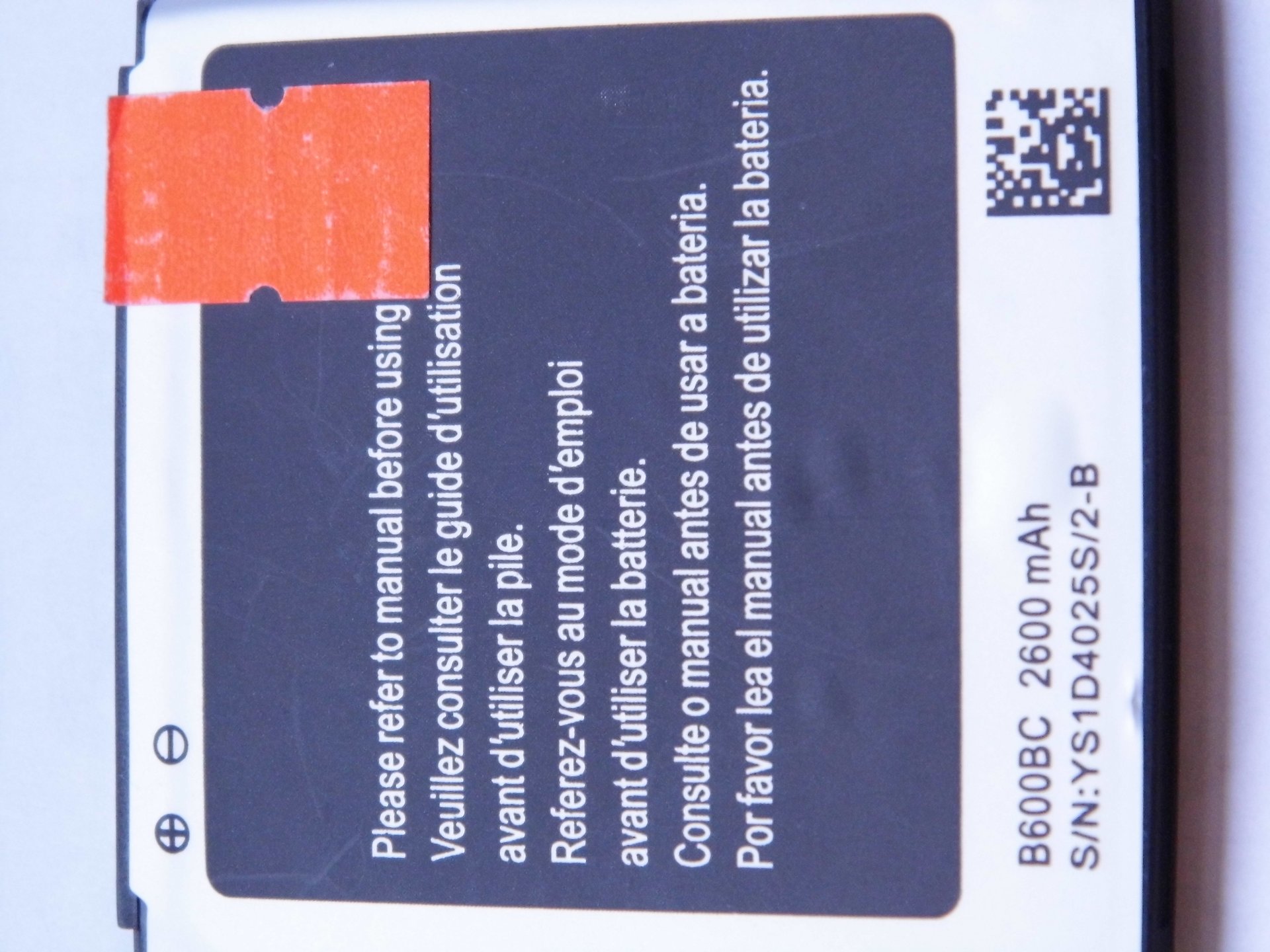

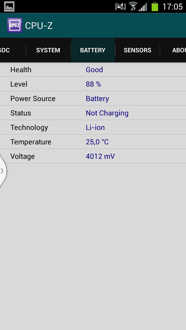

Akku
Mit 2600 mAh kommt man gut über den Tag. Hier gibt es zum Vergleichsmodell deutliche Unterschiede (2000mA). Vorteil ist auch, dass hier der Origial Samsung Akku 100% passt.
Bilder zum Akku
-- Bilder Akku

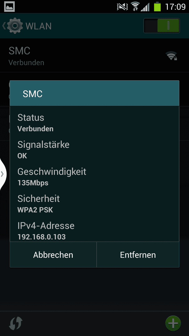

WLAN[/B][/U]
--Bilder WLAN

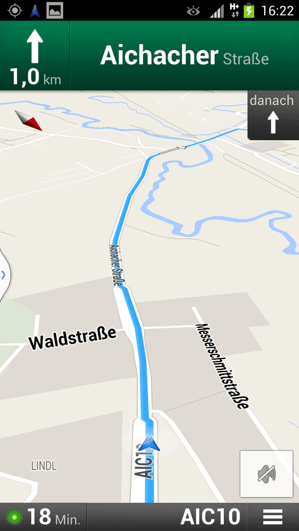

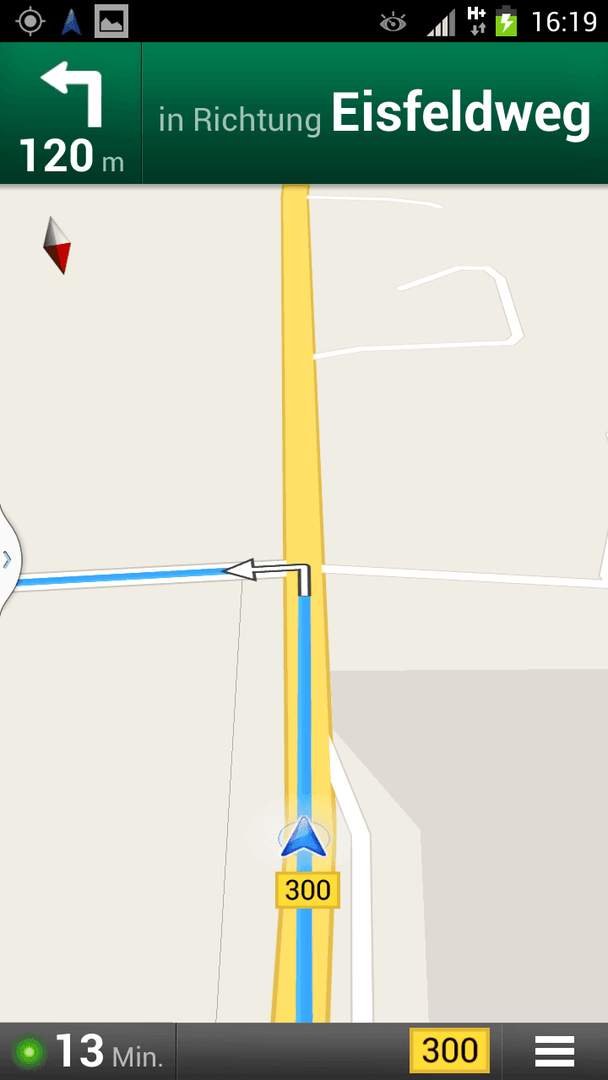

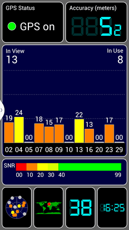

GPS
- Fixt man nach meiner Methode und nutzt man A-GPS und EPO schafft man einen FIX nach Kaltstart in 2 min und einen Fix nach Warmstart nach etwa 15s.
- Das GPS Signal ist schwach und instabil.
- Es konnten Genauigkeiten um die 5 m erreicht werden
- GPS ist eine deutliche Schwachstelle des Handys
Video zum GPS

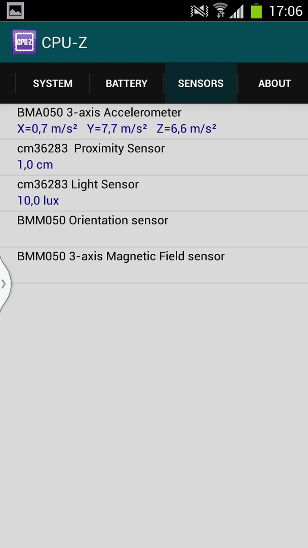

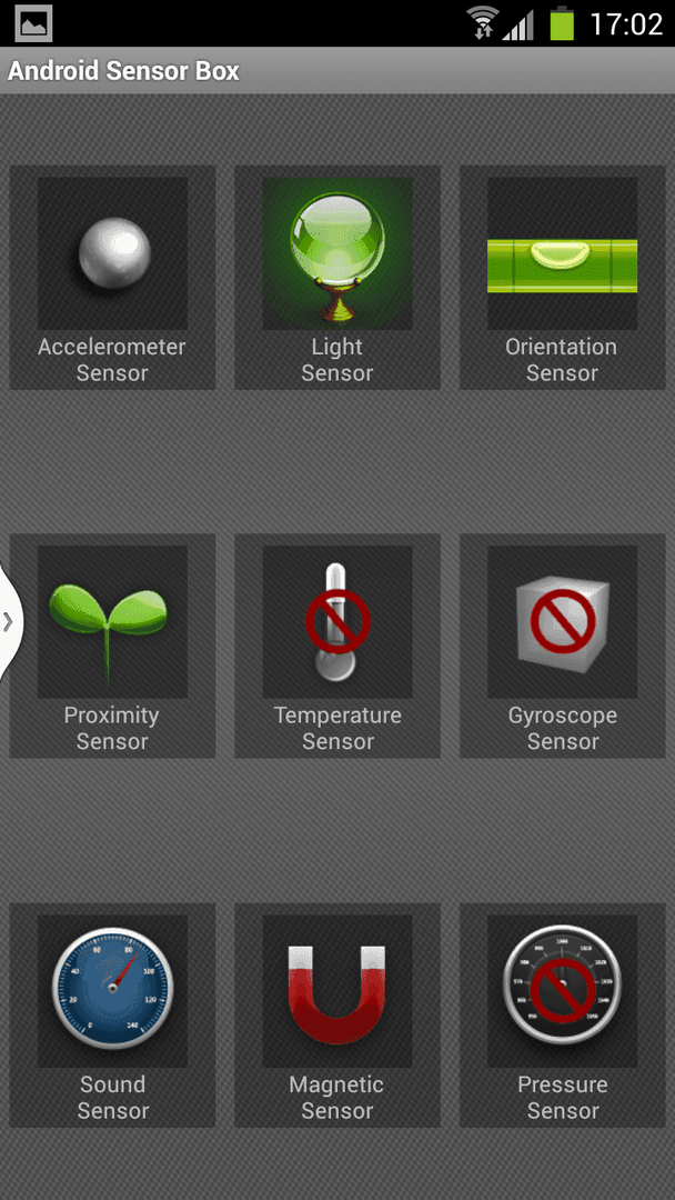

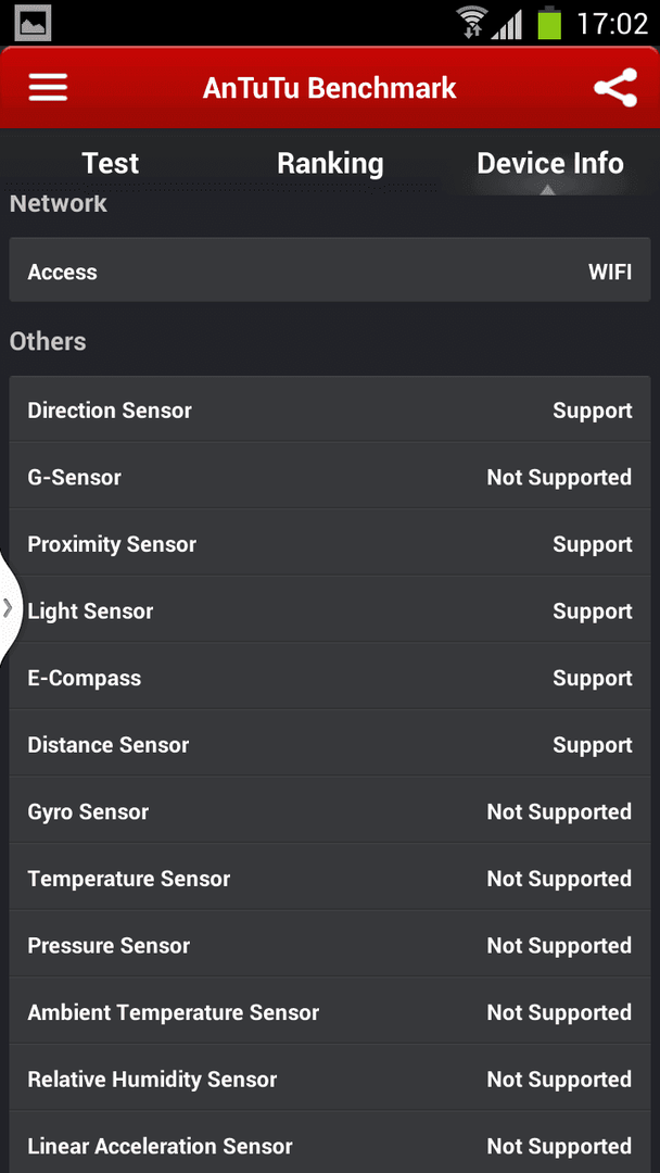

Sensoren
Es sind 3 verbaut, die auch funktionsbereit sind.
- Orientation Senso
- Proximity Sensor
- Light Sensor
--Bilder zu den Sensoren

Gestensteuerung

- Elegantes Handy der 5" Low Budget Klasse. Optisch 1:1 Nachbau des Samsung Galaxy S4. Gut in der Hand liegend mit ausreichendem Zubehör. Ein absolutes Highlight sehe nicht, aber WLAN und ein geschicktes Speichermanagement lassen das Handy zu einem tauglichen Telefon werden, das auch keine Spielereien zu scheuen braucht. Ein gutes Display ist verbaut.
Aber ist es weit entfernt von seinem Vorbild sowohl in den technischen Eigenschaften als auch von den üblichen Eigenschaften vergleichbarer chinesischer 5 Zoll MTK6589lern. Selbst der Preis passt nicht in die Zeit. Somit kann ich auch keine Kaufempfehlung aussprechen. Im Gegenteil, Hände weg. - Kritik:

- Grenzwertiges GPS

- 20% Fake Menus und Fake Angaben zum Prozessor und Android

Link für CWM-R:
--- kommt noch
